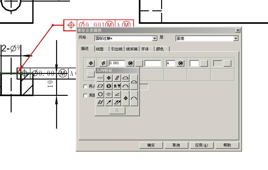

在做二维工程图时,CAXA里边没有垂直(符号,是不是还要下载什么补丁之类的?

我又一个一个地试,发现图板里写的水平符号就是垂直符号(⊥)
