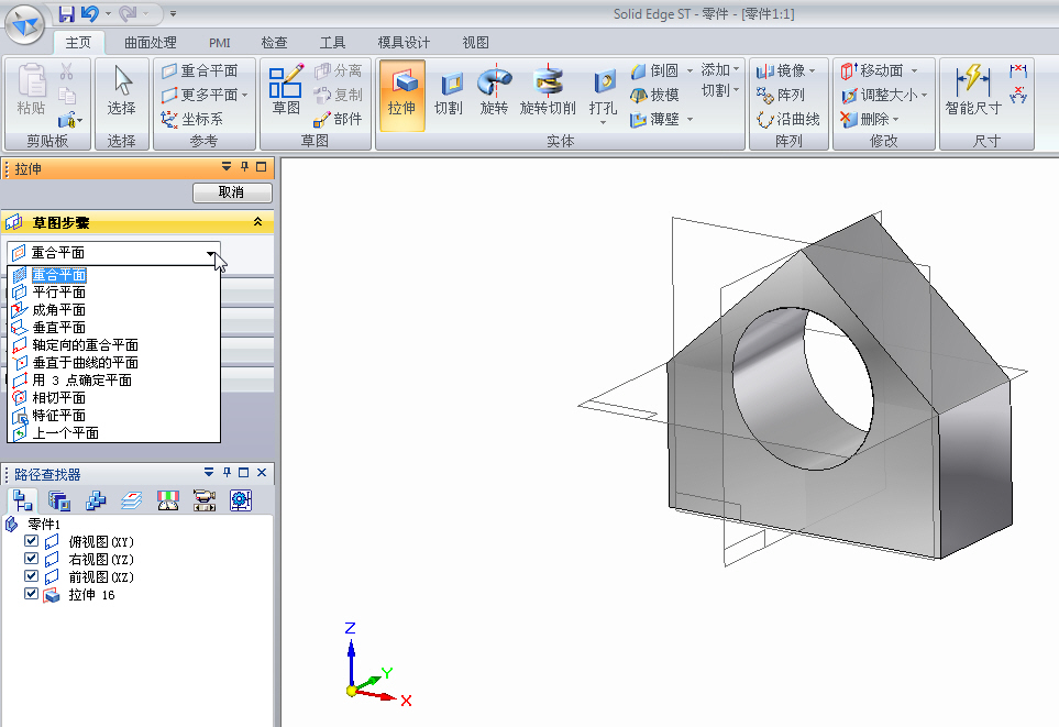

[求助] SE一个视图方向问题
发表于 2009-2-12 15:38:37 | 显示全部楼层 |阅读模式 来自: 中国山东济南

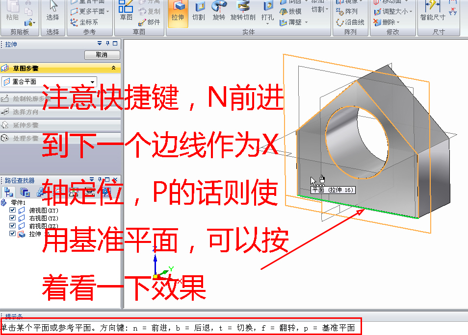

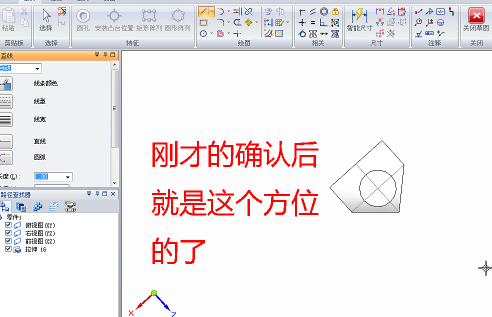

在进入草图之前可以选择的,就是你的草图定位基准,在帮助中有详细的说明,而且在提示区也有快捷键的说明,你可以仔细看一下,我感觉这块做的很到位。
