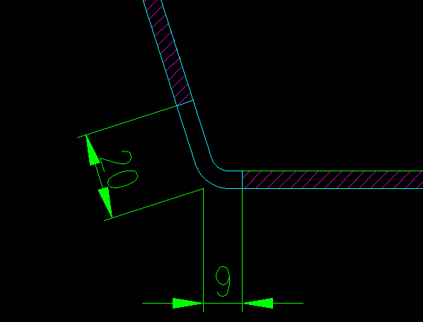

如下图,钣金折弯后,在折弯处开方空,但是这样的尺寸怎么样才能标注的准呢,求教高手。用的是CAD画的图。求高手用SW做出来
! e/ [# e& d  w  f. q# W( U* h0 p4 g) }# w$ E
1 q$ Z2 t2 C" d4 ]8 J! A$ c; t
( G5 U! L5 r. ]1 D; `+ ~/ @6 d2 }! B或许我说的不详细,大家理解的错误了,我在详细的说下,我下面的图是二维图,我想用SW做出个三维的图形出来,转到工程图的时候,能和这张二维图一样,现在想知道的就是这个三维图怎么才能画出来图,还是这个标注的尺寸本身就是无法完成的缺陷图。迫切等待高手的援助。0 Q7 ^+ _( c3 b$ O2 d

找弯曲线的交点.利用两点标住尺寸. 应该是AUTO CAD 吧?+ n5 n+ H' B  f: T

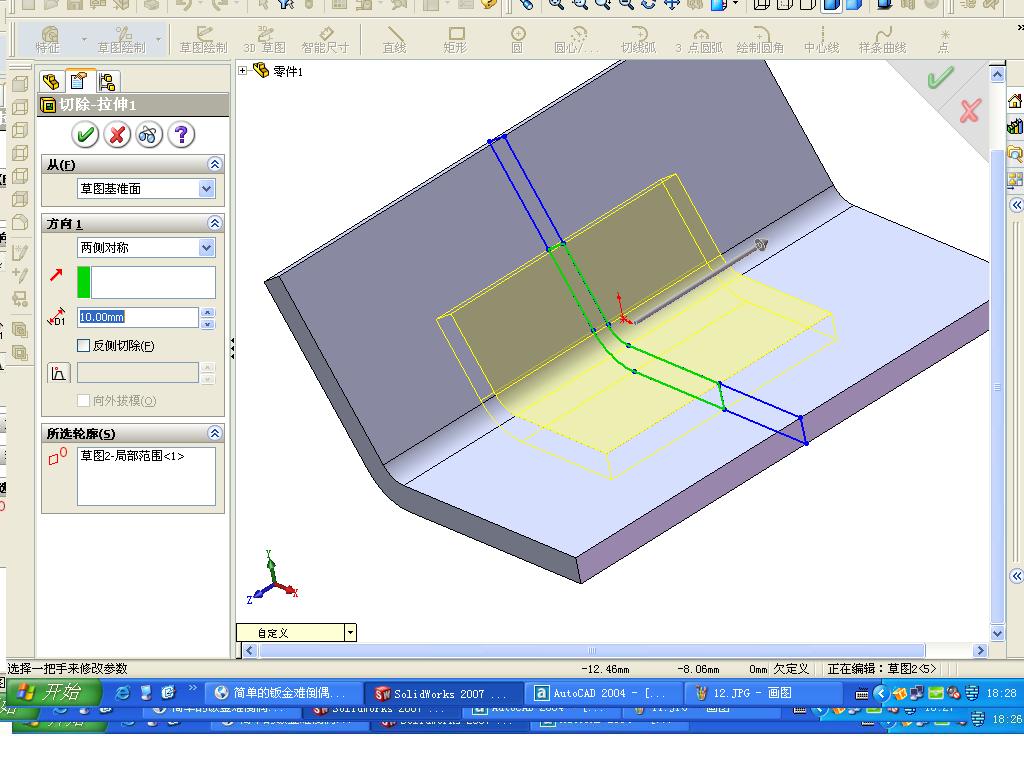

将钣金件展开,然后在切除吧。那样可以标注尺寸

在你的CAD中,选中图形,<不要尺寸> 按CTRL +C   然后在SW建个草绘, 然后CTRL+V .找到图形.利用拉伸.  不过要你自己选择轮廓.  要全选.争取做到没有孔. 双侧拉伸.  然后 利用这个草绘,再切口.再转钣金.  你可以试一下.

这样也能标注,选中两条直线,然后点<点>图标,就生成一个点了,然后再标注

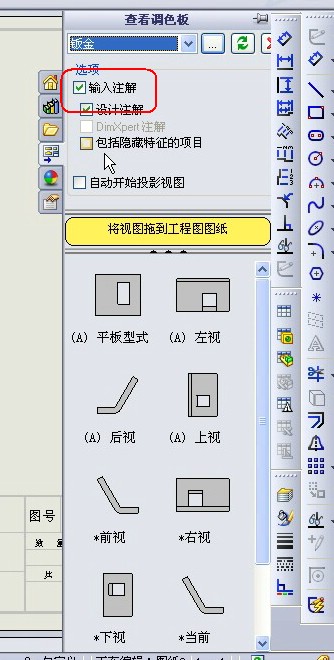

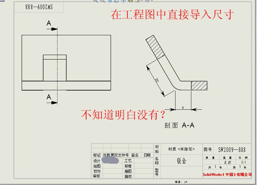

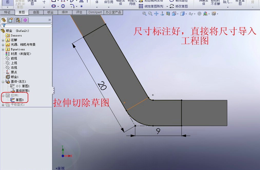

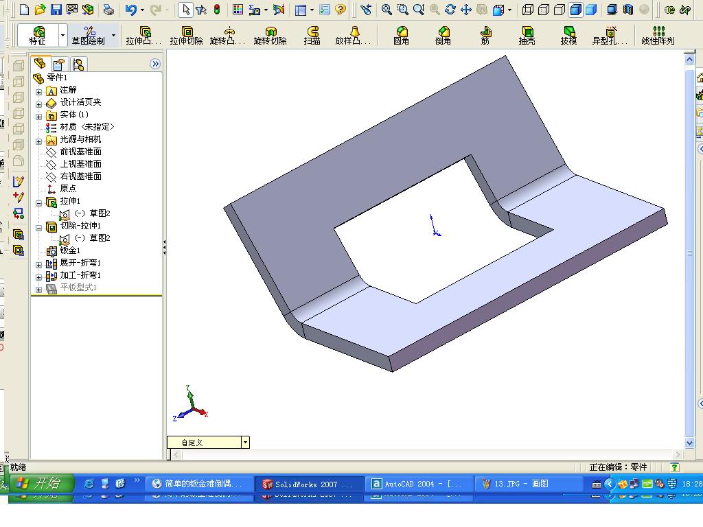

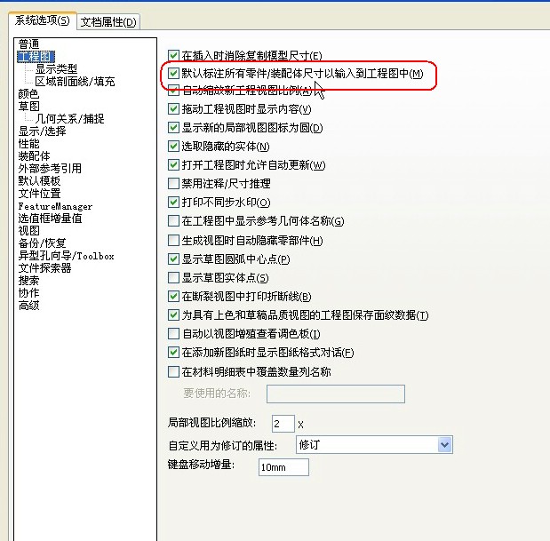

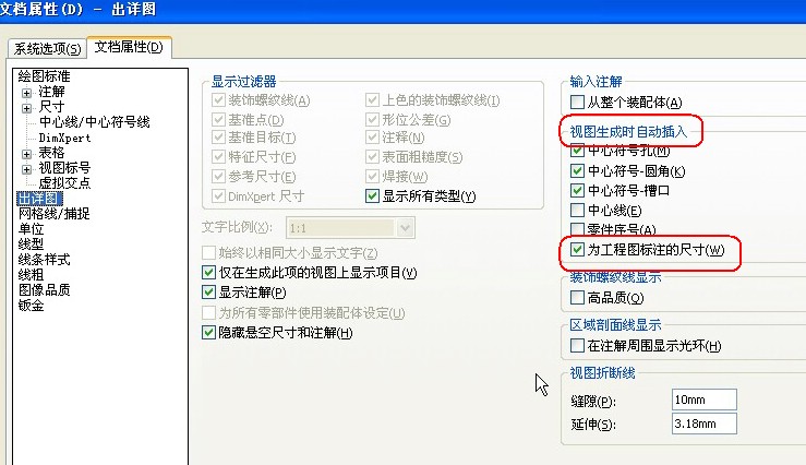

发表于 2009-2-11 23:57:38 | 显示全部楼层 来自: 中国广东广州
截屏1.jpg ! `& m& R' S1 Q% e( [7 n- E6 v' V
# U) L& `% ]+ P( Y. g5 H( d9 U9 ?2 S  J% L) H8 u
截屏2.jpg * s! k. \+ h; q9 ^
& N$ p: w) n2 U; U! m
截屏3.jpg # A3 p3 n' K, _' r% V% \6 c
% A2 q/ {; o* ?/ |4 p9 d
9 f  L+ T9 r8 l# o* Q- w4 |
截屏4.jpg 7 a& A9 W& _( a, L% |
# |+ X0 v* l2 |, n( Q% o3 V# R7 d& U2 z  z3 a$ B
截屏5.jpg ) ?& f- S4 V8 T) j  Z1 F
4 J/ r) O7 |2 W- I! `, z
源文件
: V# a( b& P! @( d
) G& ~* I2 ^5 V& o5 h/ x# R& { 钣金.rar (87.55 KB, 下载次数: 11)
hahap + 5 应助

 楼主| 发表于 2009-2-12 08:25:13 | 显示全部楼层 来自: 中国上海
回复 15# lizuoshan 的帖子
崇拜你啊!高手,等我在碰到不会的,在请教你。
 楼主| 发表于 2009-2-12 08:47:35 | 显示全部楼层 来自: 中国上海
大哥,看你的工程图外形框很不错,是不是添加完零件后,图号和名称,材料等全部是自动生成的啊!要是的话,能不能给我一份229110781@qq.com小弟先行谢过了
