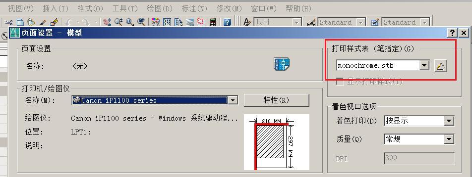

发表于 2009-2-11 19:16:07 | 显示全部楼层 来自: 中国上海
“文件”-“页面设置管理器”-点击“修改”,进入“页面设置”,按图示选择打印样式表。采用该打印样式,不管你显示的是什么颜色,打印出来都是黑色。& z% b, E, y/ O' m
- I: h: Q% @& N# ?  n
            ——希望你问的问题是这个。

发表于 2009-2-11 20:00:54 | 显示全部楼层 来自: 中国广东梅州
同样楼上的说法
发表于 2009-2-11 21:01:57 | 显示全部楼层 来自: 中国吉林长春

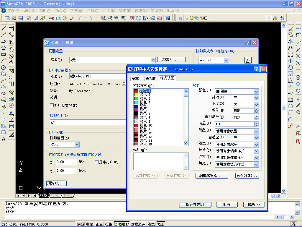

简单点说,在设置“打印样式”时,将所有图层同时选上,然后颜色设为黑色。

 楼主| 发表于 2009-2-12 01:44:16 | 显示全部楼层 来自: 中国广东梅州
感谢大家指点,6楼楼主的确没错.我学会了.我才刚学了三天

发表于 2009-3-4 21:01:48 | 显示全部楼层 来自: 中国河南洛阳
打印样式
把打印样式设置为如图所示就OK了
