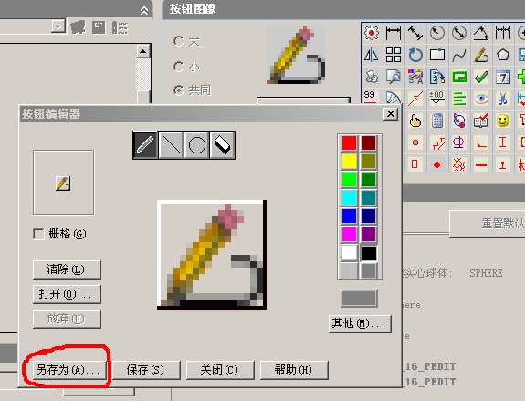

AutoCAD2004、2006里面绘图按钮图标怎么提取啊?
+ r5 l! _  w6 o1 f# A6 r' }& b. s我想用excel弄个快捷键大全,带图标的那种,谢谢!3 ]1 E4 ~& q8 L9 I7 L

CUI回车,打开自定义用户界面,找到所需图标点“编辑”,在按钮编辑器中点“另存为”即可( d: r# f. \3 X# X; l* ~9 J
