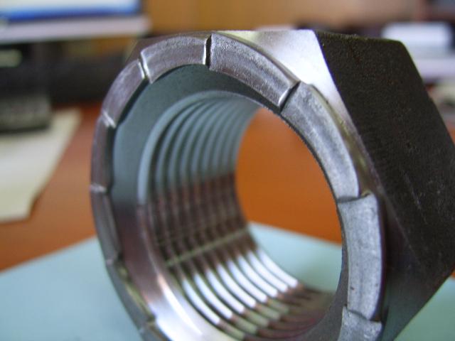

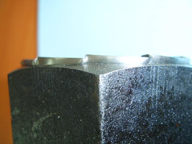

[已答复] 这个螺母的表面是怎么做的??
发表于 2009-2-10 11:24:25 | 显示全部楼层 |阅读模式 来自: 中国福建厦门
高手帮忙看看这个螺母的表面如何做的??* m' }8 u! n" {& d/ [; y7 ^) {: G
5 X$ n3 F! I5 G- V它的外壳是黑色的,应该有发黑处理,但是顶上的棘齿和螺纹都很亮,。一般来说锻造出来的螺母的毛胚 原色不是灰色的吗???怎么会这么亮????谢谢2 C  J5 L6 P: @* G4 {& T( J
9 Q1 e6 E# X; j# J' S! H# ~$ J/ c' \6 k# g' `7 J4 ~
http://forum.cloudworld.net/attachment.php?attachmentid=3423&stc=1&thumb=1
- [! x* a2 o& hhttp://forum.cloudworld.net/attachment.php?attachmentid=3424&stc=1&thumb=1
发表于 2009-2-10 13:03:21 | 显示全部楼层 来自: 中国北京
应该是局部镀铬吧?
发表于 2009-2-10 13:18:50 | 显示全部楼层 来自: 中国浙江绍兴
局部镀铬或钝化处理
发表于 2009-2-16 13:27:07 | 显示全部楼层 来自: 中国山东青岛
镀铬完后又经过加工处理
发表于 2009-2-16 14:31:50 | 显示全部楼层 来自: 中国江苏苏州
应该是锻的吧
发表于 2009-2-16 14:54:26 | 显示全部楼层 来自: 中国湖北十堰
冷镦成型,表面可能是装饰性的镀层镀锌或者镀铬!
发表于 2009-2-17 18:40:44 | 显示全部楼层 来自: 中国山东烟台
外部棘齿还像镀锌,但内部螺纹这么亮感觉不像镀过,顺便问一句这螺母用在哪??
发表于 2010-4-14 10:39:26 | 显示全部楼层 来自: 中国浙江台州
冷挤压的就这样,我们做的那个内螺母冷镦出来就这个样子的,
发表于 2010-4-14 14:47:56 | 显示全部楼层 来自: 中国山西太原
看棘齿表面状况,应该是局部热浸锌而成。
发表于 2010-4-15 10:02:30 | 显示全部楼层 来自: 中国上海
感觉像是镀铬的
发表于 2010-4-16 14:36:49 | 显示全部楼层 来自: 中国广东广州
如果造型的话应该是冲锻出来的,表面处理的话,我看着很像是不锈钢螺母。
发表于 2010-4-17 12:47:30 | 显示全部楼层 来自: 中国江苏苏州
应该是镀锌吧。。。
发表于 2010-6-27 10:40:44 | 显示全部楼层 来自: 中国浙江宁波
就一个破螺帽还局部镀铬?
! b/ Q/ z+ i% r冷墩出来的
发表于 2010-6-27 11:01:11 | 显示全部楼层 来自: 中国浙江嘉兴
这是锁紧螺母,是经冲压成型。外壳是黑色的应该是经热处理后留下的,螺纹亮是由于最后进行螺纹加工而成的。
