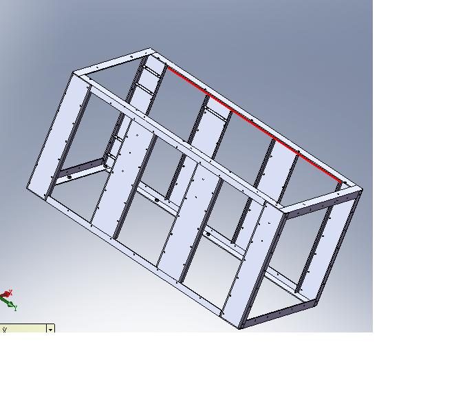

我用角钢与钣金做箱体,在上面打了很多螺纹孔,我是分成很多零件设计然后打螺纹孔,然后再把这些些零件装配成箱体。。。。可现在的问题是,我零件单独出工程图,上面是螺纹孔表示,可是我整体装配突出工程图,这些螺纹孔就变成通孔了。。。。我实在是找不到问题了,我觉得是不是因为我用的是盗版sw2007的原因啊。。。。请指教,在线等 1.JPG

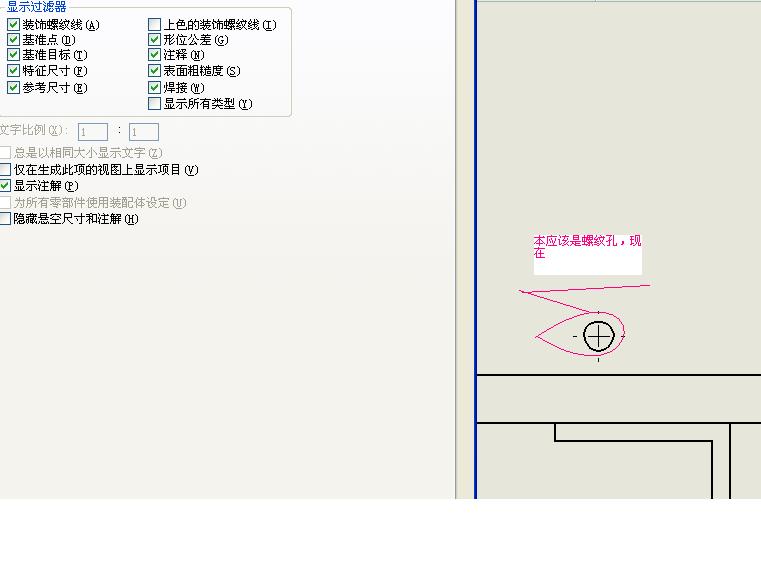

' Z. p& H- W9 [+ ~: }; O你在装配体“选项-文件属性-尺寸细目-注记显示-显示滤器”中看看“装饰螺纹线”的相关选项是否有选中。+ c3 [6 @; k8 t
0 j# l3 [  s! m  I
由于是文件选项,它是针对每个零件单独设置的,在零件图中可以显示,装配图不显示是有可能的。

我也遇到相同的问题,同一个零件上的螺纹,在零件工程图中可正常显示装饰螺纹线,但到了装配工程图中却无法显示。由于两种工程图采用的是相同的模板文件,因此不像是选项设置方面的问题,期待高手解决。6 U( f9 V4 n) c# c. T# u) x
1 p+ ?+ \2 f- V% S6 i
我现在的解决办法是在必要的时候,手工添加圆弧。

; S$ L  W9 f8 Q* w9 C6 o1 t3 I# m你那个“上色的装饰螺纹线”也要勾选,勾选之后就可以。

插入模型项目,在注解里有一项是螺纹线的,插入即可.

: s+ m9 ]8 E, {  R5 e这个方法可行,我同样的问题就这样解决滴!谢谢啊!
