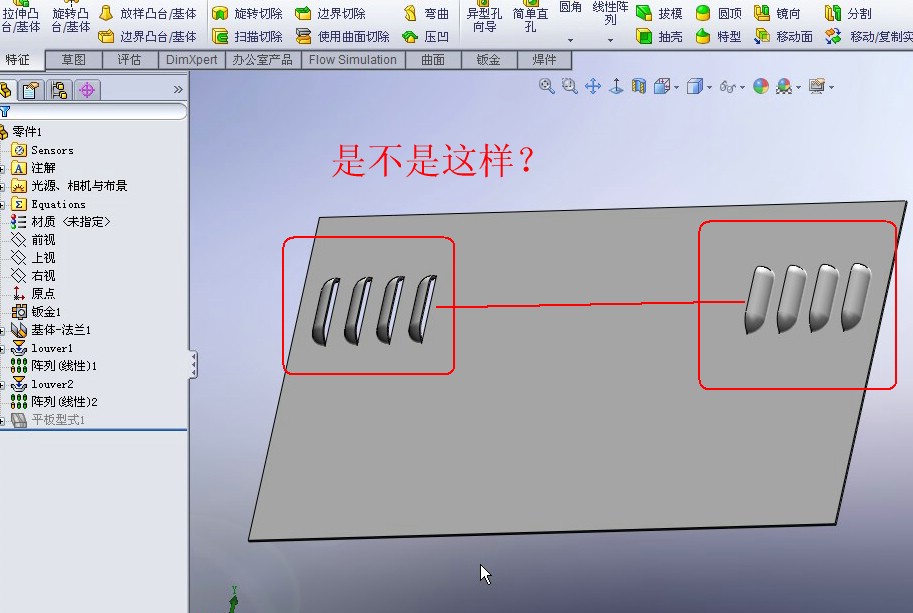

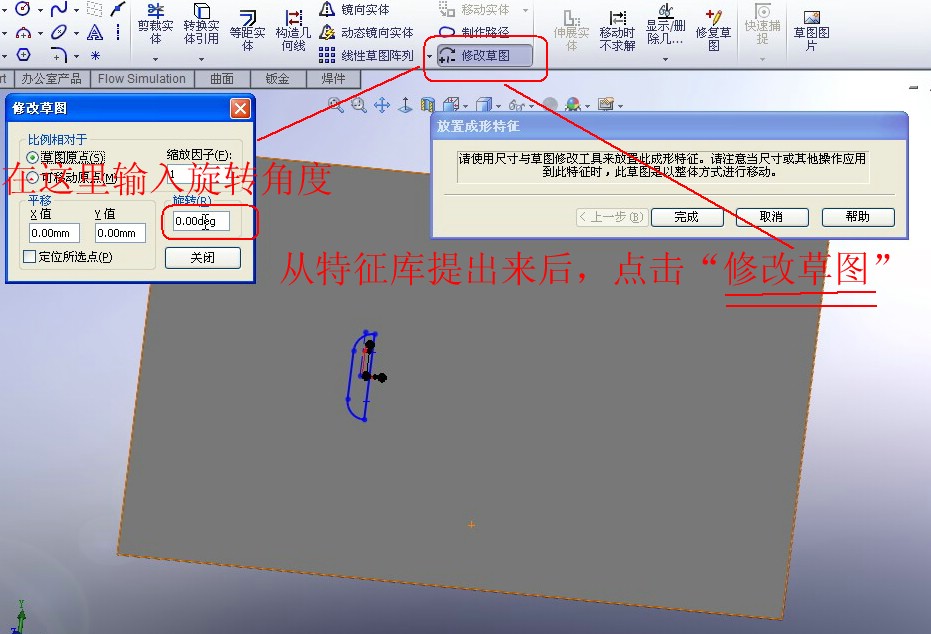

各位大侠,我使用sw2007版本,要在板的同一面制作百叶窗,希望百叶窗的开口两排相对,即一排开口向右,一排开口向左,能做吗?谢谢了
发表于 2009-2-8 12:57:50 | 显示全部楼层 来自: 中国广东广州
截屏1.jpg   ~5 c" H, S- t6 Y
2 |! w  E" o$ ]8 ]7 Y  Q! ?: K3 q" e 截屏2.jpg
ltq59 + 3 应助
 楼主| 发表于 2009-2-8 13:16:57 | 显示全部楼层 来自: 中国山东潍坊
是啊,就是想做的这样。我试试07版的,谢谢了

这个用成形工具里的一个工具做就可以了
发表于 2011-8-1 06:38:31 | 显示全部楼层 来自: 中国广东深圳
其实你要达到目的可以镜像一下嘛,搞得这么复杂

这个问题不大 库里就有 位置什么的都都好旋转的
