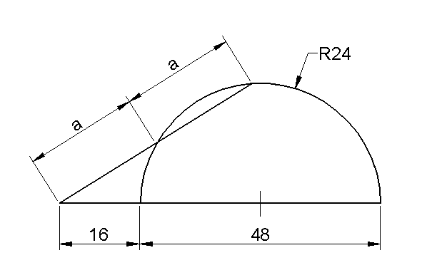

1. a 之長度為何?5 L1 f# n' j* C' p) v* X2 s$ g3 g
    (A) 22.6274   (B) 22.6472   (C) 22.6724

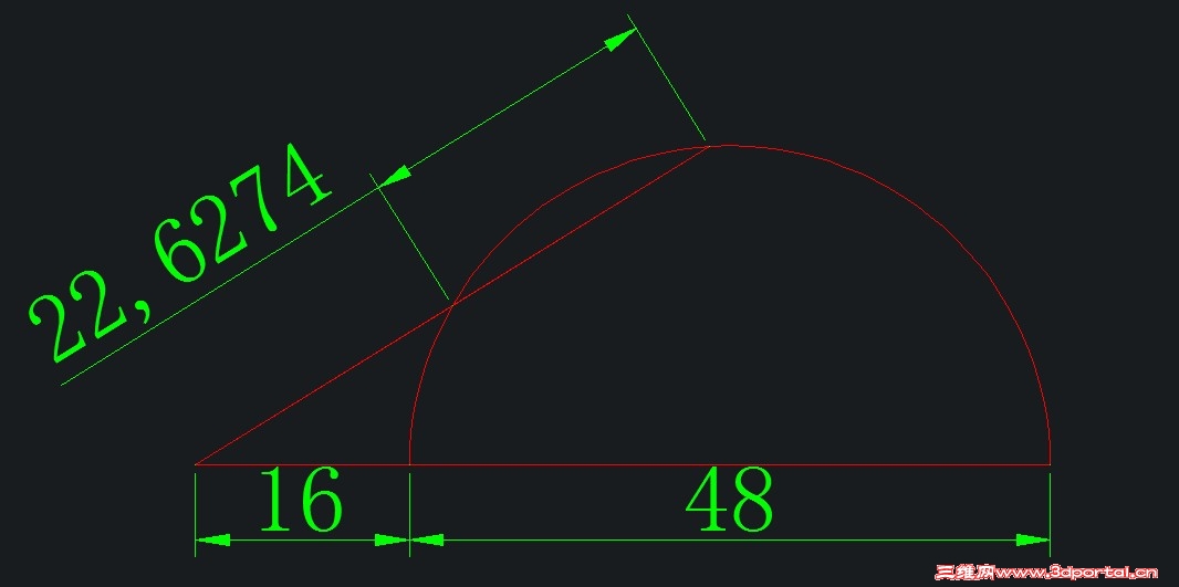

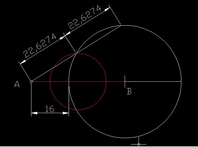

发表于 2009-2-7 22:18:18 | 显示全部楼层 来自: 中国天津
选A.22.6274
5 j7 ^7 _# }, N1 h5 ^6 C轨迹圆法。

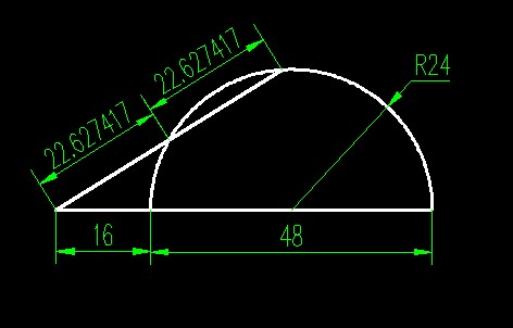

我做了一个。

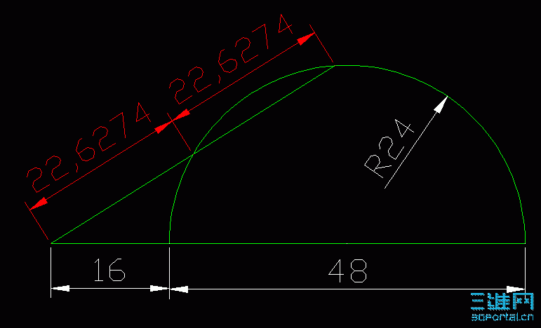

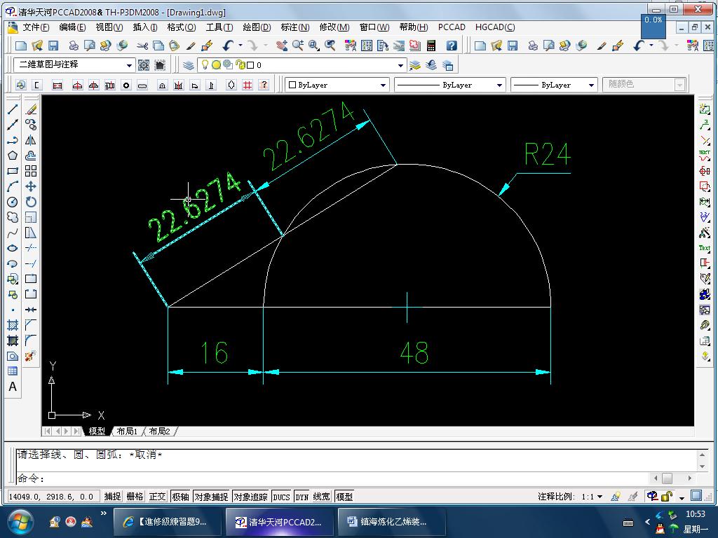

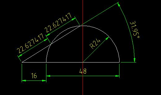

发表于 2009-2-9 10:51:26 | 显示全部楼层 来自: 中国上海
交卷
/ z! _* t! L1 [2 L1 R6 F8 J! k 02.JPG

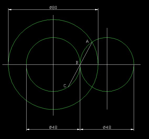

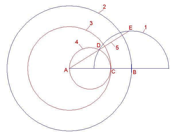

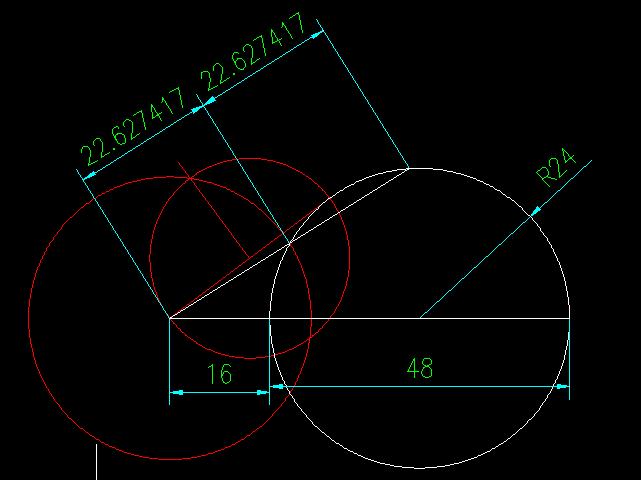

 楼主| 发表于 2009-2-12 22:14:51 | 显示全部楼层 来自: 中国台湾
1. 以CIRCLE →cen=A  r=AB →作#2圓5 W9 I, j+ m9 V& i+ Y* u
2. 以SCALE →obj=#2  bas=A factor=2/3 →作#3圓並與AB交於C9 _6 ^* _6 u/ L
3. 以CIRCLE(2p) →1'st=A  2'nd=C →作#4圓並與#1圓交於D$ _+ H- e, s) z7 h  y& ?0 ?
4. 連接AD並延長至E

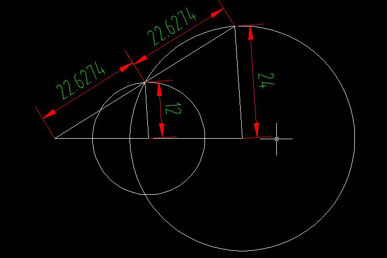

发表于 2009-2-13 19:40:59 | 显示全部楼层 来自: 中国山东泰安

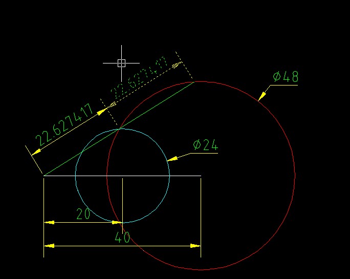

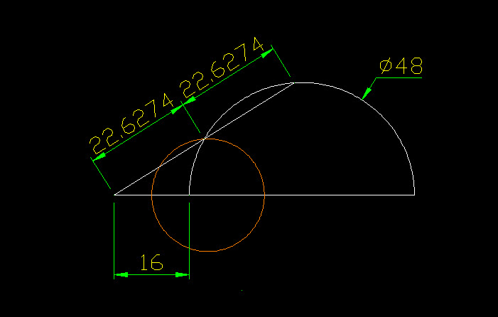

绘图心得:
  O- P0 S  a: K( L8 M* B1.作直径为48的圆.延长直径16个单位.  m# S! l, M  Z3 c# E' g2 I
2.取A点到B点的中心为圆心.作直径为24的圆2.
! r% D6 a' q/ s3.连接A点到两圆交点.再延长至圆2.8 p+ |0 M5 k; D! w; H6 a$ C
95-1.JPG # D) S! M' l& D8 l9 d
总结:任意一个圆.其直径延长不大于这个直径.取圆外端点到圆心的中心点为圆心作圆.这个圆的直径与任意圆的半径相等.那么圆外端点到两圆交点的长度与延长到任意圆的直线长度相等.5 }7 u2 G6 W. E  C
不知道表达的是否明确.请勿见怪!

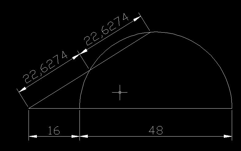

发表于 2009-2-23 09:24:18 | 显示全部楼层 来自: 中国天津

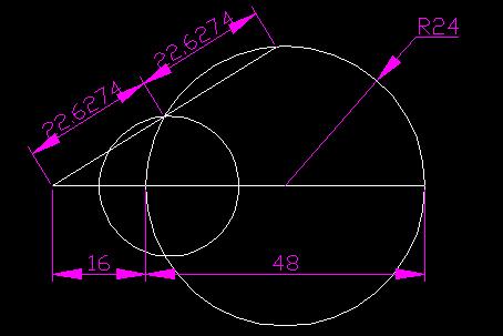

做了,交卷。

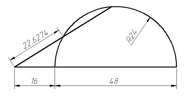

发表于 2009-3-28 08:32:12 | 显示全部楼层 来自: 中国广东佛山
a 之長度為何?
& }/ p+ t- R" G! u" s+ K% V! L' O(A) 22.6274
