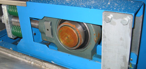

发表于 2009-2-6 16:12:57 | 显示全部楼层 来自: 中国北京
这个结构在包装行业很多:包好了需要把袋子压一下。不同规格的带子压棍的距离是不一样的。棍子的轴承选用带座轴承(两边有槽的那种),然后买个或自己做个滑轨就可以了。

发表于 2009-2-6 16:25:16 | 显示全部楼层 来自: 中国山东聊城
原帖由 lucky01 于 6/2/2009 15:18 发表 http://www.3dportal.cn/discuz/images/common/back.gif
( n* @: e  ^0 t8 \7 S. d' V. r好比两个滚筒之间有一定距离,利用滚筒的滚动让布袋从滚筒之间的距离中经过,但是由于布袋的厚度不同,所以滚筒之间的距离也要调整,这两个滚筒是作为动力的。
2 [9 ^$ D2 F8 _
如果像你说的这样,只要一个滚筒有动力系统带动就可以,调节距离如5楼(楼上)图例就可以!

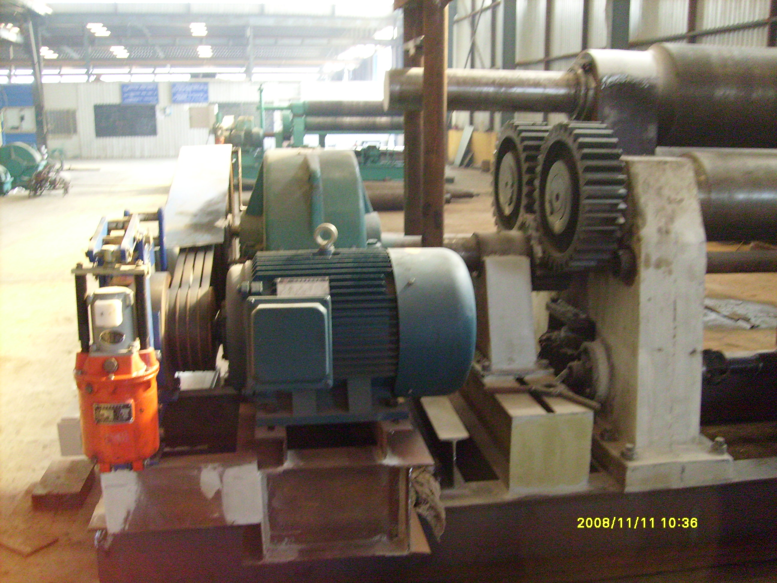

发表于 2009-2-6 16:30:32 | 显示全部楼层 来自: 中国山东聊城
看下这个卷板机有启发吗?
