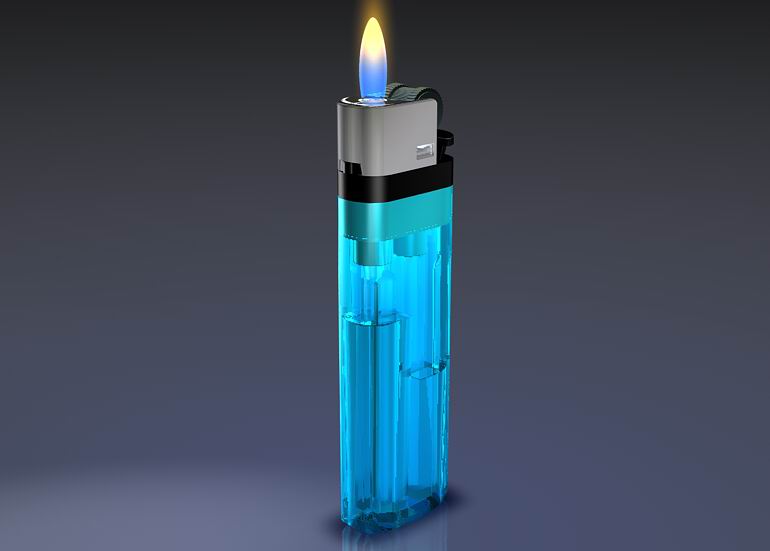

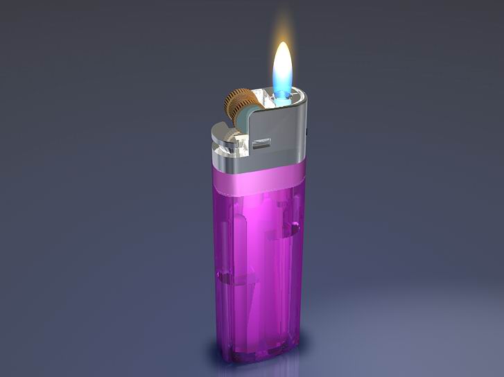

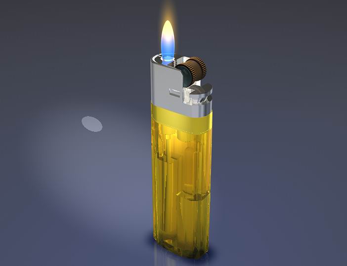

发表于 2009-2-5 14:21:49 | 显示全部楼层 |阅读模式 来自: 中国广东惠州
拋棄式打火機
; j, x2 ?7 ~% C+ f, |; t 打火機4.jpg , L. h( t5 b5 f& z: x! M
打火機6.jpg 9 T2 M5 Z. v0 b. Y) ^. q) S8 v( h
打火機5.jpg + v/ ^8 a3 T: n2 F. f
打火機1.jpg 9 p3 y1 }# M$ j, H( C9 j
打火機.rar (1.05 MB, 下载次数: 779)
hahap + 5 精品。
发表于 2009-2-5 14:46:44 | 显示全部楼层 来自: 中国江苏南京
大师的新作火苗渲染的太好了
发表于 2009-2-5 15:04:03 | 显示全部楼层 来自: 中国河北石家庄
火苗也是渲染出来的????
发表于 2009-2-5 15:20:02 | 显示全部楼层 来自: 中国福建厦门
火苗太逼真了~~
发表于 2009-2-5 17:47:20 | 显示全部楼层 来自: 中国辽宁抚顺
原帖由 qishadudu 于 2009-2-5 15:04 发表 http://www.3dportal.cn/discuz/images/common/back.gif
: z  v; K4 A$ E$ X# j火苗也是渲染出来的????
8 i+ E9 I: w! j5 F我也想知道
发表于 2009-2-6 04:33:39 | 显示全部楼层 来自: 中国陕西西安
看画的火苗很一般丫~~7 @4 x$ K; K+ [& c3 T( _: [& x# O
怎么渲染后那么真呢??
" x" ~8 q7 N; q* v还是强悍~~~
发表于 2009-2-6 08:03:51 | 显示全部楼层 来自: 中国广西防城港
火苗怎么渲染那么真呢?
发表于 2009-2-6 08:24:06 | 显示全部楼层 来自: 中国江苏南京
蛮不错的哦!呵呵
发表于 2009-2-6 08:27:32 | 显示全部楼层 来自: 中国山东聊城
火苗再有点动感也就更完美了。
发表于 2009-2-6 12:23:20 | 显示全部楼层 来自: 中国江苏徐州
真漂亮,我不知何时才能作出来。
发表于 2009-2-6 12:47:44 | 显示全部楼层 来自: 中国上海
9494,顶一个!
发表于 2009-2-6 14:31:08 | 显示全部楼层 来自: 中国四川成都
太厉害了
; \& x% N. t5 y0 O+ x) `) ^9 V$ t1 u学习ing
发表于 2009-2-6 15:35:57 | 显示全部楼层 来自: 中国山东临沂
我曾请教过楼主关于渲染的问题,他的教导说:C4D干的!

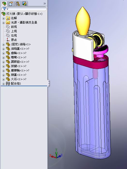

 楼主| 发表于 2009-2-6 15:45:16 | 显示全部楼层 来自: 中国广东惠州
已發表用solidworks 干的方法

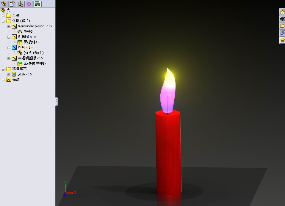

 楼主| 发表于 2009-2-6 23:32:33 | 显示全部楼层 来自: 中国广东惠州
solidwork 做的火焰如下
# T1 Q  G' h+ T- g$ p點光源 + 霧燈 做出輝光效果
唐昕晨 + 5 技术分享
