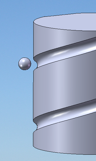

[求助] 球和螺旋滚道的装配
发表于 2009-2-5 09:36:56 | 显示全部楼层 |阅读模式 来自: 中国河北廊坊
急需啊  兄弟们

没有简单点的! 球在滚道中的阵列

就是用阵列,你也要把第一个先配合上去啊~~~
发表于 2009-2-5 10:57:43 | 显示全部楼层 来自: 中国山东临沂
球心点与滚道中心线重合。开始建模是把中心点与螺旋中心线做好,装配时用。

装配里没有曲线驱动整列
7 w. g# I  p( C  ?+ h! v9 ]怎么沿着螺旋槽整列啊

主要看拿他做什么用,急用且不做特殊用途,一个个装好了。
 楼主| 发表于 2009-2-5 15:41:13 | 显示全部楼层 来自: 中国河北廊坊
螺旋传动 用的
 楼主| 发表于 2009-2-5 16:20:36 | 显示全部楼层 来自: 中国河北廊坊
问的是装配问题,先装这个
 楼主| 发表于 2009-2-6 09:03:48 | 显示全部楼层 来自: 中国河北廊坊
就是滚珠丝杠这种结构,珠子在中间滚动,丝杠前后移动,螺母、珠子、丝杠怎么装配的

回复 1# qqqwwweee_126 的帖子
你想做仿真用还是只是装配用?装配的话扫描路径和球心重合。然后球心和边距设置一下就可以了。仿真用的话是动态的,和前面的设置有点差别,但是都是差不多的、
