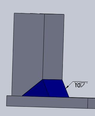

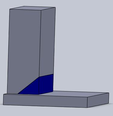

下图焊缝1是我用填角焊缝做的,不符合要求,后面焊缝2是我想要的结果(我用切成做的),我想知道正确的做法

发表于 2009-2-4 11:49:42 | 显示全部楼层 来自: 中国上海
这种焊缝是破口焊后再机加工做到的,如果不机加工是无法达到这个效果,至于在SW该怎么做,有待探索~~~
发表于 2009-2-5 08:47:24 | 显示全部楼层 来自: 中国上海
那不是正好,画好后再用切除命令,符合工艺要求。

发表于 2009-2-5 20:15:41 | 显示全部楼层 来自: 中国天津
我说两句
我觉得我们做图首先应考虑加工工艺,如果不能加工再漂亮的实体也是没用的,上面的实体焊接后如果是小一点的件焊接后可用铣床加工出来,如果是大一点的件加工出直角就相当难了,如果一定要保持尖角的话则应当从另一侧焊接或者考虑把竖直的实体直接延伸到底面进行焊接后再进行加工.并不知道具体情况随口说了两句别见笑,哈哈!
发表于 2009-2-6 08:47:29 | 显示全部楼层 来自: 中国上海
原帖由 龙周舟 于 2009-2-5 20:15 发表 http://www.3dportal.cn/discuz/images/common/back.gif
5 H; k: _- V* ?8 l/ C" J9 W我觉得我们做图首先应考虑加工工艺,如果不能加工再漂亮的实体也是没用的,上面的实体焊接后如果是小一点的件焊接后可用铣床加工出来,如果是大一点的件加工出直角就相当难了,如果一定要保持尖角的话则应当从另一侧焊接 ...
+ K! |) t, J" X; F3 p( o& e" i+ s5 d) O
5楼所说的大一点件是多大,500mm长?or3000mm长?其实焊接后再加工也是常有的是,象有的细轴,直径没多大,偏偏在端部有个大法兰,数量也就一件、两件,这样的件你怎么做,搞一根大圆钢慢慢车吗?只能是焊接后再车;很大的机架(3、4米长甚至更大),安装面上有焊缝(为保证强度和刚性常常是做双面剖口焊),也只好是焊接后再铣平。龙门铣、龙门刨加工这样的大件很平常~~~。当然了,设计出的东西如果做不出来,和没有设计出来没什么两样~~~

发表于 2009-3-24 16:56:44 | 显示全部楼层 来自: 中国内蒙古鄂尔多斯
选择使用K形坡口,焊缝表面平面,结果就是楼主理想的焊缝形状
