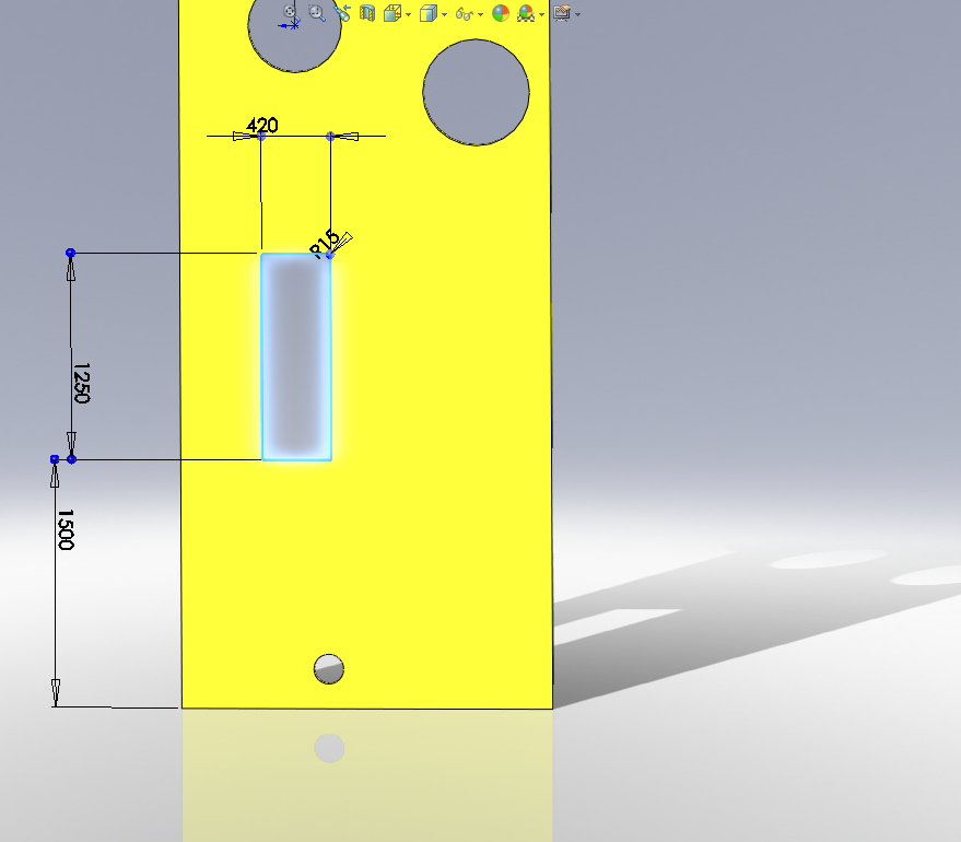

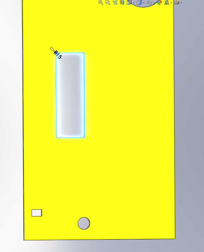

刚学SW, 如图所示,这两个工件,对于同样一个切除部位,为什么第一个有详细的尺寸,第二个只有一个尺寸?第二个切割的时候是靠什么切割的呢?图中没有对称部分
有尺寸
有尺寸
没有尺寸
没有尺寸

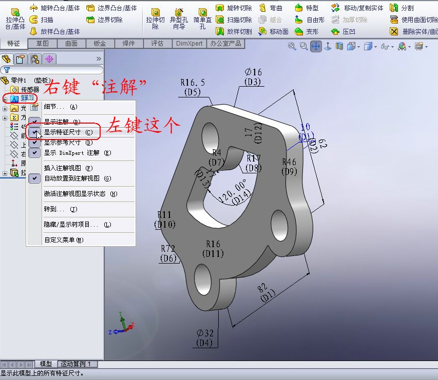

楼主一定是没有用“智能尺寸”标注,那个R角有尺寸是因为运行圆角命令后就会自动标注尺寸。

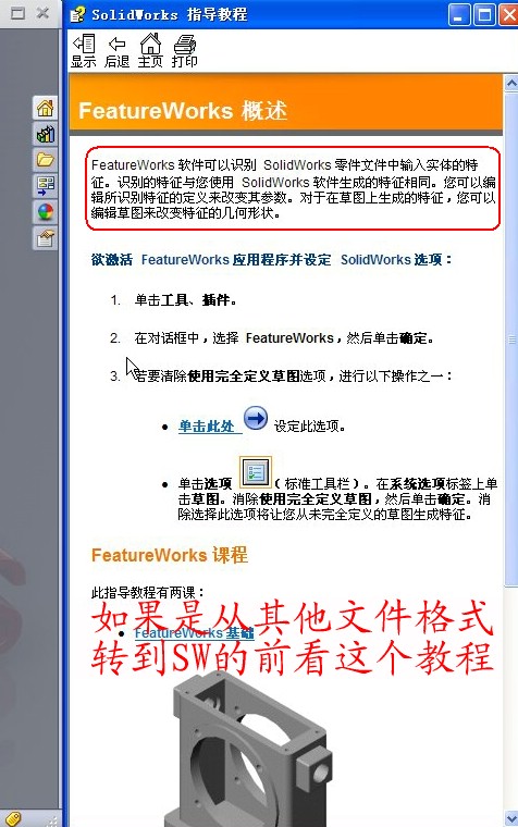

发表于 2009-1-28 11:35:51 | 显示全部楼层 来自: 中国江苏苏州
第二个,是否是映射过来的,这样是没有尺寸的。7 Q, G& r/ \; r5 }+ c
为此08开始提供了新的自动标注方式
 楼主| 发表于 2009-1-28 15:15:20 | 显示全部楼层 来自: 加拿大
图不是我画的,正学习一下sw, 以前用Pro/E, 后来把这个文件转成Pro/E的part文件后,打开也是没有尺寸,没办法在Pro/E下拿标尺量 大家有没有办法让尺寸能显示出来?
发表于 2009-1-28 16:23:52 | 显示全部楼层 来自: 中国广东广州
原帖由 garyyjh 于 2009-1-28 15:15 发表 http://www.3dportal.cn/discuz/images/common/back.gif; O1 }/ `4 `) t. v, z2 ?  T" }
; y- b  r; Y  k& F5 y- z8 ]8 D5 g8 U8 O
6 j( h' }% n4 V6 o+ U7 @  E
发表于 2009-1-28 22:16:29 | 显示全部楼层 来自: 中国广东广州

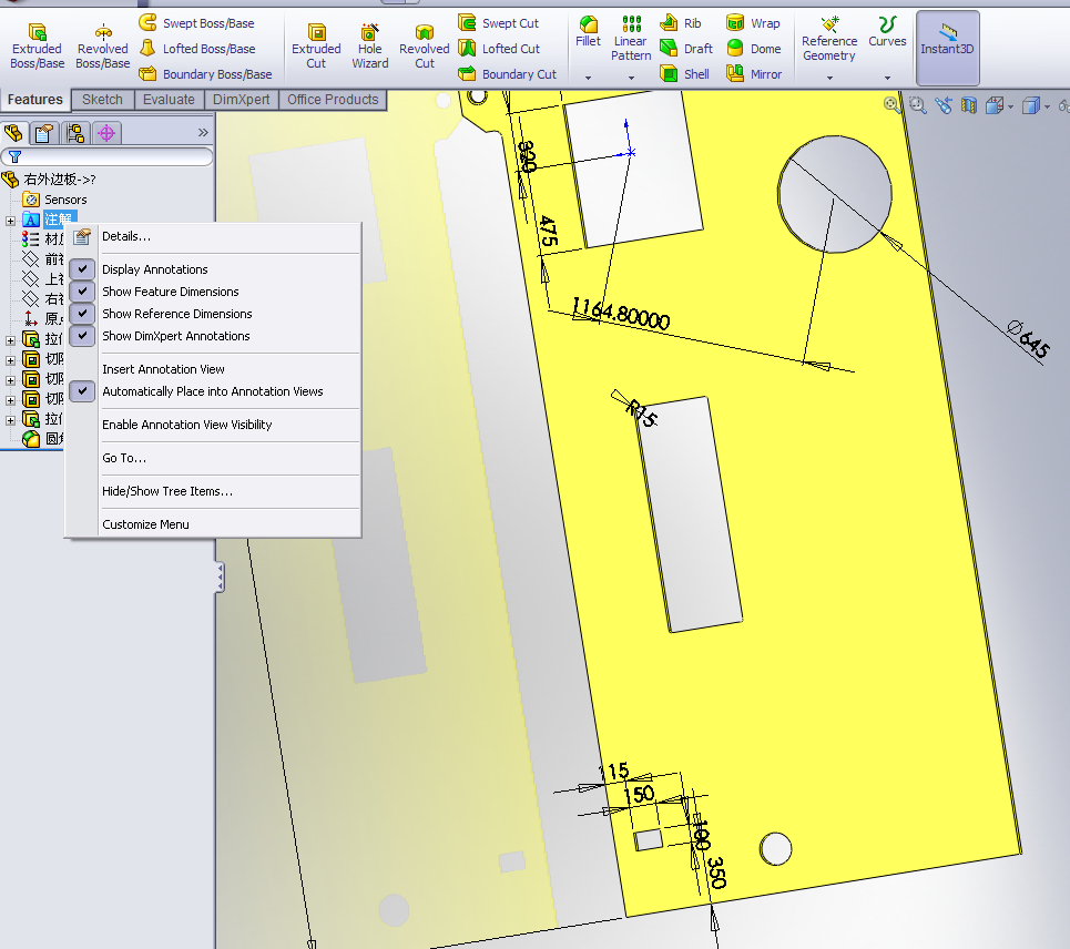

 楼主| 发表于 2009-1-30 07:25:16 | 显示全部楼层 来自: 加拿大
我用的是SW 2009, 注释里的都选上了,就那个矩形的尺寸就是不出来,还有下面的那个小圆孔的尺寸也不出来
发表于 2009-1-30 09:27:24 | 显示全部楼层 来自: 中国辽宁营口
 楼主| 发表于 2009-1-30 12:47:50 | 显示全部楼层 来自: 加拿大
原帖由 扫街 于 2009-1-30 09:27 发表 http://www.3dportal.cn/discuz/images/common/back.gif
' q" i* R9 Y) y1 I那你的草图从何而来,如果没有尺寸,那就编辑草图,添加尺寸,这有什么可说的。
. I9 t# [% Z, x5 ]7 v* `: D1 B5 Q" Y/ R  c. F; P
草图是别人画的,我拿来学习一下,只是想不明白为什么没有尺寸?
