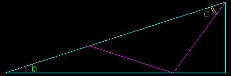

发表于 2009-1-24 09:46:32 | 显示全部楼层 |阅读模式 来自: 中国台湾
1. a 之距离为何?5 r! h- s5 n, R
   (a) 49.9989   (b) 49.9998   (c) 50.0000

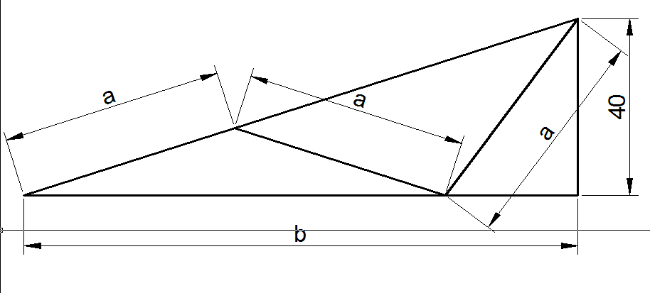

发表于 2009-1-24 11:52:42 | 显示全部楼层 来自: 中国山东泰安
这个题如果没有其它条件的话,它可以有无数个结果.
3 e% M1 b1 g5 d. _请楼主看一下是否还有条件.
发表于 2009-1-24 13:28:25 | 显示全部楼层 来自: 中国福建福州
发表于 2009-1-24 20:28:50 | 显示全部楼层 来自: 中国山东枣庄
如果a和弦相等滴话,直接用勾股定理了
发表于 2009-1-27 23:20:47 | 显示全部楼层 来自: 中国山东枣庄
还是觉得有无数种答案~~

发表于 2009-1-30 14:58:17 | 显示全部楼层 来自: 中国江苏镇江
原帖由 joseflin 于 2009-1-30 12:01 发表 http://www.3dportal.cn/discuz/images/common/back.gif
1 z- Z% V2 u6 \! y2 z8 z: X各位的看法很正确。0 V, \  E0 y! U- O9 @5 ?  `3 Z% \
若 b=125 则 a=?
5 Z: v' O6 b5 t% T* n! m( d
. [  H0 q% V8 O如果是这样那么你题目中给的3个答案就全是错的。

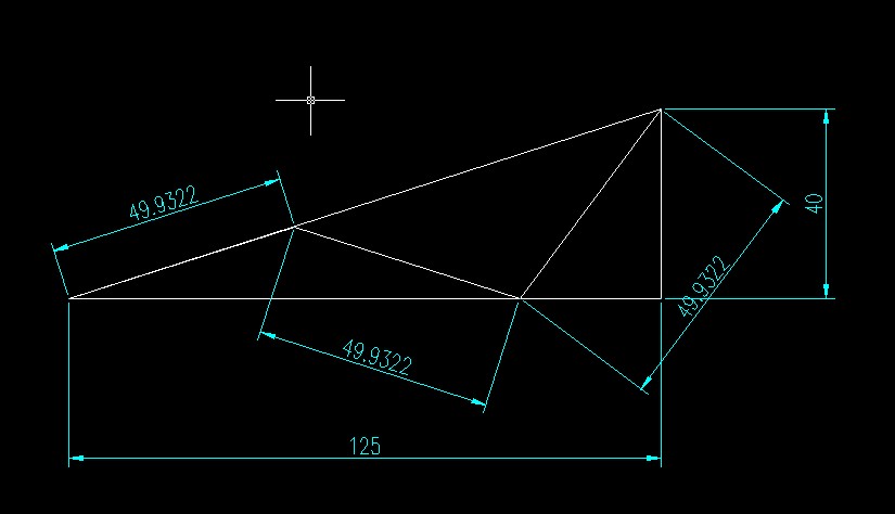

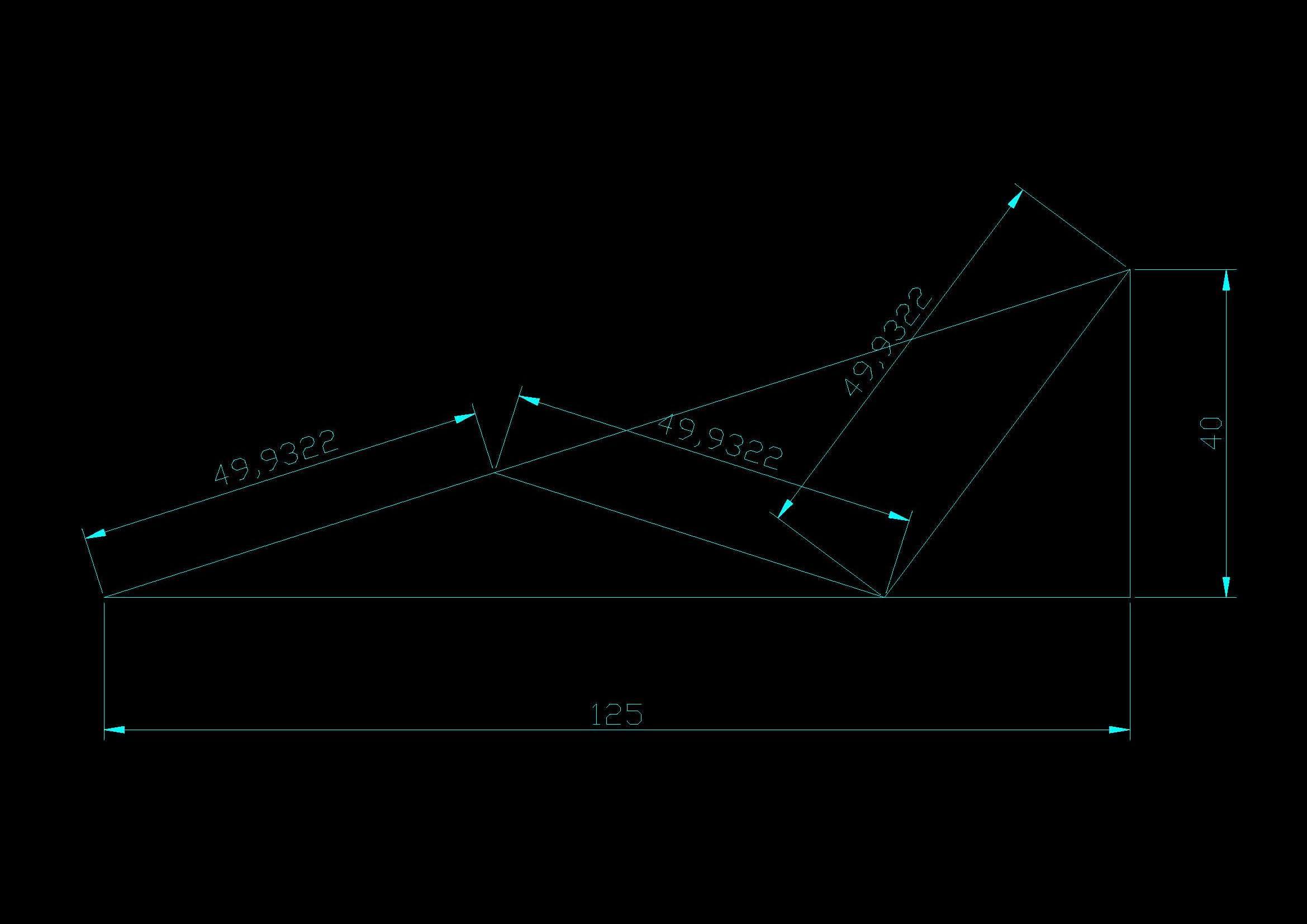

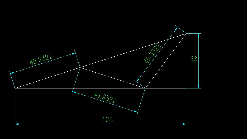

发表于 2009-1-31 09:44:36 | 显示全部楼层 来自: 中国上海
修改后a=49.9322
" `9 }) Q( R$ K: O, a* Z( O 01.JPG

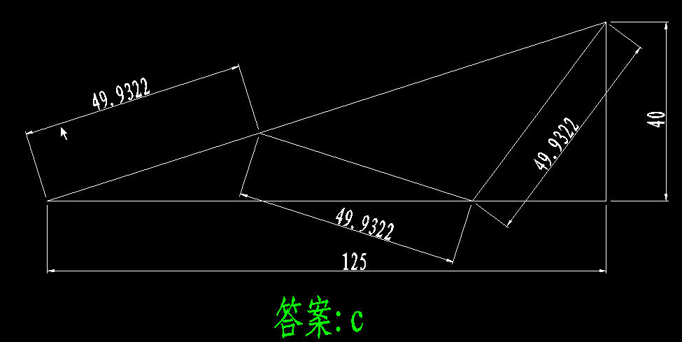

发表于 2009-2-1 09:31:11 | 显示全部楼层 来自: 中国辽宁营口
我来回答,未知对否,答案C

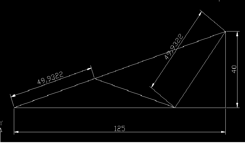

发表于 2009-2-1 11:59:14 | 显示全部楼层 来自: 中国福建厦门
发表于 2009-2-1 16:58:24 | 显示全部楼层 来自: 中国台湾

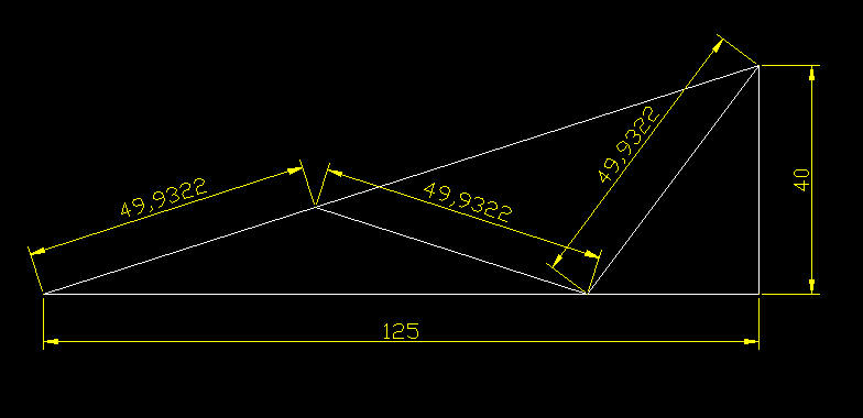

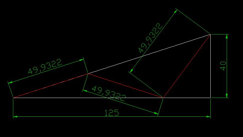

发表于 2009-2-2 08:56:42 | 显示全部楼层 来自: 中国福建厦门
练习一下,贴个图看看!

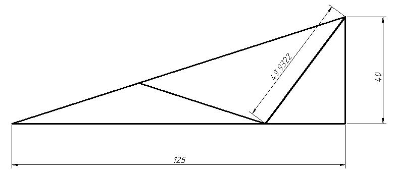

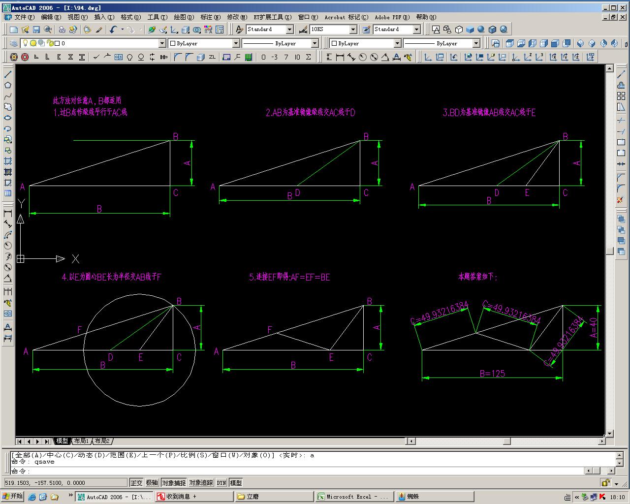

发表于 2009-2-3 08:05:33 | 显示全部楼层 来自: 中国江苏南京
我也来发一个 94.JPG 94.dwg (52.14 KB, 下载次数: 0)

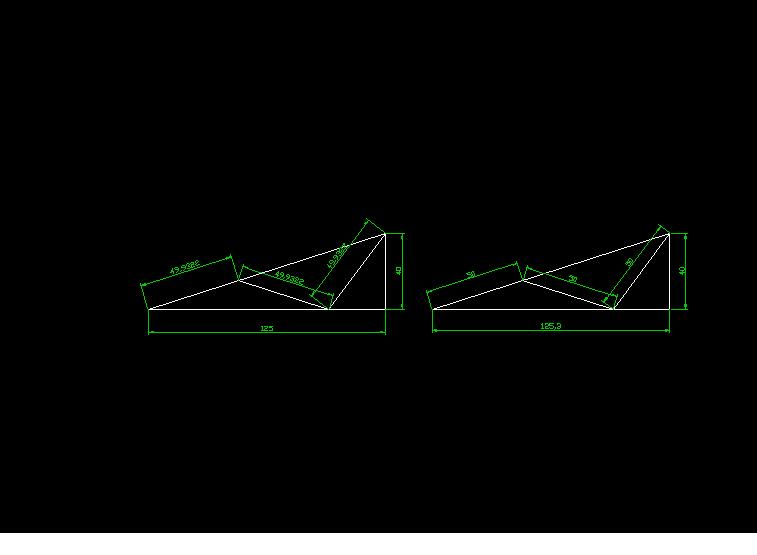

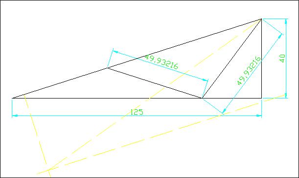

发表于 2009-2-3 15:24:56 | 显示全部楼层 来自: 中国北京
练习
这两个是不是都对,还是只有左边的对?
2005llnn + 5 很好,左边的对

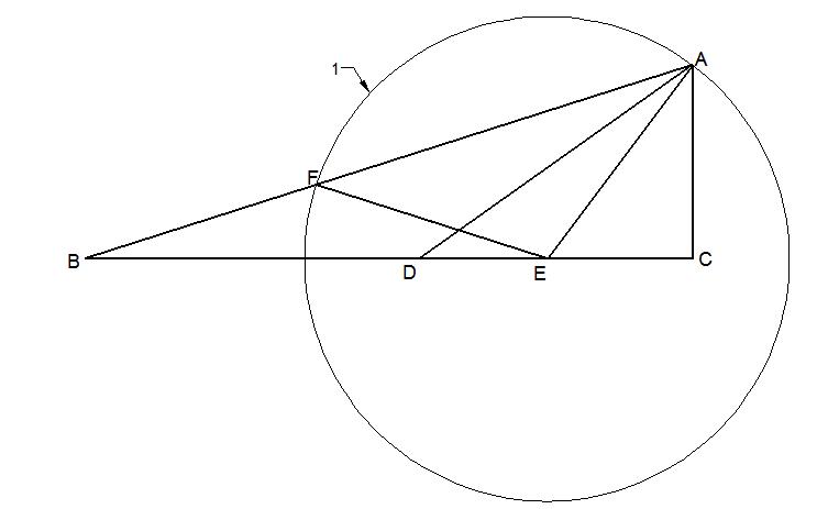

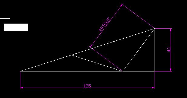

 楼主| 发表于 2009-2-7 00:46:04 | 显示全部楼层 来自: 中国台湾
1. 作BC=125 AC=40之三角形ABC
0 b' a! @% R! e2 y9 F* H) M2 B4 H+ M, y2. 作<BAD=<ABD
7 x% y, {5 R- b. J* [) H. ]3. 作<BAD=<DAE
; o, I8 I, S! |9 [* J& z4.以 CIRCLE→center=E  rad=AE→ 作圓#1 並與AB交於E
参与人数 1三维币 +10 收起 理由
2005llnn + 10 技术分享

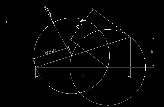

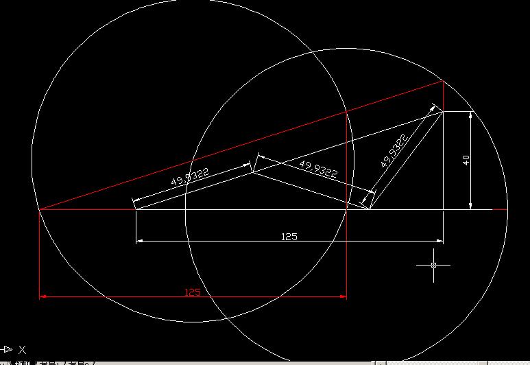

发表于 2009-2-7 12:16:28 | 显示全部楼层 来自: 中国山东泰安
2005llnn + 5 很好
