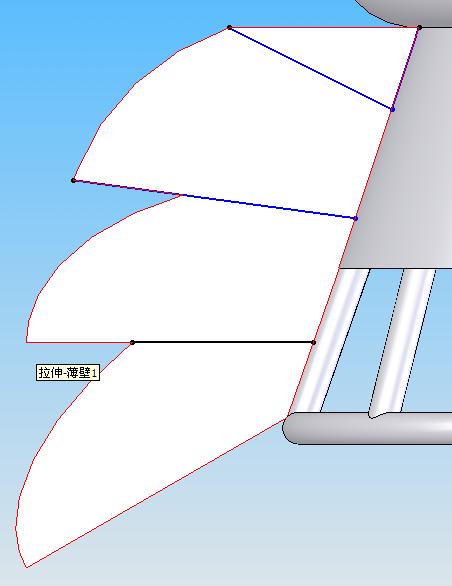

 楼主| 发表于 2009-1-22 17:11:38 | 显示全部楼层 来自: 中国河南郑州
可能是我没说清楚,发个图。如图,要分割的是是平板实体,要从蓝线部分要分割开。不知道该怎么操作才能把这个分开而且三个分开的实体都还在原来的位置?

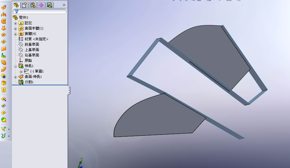

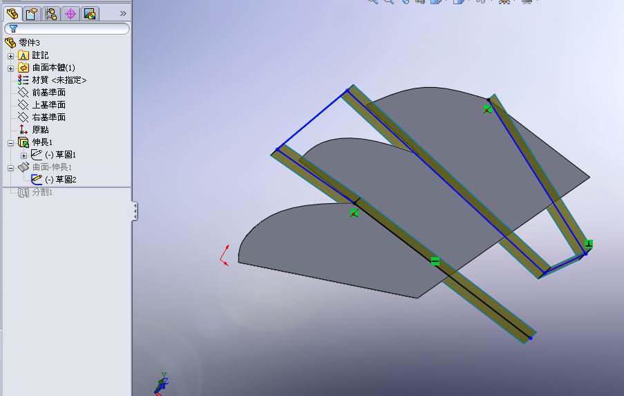

步驟1  把要分割的線連起來拉成曲面/ E9 w: f1 y8 T, l' D* v4 l
分割3.jpg 0 z) S) p- F& m9 e
/ P  [' t) R  m4 v; h! f# u% w# j+ u- m8 f+ I7 @5 o

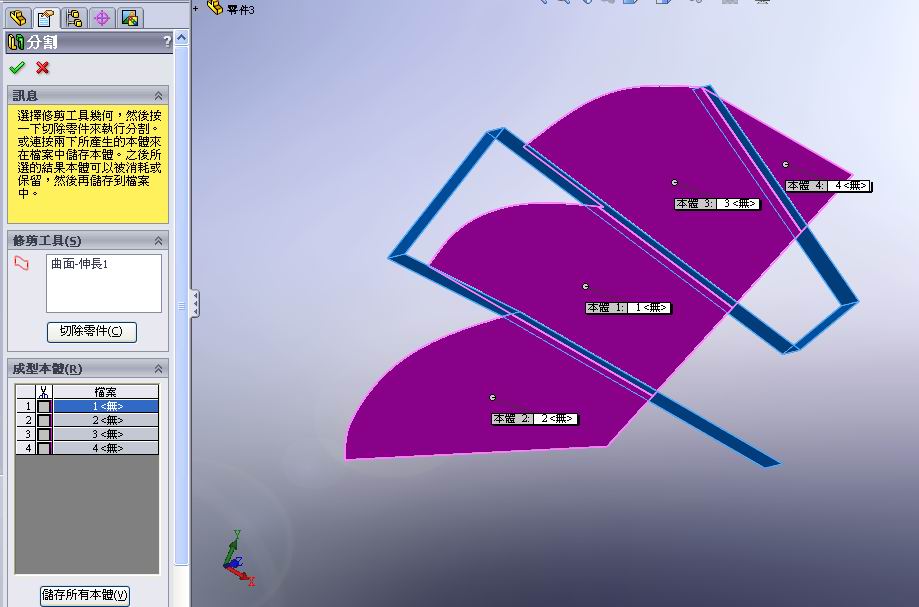

步驟2  點選拉伸曲面為分割工具,點選要分割的實體分成4個 0 ]+ k+ X+ J# j& }+ ^
0 n8 P: H9 g5 k' T* i" ~ 分割1.jpg
( p$ t- l. g) {, f' r8 l2 F
( ]8 r/ u) _/ M2 T步驟3  確認分割無誤可隱藏就知是否分割正確6 C# h7 ^% r1 E" P1 E, T
* b, o" \& z! E( [, i 分割2.jpg 5 I7 q. L6 G* }6 d, T3 H% i1 O

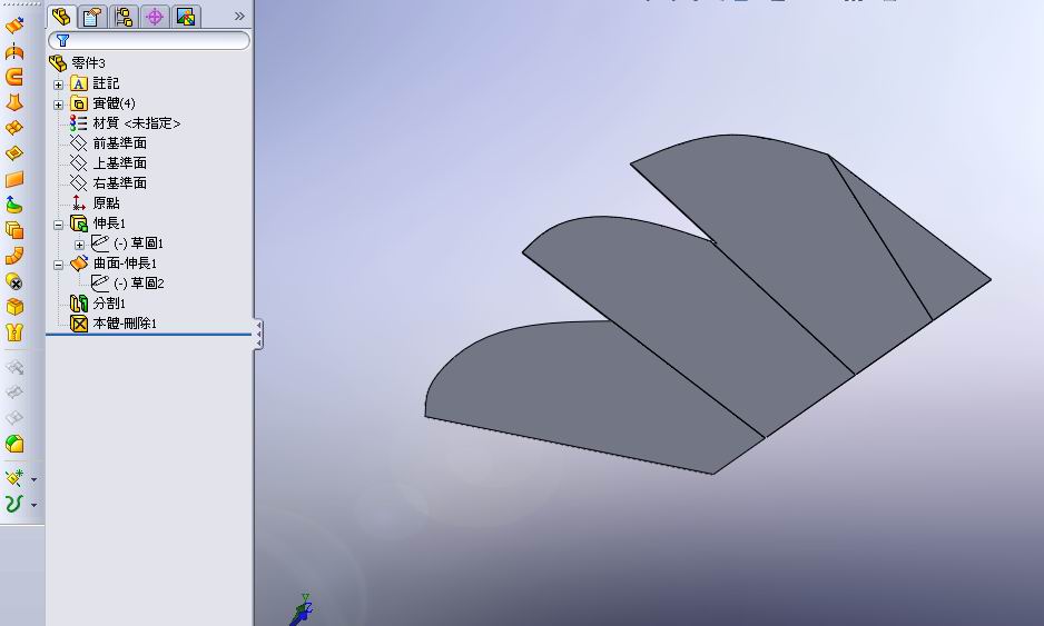

步驟4  分割完成 刪除拉伸曲面
; F4 b9 P* w( S
) l: L+ e+ l9 k. C" G1 E 分割4.jpg
