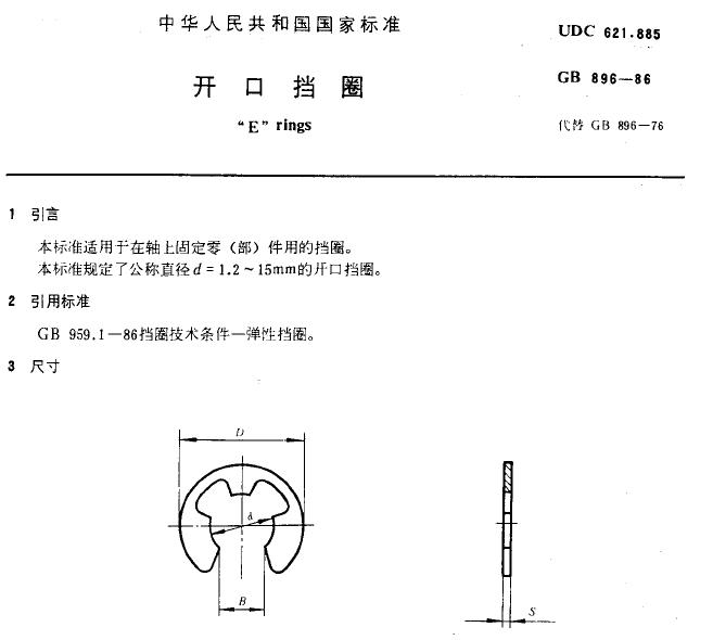

有哪位高人知道上图中间几个卡扣的标准名称和其标准吗?谢谢

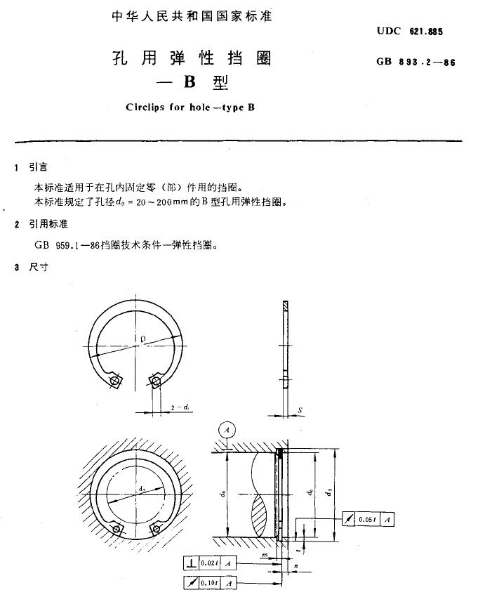

发表于 2009-1-20 22:02:58 | 显示全部楼层 来自: 中国浙江舟山
一个是“博士”帽,一个是GB 896-1986 开口挡圈,一个是孔用挡圈GB 893.2-1986 孔用弹性挡圈 B型,

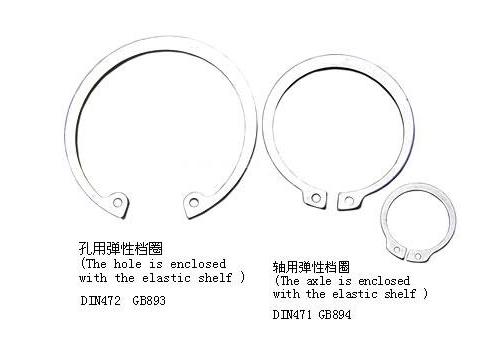

发表于 2009-1-20 22:30:34 | 显示全部楼层 来自: 中国江西九江

发表于 2009-1-21 09:03:39 | 显示全部楼层 来自: 中国四川成都
你的图中有:
" \' A, @4 H2 [轴用挡圈、波形弹垫、内齿锁紧垫圈、外齿锁紧垫圈、轴承预紧用开槽碟形弹簧等,我就只认识这么多。
