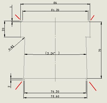

做0。7mm的旋螺纹压圈的扳手,用什么钢比较好,主要靠红线所标的突点旋压。要有一定的硬度,也要有些韧性。

怎么还没有人回答呀?
有人说淬火处理,那要处理什么程度呢?
发表于 2009-1-20 15:17:21 | 显示全部楼层 来自: 中国广东深圳
按你这么说只能用20CR了  渗碳层薄一点  别的估计肯定淬透了
userkypdy + 3 积极交流
发表于 2009-1-26 14:18:59 | 显示全部楼层 来自: 中国上海
对,就用20Cr
发表于 2009-1-26 15:26:32 | 显示全部楼层 来自: LAN
楼主说的这个扳手的要求并不是很高呀,施工时从上往下施加点压力,然后板手的硬性与刚度够了就行,厚度并不很重要,可以从0.7mm或1mm处加一封盖即可。20Cr可以,20Mn2也行。
发表于 2009-1-27 17:50:40 | 显示全部楼层 来自: 中国贵州贵阳
可以采用38CrMoAl调质后表面氮化,氮化层深度0.2左右就可以了
发表于 2009-1-27 20:40:15 | 显示全部楼层 来自: 中国河南焦作
找一片木工用的带锯锯片(电锯),用线切割加工即可,不需要再做其他处理
发表于 2009-1-29 22:19:42 | 显示全部楼层 来自: 中国江西九江
弹素工具钢T8,淬火HRC40-45即可。
