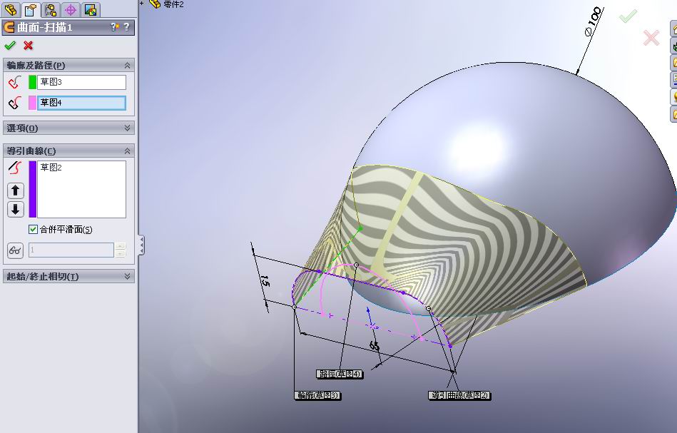

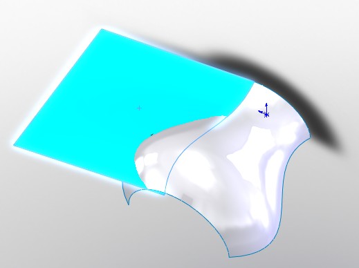

在过直线切曲面的曲面做法帖子(http://www.3dportal.cn/discuz/viewthread.php?tid=649306)中我发现有好多人不能做出图示的曲面,我后来重做系统,重新安装sw05,结果一次成功的做出曲面,为什么07、08、09都不能做出的却在05上能完成,难道我们用的软件在倒退? 各位有什么见解说说吧!有碰到类似情况的朋友也反应一下,希望大家共同能解决这个问题!

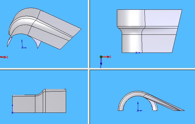

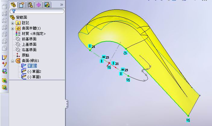

我不知大家为什么不成功,也不像有的人说的在SW中没有变截面扫描,在SW中用变截面扫描是经常使用的,下面附件中的part是用SW2009做的,一点没有问题。当然我们的做法是在原帖楼主的半圆曲面的基础上做的,不用这个基础完全可以一步直接将圆弧部分和直线部分同时完成。
4 i# ]  M; j$ d5 j4 c& x' F* n+ V有人认为这种做法有缺陷,那就看你如何理解。我们说的是从思路上是正确的,当然任何三维软件作复杂曲面时,总是在作有限个截面样板的基础上圆滑过渡而成,所以说方法恰当可以控制误差得当,但要在任何位置上没有误差是不切实际的。

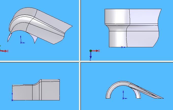

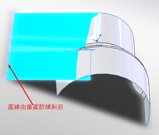

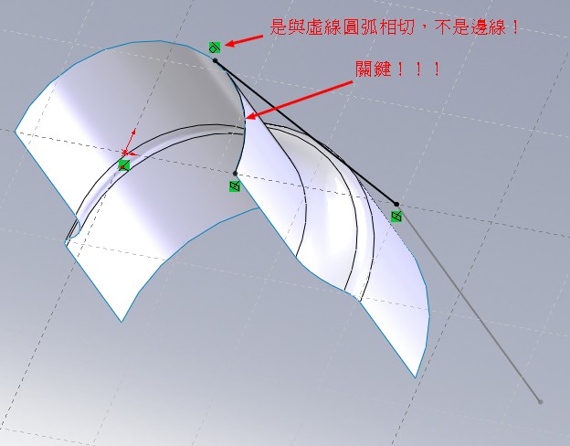

发表于 2009-1-19 14:47:12 | 显示全部楼层 来自: 中国广东深圳
Hi, w_hs1 :# F- y9 n7 d7 k$ _7 R5 m6 [( Q; y
" x: u; `0 b, Z' M% W: N- ?; X我看了你的檔案,看起來確實不錯,方法和我的是一回事。
; {- p' s+ v5 y6 ~4 j1 d0 N. u* ?% m3 r, [8 ^6 M! I
問題的關鍵就在截面上的那段虛線圓弧以及它與引導線的關系。
1 }, S! C0 @) z* r6 x1 g" }0 ?# n- ~( o! C
# Z* ~+ p: R- G. N" T5 V! B SW01.jpg
. b: B1 ?" |& m& S, f6 p1 F2 h" r5 ?# ^2 T7 K
但缺陷依舊存在:如果直線不是垂直,還是會得到錯誤結果!
7 O  x# j6 o7 P& g6 @/ x SW01.jpg : Z6 u  y3 v' r0 Q8 S" r

发表于 2009-1-19 16:08:39 | 显示全部楼层 来自: 中国广东惠州
相切曲面的變截面掃描樓上正解善用約束條件可達目的,軟件本身有誤區有時可行有時不行不可靠.2 S" p" k6 f- W' @/ M
善用約束例# A8 g: v3 L$ q% ?/ y

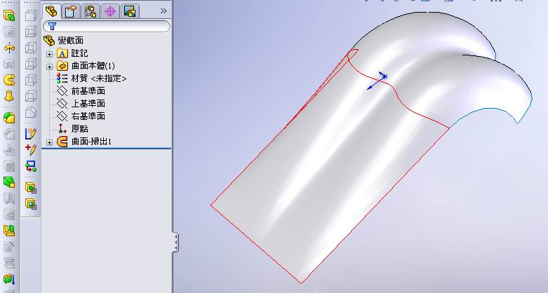

6 S* N. w9 W5 j! M* W. v0 t9 ] me1.jpg / Y) S4 S$ P0 ~& A# V0 u; \, Q
善用路徑,引導線例
发表于 2009-1-21 10:06:13 | 显示全部楼层 来自: 中国上海
原帖由 zzshuang 于 2009-1-19 14:47 发表 http://www.3dportal.cn/discuz/images/common/back.gif8 q3 F: m6 J4 g. r+ a, T* q
Hi, w_hs1 :$ M: Q8 |4 d  C& Q7 U5 ~$ y' @
5 Y: I3 E$ m4 o+ q我看了你的檔案,看起來確實不錯,方法和我的是一回事。: O8 O. X  s3 L) F
1 P% s; k; ~* M問題的關鍵就在截面上的那段虛線圓弧以及它與引導線的關系。
) @. F; K& o; W) R2 k( Y! D, d3 m1 R! g: h/ J; H9 o+ W, L, ^
11443776 Q' {( v, |; d: i/ Y; E
0 G& N- D; G  B9 C/ R但缺陷依舊存在:如果直線不是垂直,還是會得到錯誤結果!
' P' Q5 ]$ t; Z- ?. k; F5 Y' t...
! d. |# i* z0 I0 F; {
& d, S$ E: H- F, ]1 h( Q6 ~* g$ K% u; V将垂直线改成斜线,题目变了,自然做法也要稍有变化,这是谁都知道的道理。我们说学习主要是指分析问题的方法,而不仅仅是死抱住一个模型不放。像这个问题,只要方法对头,不要说是斜线,哪怕是曲线也是没有问题的,绝不会出现你说的错误结果。
