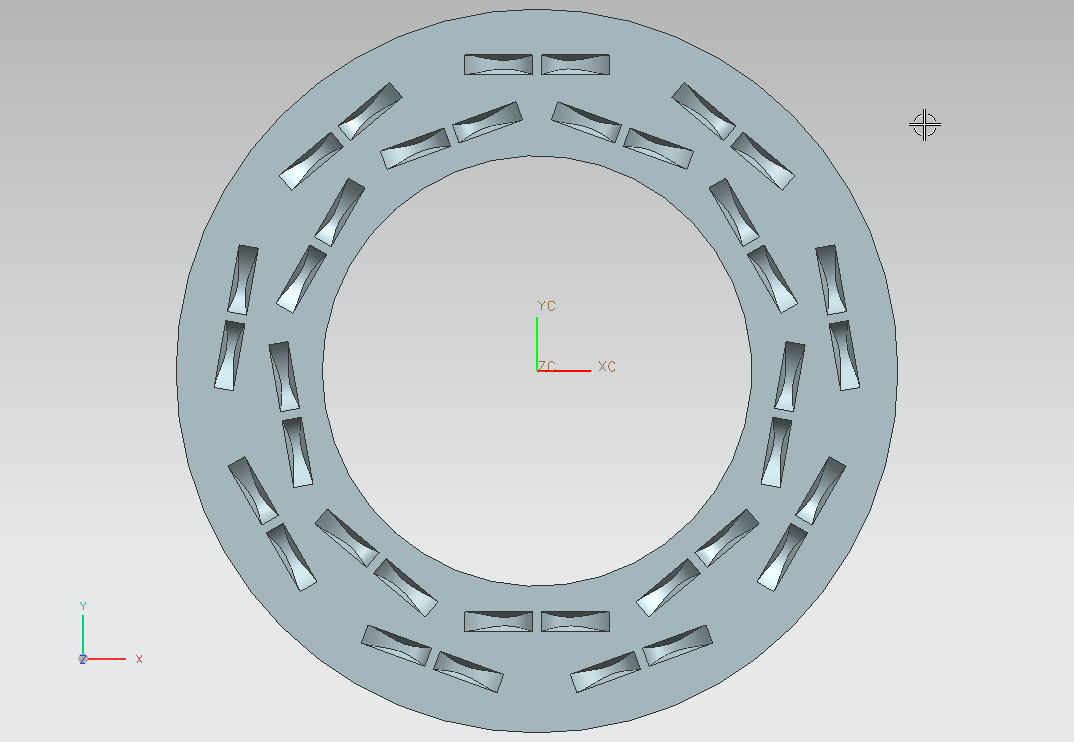

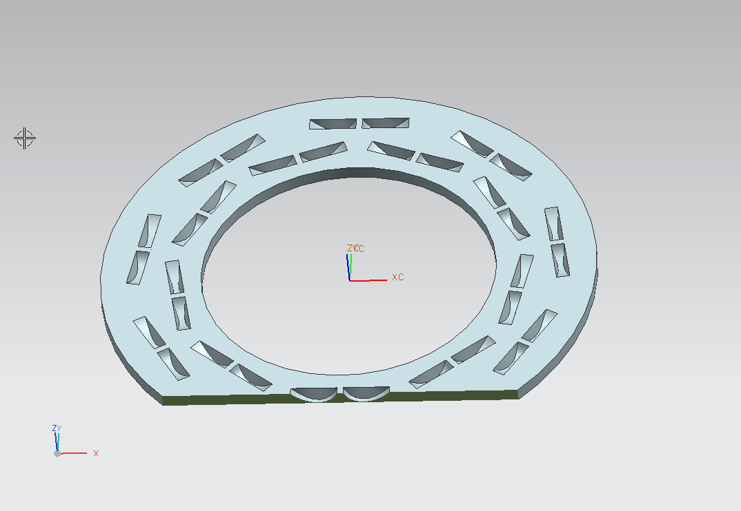

[已解决] 麻烦哪位大侠造个型~我主要想知道这个坑用什么命令做?

 楼主| 发表于 2009-1-18 12:23:59 | 显示全部楼层 来自: 中国江苏常州
补充下~我的是UG5.0
发表于 2009-1-18 12:33:04 | 显示全部楼层 来自: 中国江苏南京
楼主你指的那个洞哈?0 T* }4 I! y8 I
实在不行用拉升可以做到的吧
发表于 2009-1-18 13:22:42 | 显示全部楼层 来自: 中国江苏常州
又不是有归则的坑 其实你可以用画线做 在复制好了
发表于 2009-1-18 13:23:55 | 显示全部楼层 来自: 中国江苏常州
或者旋转阵列
发表于 2009-1-18 13:30:33 | 显示全部楼层 来自: 中国江苏常州
先选择一个做 用基本曲线里的倒圆角 2曲线倒圆角做 从图中可以确定圆弧的2个端点的,逆时针才可以把2段圆弧定下来 然后在用拉伸做 最后在用角度复制

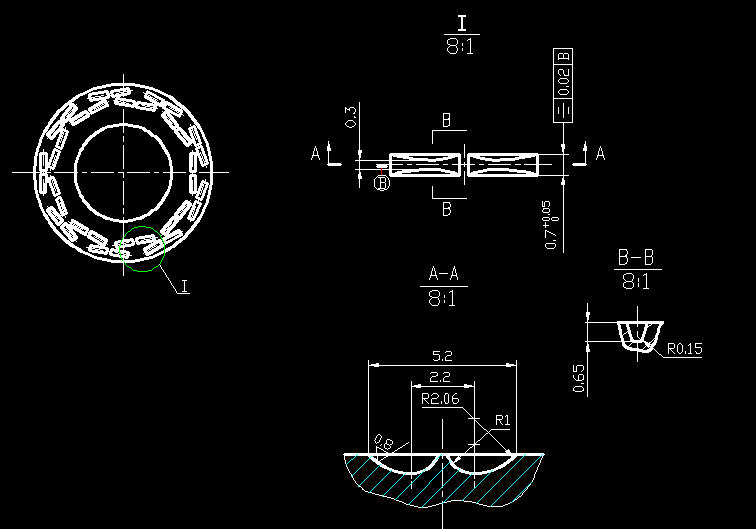

发表于 2009-1-18 13:33:12 | 显示全部楼层 来自: 中国广东佛山
把2D的上来  这么小挑战我的视觉啊  眼睛不好太痛苦了我
发表于 2009-1-18 13:42:29 | 显示全部楼层 来自: 中国重庆
这是个什么东西呢?   没见过
( b- R: h2 }; D5 n8 ?6 N, I  不过还是好做的
发表于 2009-2-5 11:09:09 | 显示全部楼层 来自: 中国江苏苏州
好像还缺少个尺寸啊
发表于 2009-2-5 15:15:59 | 显示全部楼层 来自: 中国上海
没有这种命令,只能画线做成实体,求减成孔
发表于 2009-2-5 16:31:30 | 显示全部楼层 来自: 中国山东青岛
随便做了做。
发表于 2009-6-30 18:35:57 | 显示全部楼层 来自: 中国广东珠海
不可能,火花打吧
发表于 2009-7-1 11:42:49 | 显示全部楼层 来自: 中国北京
画曲线做拉伸,然后对两个面做拔模,环形整列' r( ]" H+ c$ |  I# @$ Q* j7 d
根绝jueyue的三维图判断的
发表于 2009-7-5 00:41:04 | 显示全部楼层 来自: 中国上海
放样!放样!
