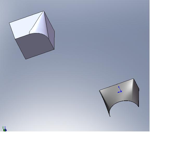

我们公司设计一款新产品,其中有一个是钣金产品,一个过渡风道,我实在是没什么办法搞,我对钣金本来久不太熟,而且这个产品好像是传说中的天圆地方的类型,请高手帮忙指教下
+ y/ Q9 F, U4 k) Q产品的基本参数为,上面方为740*615,下面圆为610,高为5058 K7 D, [) `5 j: H" Q# y: m
这个产品是由2块钢板折弯然后拼焊成型的,我只画了其中一块,但是我用sw的钣金放样命令折出来不对,产品要求上面一个r大概是20左右,下面到最后均匀的变化到305.。。然后我又用实体放样,然后用变半径命令倒圆角,可是,没用参数,我倒出来的形状惨不忍睹。。。实在是没办法了,所以来请教各位高手。。。。小弟在这边拜谢了
9 s0 A  ~0 J! |: {' B! k: \" S3 V我画的图在下面传上来。。 1.JPG 未命名.JPG

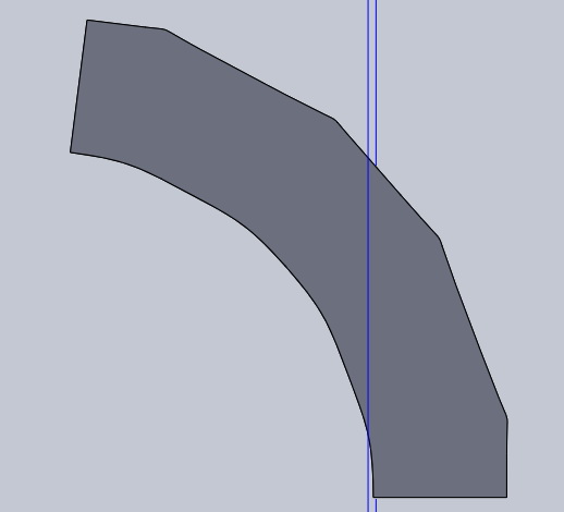

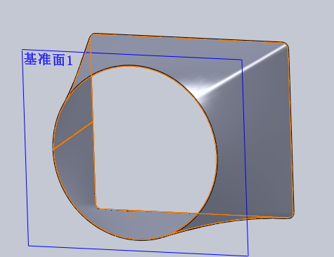

你没说是否偏心,板厚,随便画了下,供参考
) {' K6 s8 c9 b  H# T$ yhttp://www.3dportal.cn/discuz/viewthread.php?tid=641845
% o, r3 O9 Z2 X; N1,用钣金放样建立两个基准面
2 i7 a  [1 j) c* |: M$ H: ~  t顺便说下,SW放这种特殊形状样准确度不是很高,图形我是用SW2009画的;
  \7 j; c6 w: h* l9 {" @. E
3 z$ z* y! {8 a! p[ 本帖最后由 xyzabcxyzabc 于 2009-1-19 15:42 编辑 ]

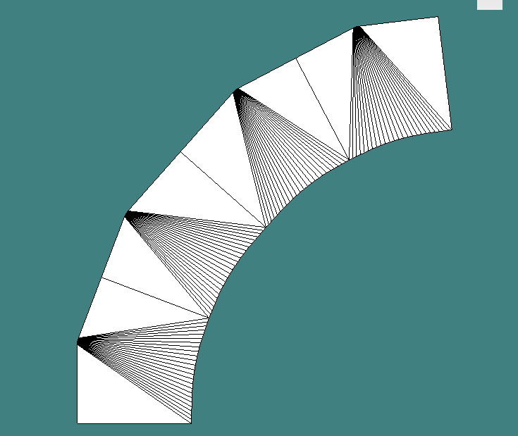

由上端的直角过渡到下端的圆弧部分用天方地圆的展开下料方法就行了,天方地圆的下料方法手钣金手册中都有,看一看就会了。

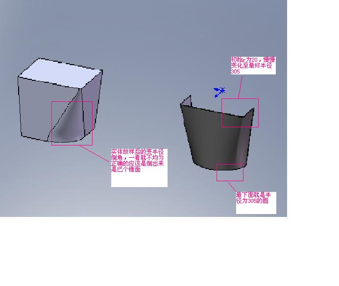

你们的图和我画的是一个概念啊,最后,那个渐变r还是没有正确画出啊,不过还是谢谢了哈,再次求高手。。。
 楼主| 发表于 2009-1-19 09:41:22 | 显示全部楼层 来自: 中国四川成都
谢谢提醒哈,谅解下哈,主要是急的。。。没办法了嘛。。呵呵。。。。。楼上说的天圆地方,钣金手册有吗?不过就算有,我也不好搞啊,因为光知道展开尺寸还是没办法生产啊,我还要做模具啊,所以还需要知道那个渐变r。。。。再次求高手

这个东西是一个逐渐变大的r,从最开始的20到最后的305.。。。。我就是不知道这个渐变量是多少,你让我怎么算展开啊。。sw三维展开又合不上。。。。。我说这么多其实是做模具麻烦。。。。。请教大家主要是看有人能知道不。。。
