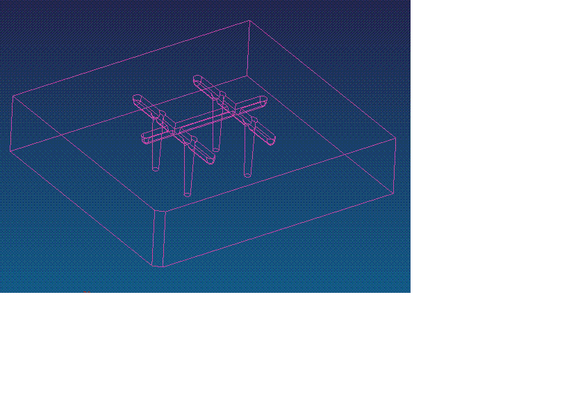

跟大家討論一下
; }3 s" Z/ K, J此流道的加工方法( R. X) n- {9 U7 N  j0 K0 E' F7 @
我都是先用2D加工再使用環繞精加工& z( z- V% F% Y  t; u
有大大有更好的方法嘛???

流道还需要精加工吗??1 F% b" `# `( o) ]8 u2 m$ A
# Y5 a+ L; u) Q" r& y- ?2 L; V9 U直接一步到位算了!!
发表于 2009-1-17 22:25:33 | 显示全部楼层 来自: 中国浙江杭州
一般都是成型刀具,手工编程0 w) u4 e# I* d8 e2 i0 d* ]
