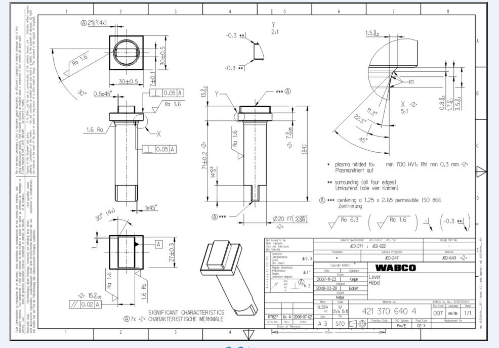

大家帮帮小弟吧 请问这张图纸有45号钢可以
帮帮我
帮帮我
做吗 技术要求怎么写啊 谢谢大家了

发表于 2009-1-17 09:23:52 | 显示全部楼层 来自: 中国江苏扬州
建议楼主查下JED-643标准5 m5 L- W4 Q/ q3 P! X
上面应该有该零件是啥材料!!!

发表于 2009-1-17 09:57:13 | 显示全部楼层 来自: 中国黑龙江哈尔滨
呃。。。
' j5 M% g2 N/ J' z; e
: u8 H7 g. I1 W7 I# @请告诉零件的用途。。。
4 U$ E# u4 ?. L
* s  Z4 X% o/ l0 l& I  m" d看尺寸公差貌似是销子之类的吧,个人意见用T8吧!!

发表于 2009-1-18 20:31:41 | 显示全部楼层 来自: 中国四川攀枝花
感觉有点像个销钉,建议使用A5或者50钢。
  s( M  [* X, h; c$ |另外,下次提问的时候建议说明用途,好吗?
userkypdy + 3 积极交流
发表于 2009-1-18 21:55:55 | 显示全部楼层 来自: 中国江苏无锡
看起来像个销轴!用45钢强度可以了!如果置户外的话介意用304不锈钢即可!

 楼主| 发表于 2009-1-18 22:21:46 | 显示全部楼层 来自: 中国山东济南
楼3 你好 我想知道你的QQ好吗 这是个换挡杆 我还不知道怎么写工艺呢 帮帮忙怎么写啊 谢谢了 45#钢可以了
 楼主| 发表于 2009-1-18 22:24:17 | 显示全部楼层 来自: 中国山东济南
JED-643这个标注的化学成分我已经找到了 可是有什么用吗 谢谢各位了
发表于 2009-1-18 22:34:35 | 显示全部楼层 来自: 美国
德国的图纸,可惜标题栏看不清楚* E2 Z; P2 t( z, u% U
中间好像有离子喷涂
发表于 2009-1-18 22:42:49 | 显示全部楼层 来自: 中国吉林吉林市
是德国图纸 有点小 看不抬清楚啊
发表于 2009-1-18 23:11:43 | 显示全部楼层 来自: 中国福建泉州
材料的选用应该以产品的用途、受力情况来定。如果该产品需要热处理的话,建议选用含铬合金钢,如40Cr比45#钢耐用。

发表于 2009-1-19 16:07:40 | 显示全部楼层 来自: 中国广东江门
看得不是很清楚,好象图上注的材料是A3也就是Q235,精度不高!% p& G5 g' b% K/ g! S* G

发表于 2009-1-19 16:57:37 | 显示全部楼层 来自: LAN
从这个图纸的边框来看,应该是外资企业出的图,一般情况下可以找出这些主材的。- D, h2 {5 l% _5 j4 d0 M$ W, c
+ u% B4 L' m3 C( {8 I
12楼说的Q235材料不适合,如果不是主受力部分,45#钢应该没问题

发表于 2009-1-20 08:17:00 | 显示全部楼层 来自: 中国广东佛山
零件的材料要看使用的环境来决定! 不能乱用!
