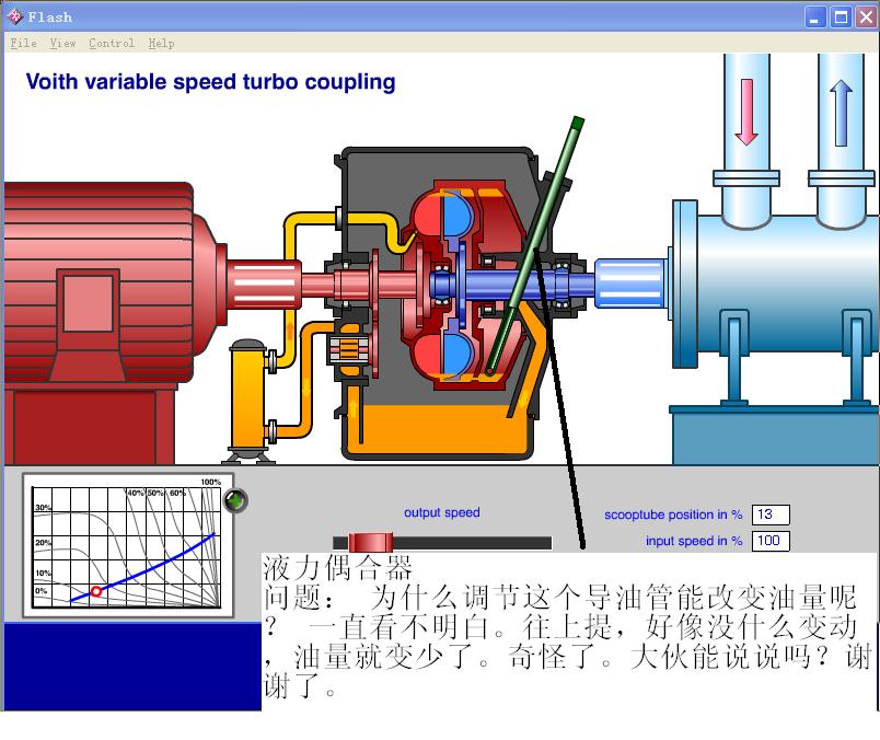

问题是有点低级,但总不能就揣着不明白吧.原理是能明白,但是结构图没看明白.问题如下:
$ w4 t  k0 M5 i* a- q     问题一: 不明白为什么调节液力偶合器导流管,油的流速就变了呢?
' X) Y8 D/ i% T. ~+ z. x6 `1 M     问题二: 油从哪边流下去?? 剖面图上从哪看得出来?
4 Y* t7 \5 D0 U/ V* |6 q     谢谢各位了.
7 x/ p$ V- y. t1 q     附图与动画

这只是示意图,回油泵与主动力同步也就是说回油量是恒定的,此时调整进油调节阀的开度变大就会使油缸油压增高输出力矩增大(转速提高),反之就会使油缸油压降低输出力矩减小(转速降低),

这是一个出口调节的液力偶合器,导管底部的位置就是决定液力偶合器充液量多少,从图中黄色液体位置可以看出.往上提油量变多了,

导管位置影响工作腔内油环大小,进而调整输出转速

油的流量是不会变化的!!想来在稳定状态下,油的流速也不会同调节前有什么差别!( i7 j) G/ U5 J1 d
调节导油管的目的不是调节流量,而是调节驻留在工作腔中油的体积,进而改变参与工作的介质的多少!使输出的扭矩和转速发生改变!

流量不变,截面积变小,速度自然就高了。
