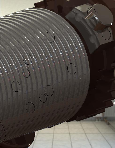

如下图,08版的SW,装配体中装饰螺纹线怎么取消,就是怎么才能使其看不见,零件- A7 o7 q9 ]  Z
是全部上的装饰螺纹线,是不是只有吧零件上的装饰螺纹线取消了,装配体上的才能不显示4 X8 \( P4 n6 U, x& ^5 M0 `
,请教高手,还有别的方式吗?谢谢http://b1.photo.store.qq.com/http_imgload.cgi?/rurl4_b=c156af38cd656fd5c9ba3c1a3d0e8069d8783e9edf03fc925fb2bf9b1b290091a639b5348d959c7d84e2a8011ba586d293f865e38024de8e786fcff68327ecd1c215622bccb11d6cc5f7485fbef1e96db6f8ac02

只有把零件的取消了,装配里面重建模型才可以
 楼主| 发表于 2009-1-16 11:09:37 | 显示全部楼层 来自: 中国上海
天哪,那不是要死人了啊,工程巨大啊!把零件的取消了,那么工程图上的有没有了,我狂晕哦

在零件中将装饰螺纹线隐藏

在选项里面把“上色装饰螺纹线”取消了,再重生产草图就行了

隐藏就可以了
发表于 2013-3-8 15:15:21 | 显示全部楼层 来自: 中国云南昆明

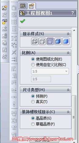

你是要取消三维图上的螺纹线,还是二维图上的螺纹线
发表于 2013-3-8 21:27:56 | 显示全部楼层 来自: 中国山东烟台
点选任一工程图,在左侧属性里将装饰螺纹线选为高品质。、, V5 x/ V4 C1 W
