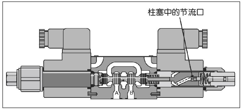

电磁换向阀怎样使换位时无冲击,平稳过渡

不要用电磁阀了,换个比例阀,成本不会比方向阀高,
发表于 2009-1-15 13:24:08 | 显示全部楼层 来自: 美国
伊顿的柔性换向阀可以实现你的要求。

楼上能不能解释下什么是柔性换向阀  谢谢

如果可以油路加个蓄能器吸震用
发表于 2009-1-15 16:29:11 | 显示全部楼层 来自: 英国
柔性换向soft shift是通过套管内柱塞的节流口阻尼来实现的。看图

其实就是内部油道有个节流阀
