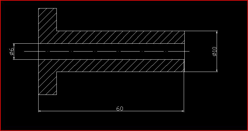

粗糙度为0.4的外圆,外圆20,在车床上用什么方法装夹,不伤害到外圆.用铜套行不

看来我没说清楚,我的意识是夹外圆20(粗糙度为0.4),车掉工艺凸台,用什么方法不伤外圆20????" I6 H* E, b  v( B8 X9 p
为了磨外圆20,加了工艺凸台带60度锥面,现在磨了要除掉工艺凸台,这个图的外圆该为205 X  I2 h2 t) [, \- p8 v9 ^

发表于 2009-1-13 21:07:13 | 显示全部楼层 来自: 中国浙江杭州
感觉工序设计的好象有问题。按你7楼说法,感觉像夹工艺突台,加工了0.4的外圆,然后又想夹外圆车掉工艺台???也许我没理解你的意思。
; W' l+ X0 G, H! m8 K9 o8 j. \- [& O4 k% z: l
如果是这样则多数是工艺出问题,图纸发上来大家参考讨论讨论

发表于 2009-1-14 12:16:20 | 显示全部楼层 来自: 中国上海
把图纸发上来瞧瞧
发表于 2009-1-14 15:25:19 | 显示全部楼层 来自: 中国江苏无锡
工艺有问题!内孔穿个芯棒磨外圆不就OK了!又省材料!2 s6 R/ e  v6 n* {+ k
垂直度和跳动没要求的话直接上无心磨就可以了!

发表于 2009-1-14 21:56:16 | 显示全部楼层 来自: 中国上海
LZ你的工艺步骤有问题,最外的那个外径明显是应该最后加工的,怎么能在加工完以后还要夹住去加工别的东西呢?
发表于 2009-1-14 22:09:39 | 显示全部楼层 来自: 中国重庆
同意楼上的意见,那要是想用那段夹持的话,就应该多切一段,到时一刀切就好了,不用加工这个工艺凸台了。同轴度也不错。
发表于 2009-1-16 22:29:31 | 显示全部楼层 来自: 中国江苏无锡
就铜或铝车个圈,再沿母线割开,就是个C形圈
