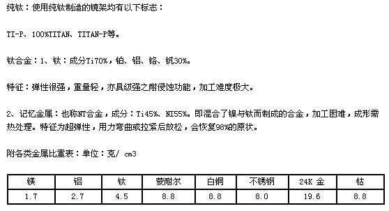

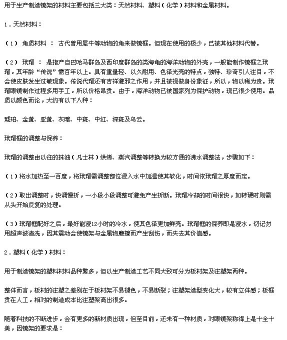

今天去配眼镜,听服务员说了一大堆,感觉好些是牵强附会,但又具体说不上来。请教一下各位:一般的近视眼镜镜架的材料和生产工艺是怎么样的?先谢谢了!! a. b$ L4 c. k7 \+ Y/ e  a5 A

如下所示:镜价材料与工艺 QQ截图未命名.jpg QQ截图未命名5.jpg
+ W7 ~6 H+ o9 Q: R+ n. R) w详细可参考:http://www.lens2005.com/News/Article_Detail.aspx?Action=Detail&ArticleId=6107060029
