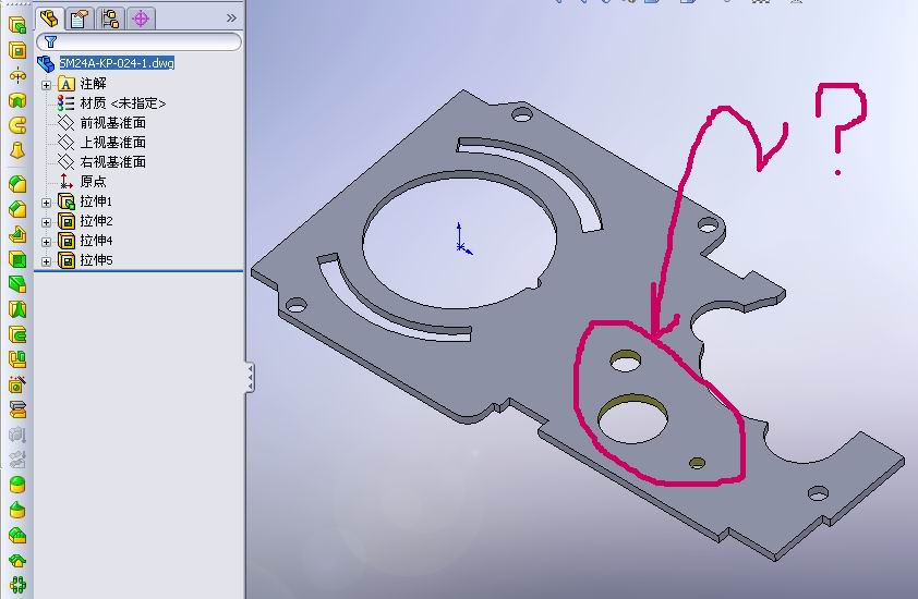

拉伸5的曲面显示黄色。是欠定义么?这个面还不能和其他零件配合?新手请各位指教!谢谢!黄色是自动生成的,三个曲面不能配合了。鼠标点上没反应。

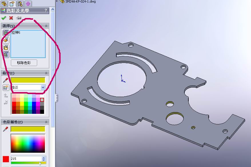

樓上正解特征給加了顏色
' O5 w0 i0 w# [6 k8 v4 ~1 u% D移除色彩就好了
