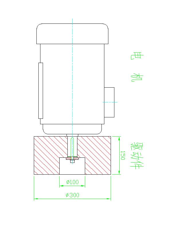

如图一个简单的传动。电机带动一飞轮,请问这个电机功率应该怎么去计算?请说说你的看法,谢谢!

发表于 2009-1-7 08:55:28 | 显示全部楼层 来自: 中国北京
计算你的负载功率乘以你的工况系数,再乘以使用效率,应该就是你的电机功率!, m( B5 i  Q! L7 s. j- @7 i
功率的计算只和使用效率和工况系数有关系,和你用什么方式驱动无关,只是不同的驱动和负载所取的工况系数不同!" j* A' n; K2 O

发表于 2009-1-7 09:08:36 | 显示全部楼层 来自: 中国四川成都
就是负载的功率,由T=9550*P/n*工况系数 反算

 楼主| 发表于 2009-1-7 10:25:16 | 显示全部楼层 来自: 中国四川德阳
但是这个T怎么计算呢?工况系数暂时不管.! P: [$ P2 A3 Q. A/ ]6 c% w
7 e& B7 [. t: E& V
, Z: Z, ~8 X$ u我一直不晓得电机的功率怎么确定,请高手指点.

发表于 2009-1-7 12:52:41 | 显示全部楼层 来自: 中国河北石家庄
电机功率的选择是机械设计的基础,似乎所以的机械设计和机械制造类书籍都有介绍,建议楼主找一本《机械设计手册》或者从本网站下载《机械设计手册》软件版里面都有电机选择的介绍,而且相当规范,自己一看就明白了。

 楼主| 发表于 2009-1-7 15:09:10 | 显示全部楼层 来自: 中国四川德阳
机械设计手册我倒是有,但是我没有怎么看到在那里有讲啊,请明示.谢谢
发表于 2009-1-11 10:24:46 | 显示全部楼层 来自: 中国河北石家庄
本网站资料:3 u7 h7 p/ ~( H# u" r" `
中小型电机选型(PDF版)
1 ?  c1 L  u6 M! R5 h. P/ _: zhttp://www.3dportal.cn/discuz/viewthread.php?tid=220770
6 U, S. `  S$ W$ V- v8 u1 b《电机工程手册(第二版)(3)电机卷 周娟编 机械工业出版社》(PDG/PDF)! l( p5 C- g& c5 `& `" I2 l- M0 n
http://www.3dportal.cn/discuz/thread-355417-1-1.html
5 q+ V, ^# b! o. e5 A6 x只是简单的列举了两个,自己搜索吧,本网站就有很多电机设计选择方面的书籍。
