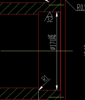

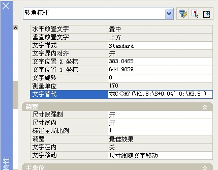

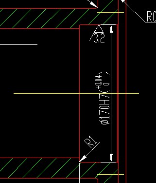

说明下:  E$ m0 C7 A: w/ k* A- ?4 l
我的标注字体高度为3.5,其中下面的例子中的H、S必须大写。\H1.8指公差的字体高度为1.8,\S表示上下偏差,\H3.5表示右侧括号的高度,即字体的高度
- }8 U: s, N! U) D, p- Z" M, ?例子:%%C<>H7(\H1.8;\S+0.04^ 0;\H3.5;)7 R, M1 W5 e' I/ c3 P" U
大家可以在标注的时候试试看
$ n: \: p  H! M

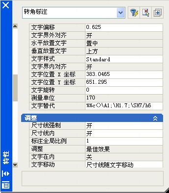

0 `: ^" {( |( b4 M( p5 g编辑水平分数形式的可见第三、四幅截图- S4 `. K, ]' m1 D- k
例子:%%c<>\A1;\H1.7;\SH7/h6" L" J+ n" I# V/ `. d5 m2 c* G
1 x' m5 t1 i- ^1 k9 M. e

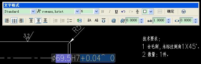

发表于 2009-1-5 13:34:31 | 显示全部楼层 来自: 中国黑龙江齐齐哈尔
标注时直接选择“M”,输入文本:%%C<>H7+0.04  ^0[注意:+0.04后要空两格(半角输入情况下)]然后选定+0.04  ^0后在文字对话框下点“a/b”即可。7 P% O2 i( t/ v6 a* a
9 w8 {# b8 u; x6 Q

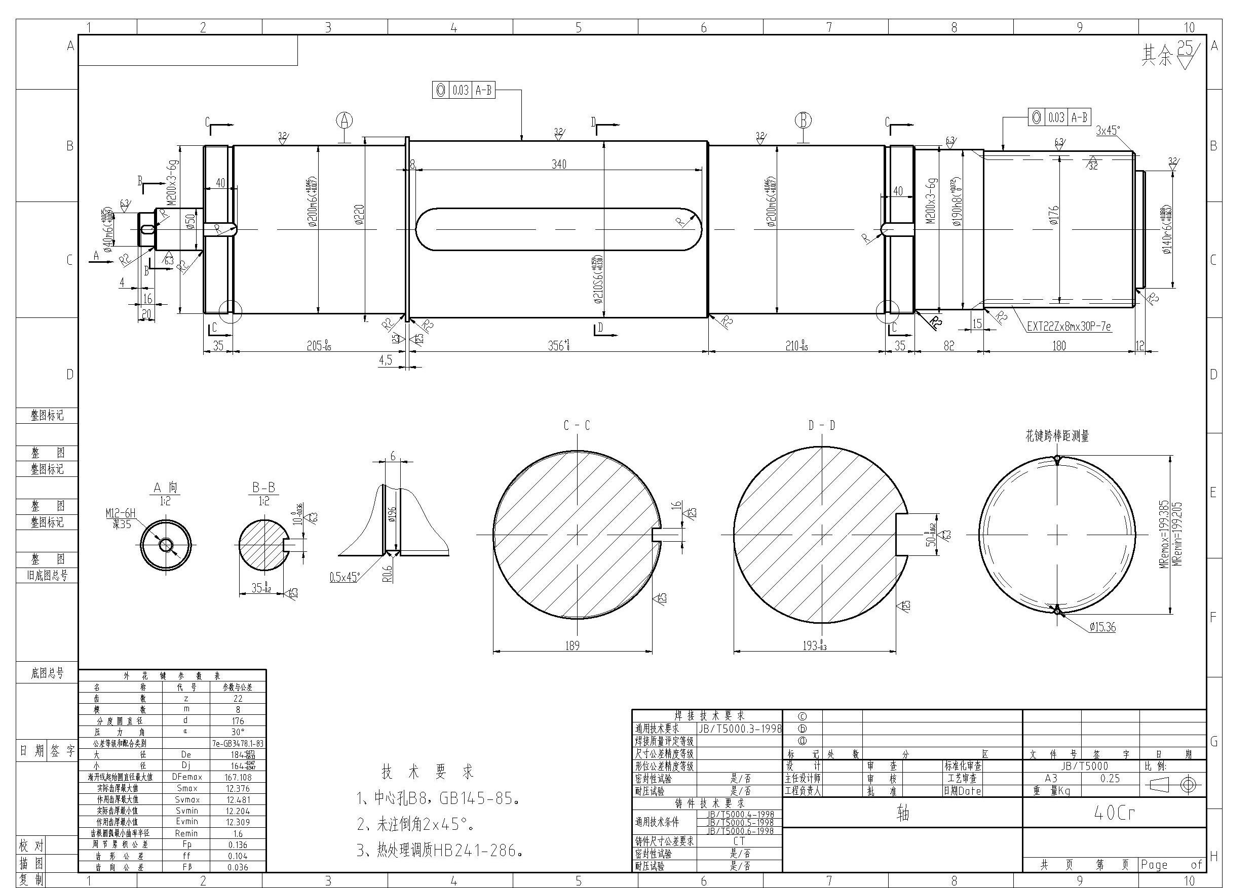

 楼主| 发表于 2009-1-20 14:43:51 | 显示全部楼层 来自: 中国辽宁大连
用这种方法标注一幅图很多公差的很方便的,附上一张样图,大家可以看看0 F! E( @+ Z5 w: J
; |, i+ k/ n: j0 t& q3 Z! ~
[ 本帖最后由 闹心 于 2009-1-20 14:49 编辑 ]
示例图.dwg
98.32 KB, 下载次数: 5
示例图.pdf
67 KB, 下载次数: 5
