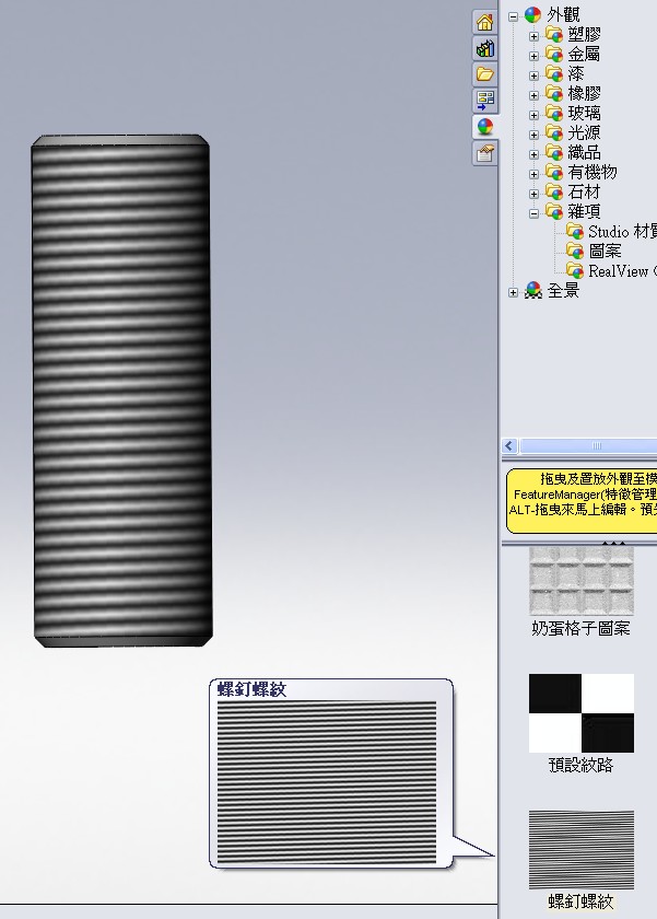

但似乎取消了螺纹纹路?
 楼主| 发表于 2009-1-8 07:54:00 | 显示全部楼层 来自: 中国广东深圳
原帖由 AnEgg 于 2009-1-7 23:11 发表 http://www.3dportal.cn/discuz/images/common/back.gif; H3 w, n( V2 q2 {. w) J. `2 B1 x
但似乎取消了螺纹纹路?
" k% N1 V$ c: r/ Y4 \$ R3 e/ d& ~( z( _6 n: R
這個倒是沒留意,因為紋路被分散在幾個目錄中,沒有一個個去使!

滚花图案找不到了
! b% N2 j( Q- H. `但似乎取消了螺纹纹路?
# y5 h& K) ?4 S2 t0 k+ H4 A% x, P% F
( Q, K( r# M$ k, y+ b( N% V$ a! {
螺紋紋路是有的,在“外觀-雜項-圖案”下面:
