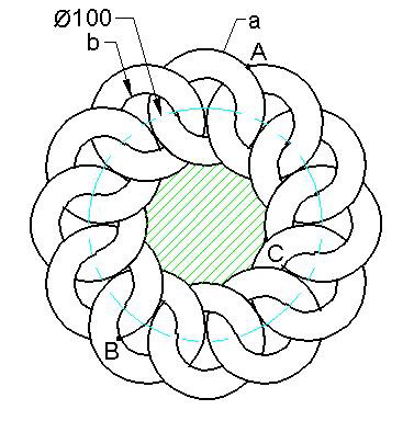

最近做一题,最后一问不会做,问图形最外围周长为多少?答案有三个可选,a. 483.5235     b. 483.5325     c. 483.5532
& k8 r8 H( L! X  M' Q图中阴影部分的面积我会求,用bo命令,建立一个面域,再用aa命令,但这个图最外围周长,我不会建面域,拾取内部点的时候,我做了12个面域,与外围周长无关 !3 I6 V. T0 |* R6 d$ |
另外:原题只是在交点处画出一个圆点,旁边标个大写A,我也不会做,只能用快速引线来做,如何做到那种效果呢?(我放错地方了,请版主转移到交流区)(我已在交流区发了,新版主把此贴删了吧)* U* T/ J( S% `2 D- \. M0 P

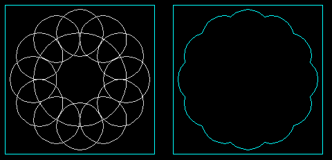

也可以这样求
★新手★ + 5 技术讨论

发表于 2009-1-2 16:54:22 | 显示全部楼层 来自: 中国台湾
Ref Link:+ K: }$ D& x3 ^3 V  U+ v( n
http://www.3dportal.cn/discuz/vi ... &extra=page%3D1
; E% y/ E* A6 m2 s  ?! W& A补述一下
$ a% y# a3 g3 b; c. t( d6 o加一个稍大于现有图形的外框,方圆皆可
. L$ Q/ [+ G% H5 z, v用意在藉此产生外轮廓线
wang2003 + 5 好主意~
