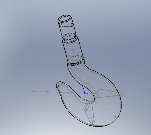

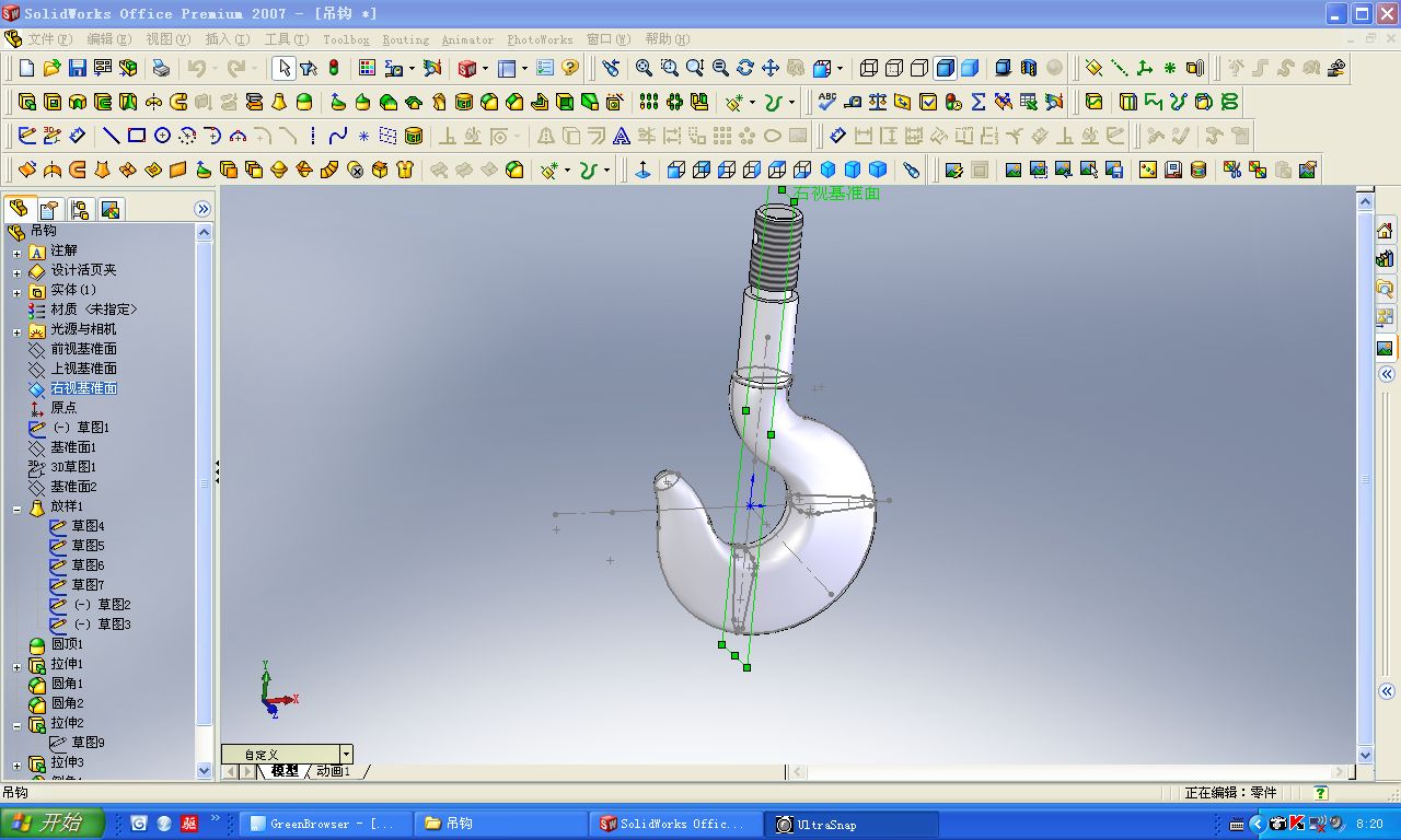

这个虎头钩放样那部分的草图为什么没有基准面画上去了 怎么画的求教

那是依靠引导线来做的

其实是,多条引导线的多轮廓放样,如果的话,也可加上中心线控制

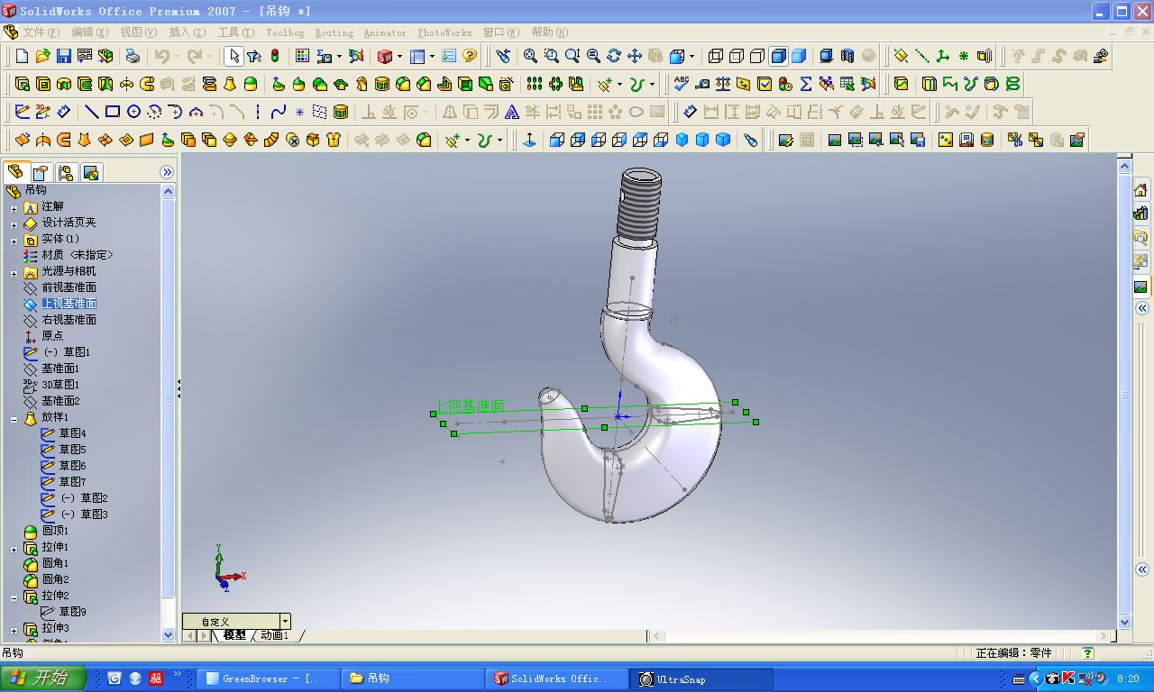

  放样后的实体好像没有沿着曲线走
 楼主| 发表于 2009-1-2 09:09:58 | 显示全部楼层 来自: 中国山东烟台
在放样中可以移动草图,建议楼主翻翻帮助文件,自会明白。0 f2 G. u" C" l0 ~+ H% ~" t0 r
也就是说在放样中一个基准面上的草图可以移动到你需要放置的位置?
5 F1 ?2 w' `7 `0 Q我一般放样需要建立多个基准面  有没有高手做个视频给咱看看? 源文件上面有

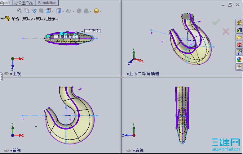

放樣三維畫法我有体驗出一種思唯,先確定2維的正確形態再調整3維的最後形態./ l% d" t0 E) G2 ~' s: y
也就是先畫放樣的前後輪廓及引導線完成放樣後再添加中間輪廓,完成後再修改調整,添加的輪廓.

帮楼主加了两条侧面引导线。( \2 V2 C/ ?4 E* m

放样那部分的草图和上视基准面和右视基准面重和了(也就是说用这二个基准面画的放样草图)
