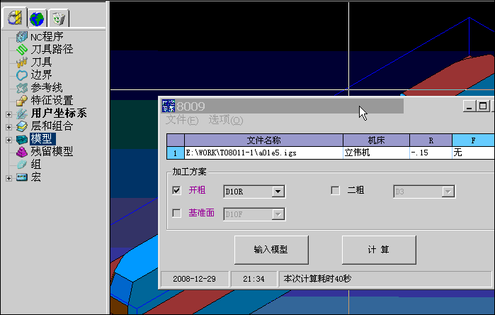

帮助你开粗,光分中台,二次开粗,在XP下调试通过,支持PowerMill5.0-9.0,希望对你有帮助

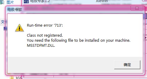

发表于 2008-12-30 22:20:36 | 显示全部楼层 来自: 中国广东深圳
一运行就报警了,想试都试不了,楼主看看是什么问题,我的是vista系统
 楼主| 发表于 2008-12-30 22:29:51 | 显示全部楼层 来自: 中国福建厦门
原帖由 380557319 于 2008-12-30 22:20 发表 http://www.3dportal.cn/discuz/images/common/back.gif; K$ P. g4 x; c" G; ^" f5 I, `4 x
# Q3 |" w) y% D, Y& _
2 s7 k$ g  y9 k/ i  C1 ?* w4 P1 l% h( V目前只在XP下调试通过,vista要求太高了,我电脑装不了。msstdfmt.dll是vista用来翻译VB程序的函数,下载个保存到软件当前目录就好了。
