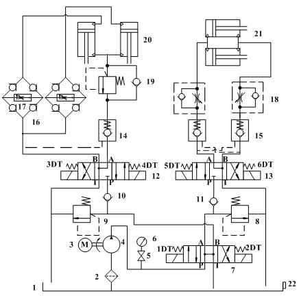

一、系统功能描述:
3 V, }% ~! n# S# H+ t& `1、系统主要用来实现多油缸分时操作。
) w+ I5 \4 m; d; r6 G————————————————————————————————————————————————
; l/ o$ V8 t' A# n  T1 l+ A; u/ s2、系统动作时序:
& H& C& }2 x( Y+ m      1)升盖:纵向油缸(DG125/70)驱动立式压力容器下封头上升,油缸行程2m,当举升到位(碰到限位开关)停止;3 L: ?9 V4 \5 E) K  ^1 b
      2)合盖:当纵向缸举升到位后,此时可通过横向旋转油缸(DG80/45)驱动压力容器卡箍顺时针旋转,使举升到位得压力容器下封头和压力容器筒下法兰之间的O型密封圈压紧,从而起到密封的作用;碰到限位开关停止。
" G4 i4 h* h3 S      3)开盖:合盖完毕后,如需要开盖,可通过横向旋转油缸(DG80/45)驱动压力容器卡箍反时针旋转;到位后则停止。
3 t' ^3 C  d. Q$ j! t5 Y      4)降盖:开盖完毕后,如需要降盖,可通过纵向油缸(DG125/70)驱动立式压力容器下封头下降升;到位后则停止。
  w9 o  R8 s% i+ U6 v+ v" K————————————————————————————————————————————————: j% }' Z* D/ Z& Z& p' E
4、通过三位四通换向阀(中位为H)实现纵向和横向油缸压力的切换,也就是溢流阀的切换;- f  u/ V; p; \
5、采用叠加阀设计,6通径,阀为榆次油研阀;
/ Y, {: _8 T4 B+ L; r+ R     1)单向节流阀用来调节横向缸速度;
; Z5 f4 {. ?; I& [     2)整流板+调速阀用来调节纵向缸速度;
4 j& ?# z3 y# d" r9 ^+ `; r$ P     3)平衡阀用来充当被压,当纵向油缸下降时,为防止超速下滑而设置;
( O& v* W+ A: u- q& ]     4)液控单向阀用来在任意位置保证纵向停止,从而锁住其位置;
2 X4 [+ V" \4 i" m1 Q6、盐城力佳电机功率4KW,榆次齿轮油泵流量28L/Min(16MPa);
  Y" H; F2 ]  t7、压力钢管Φ8: P$ G" z5 r0 W+ V5 p9 x
8、泵出油管Φ8;
% n$ }, W- `+ I" Z. q1 V  b9、回油管Φ8;, }* }" Q; t3 p) W% F
10、系统最高使用压力为16MPa。/ A! P/ a& n3 b# g1 ^& i
' ^( o; L9 V. _: T' R; A# Q二、故障现象描述' t: Q7 G- b+ m$ ~+ k
1、横向缸有杆腔进油,执行合盖动作,此时油缸走一段距离后,就不再回缩,感觉好像输出压力不够,当调节图中溢流阀8到7MPa时,电机感觉堵转,好像功率不够,再将压力稍微调大,则电机停转,就象闷车;5 W% w7 m& I) Z& R: I+ k( S
2、工作几分钟后,电机严重发热,烫手,油液发热;
) I. e/ @7 q# R, R3 N3、系统中所有的溢流阀最大压力可以调整到20多MPa,但是为何跳高压力,电机闷车,即使能调大一点,横向油缸仍然回缩一段举例后就无法继续回缩;
& O% @/ M' t( g, ], a! J
7 u* H+ q7 m5 S+ U说明:回缩过程中负载越来越大。
) |  f: }8 x  U! y: f, Z" |
- v2 Y3 n0 N* K* h% B  T- c7 j6 {( K希望大家能帮忙分下一下原因(系统设计的正确性......)!!!!!!!!!

发表于 2008-12-30 20:43:40 | 显示全部楼层 来自: 中国上海
从你的现象来说,负载过大,重新做一下计算看看到底需要多少压力才能正常工作,油温高应该是件8有大量的溢流。电机功率不够。如果有条件把泵的排量换个小点的,把压力调上去看看工作是否正常吧。要么就换个大的电机,前提还是把计算做好。纵向油缸的“平衡阀用来充当被压,当纵向油缸下降时,为防止超速下滑而设置”感觉有点和我平时见的用法不太一样。不知道是不是工况的要求,这里感觉你用的是一个顺序阀。

发表于 2008-12-30 22:50:06 | 显示全部楼层 来自: 中国北京
泵出油管Φ8;、回油管Φ8;& E/ R$ y' E2 ]8 U
1为什么回油管Φ8与泵出油管Φ8相同?
5 \4 j) E7 D7 U) |; r/ B* f2空载试过油缸吗?
+ H$ a/ T$ \% u" B$ I3将18 那个阀全打开试试。
2 C$ m0 N; K0 x# N' T( ~1 n4如果还不行,只能安xiaochong2000说的办。

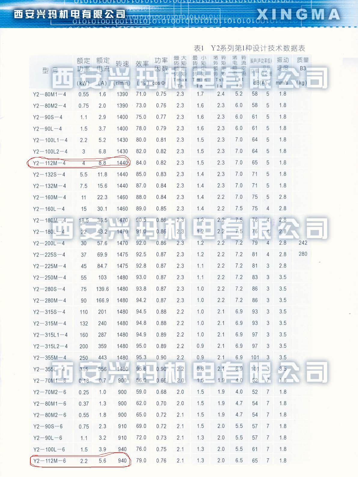

 楼主| 发表于 2008-12-30 23:10:18 | 显示全部楼层 来自: 中国内蒙古呼和浩特
电机尺寸问题得请教
大家好,我现在液压系统用得4KW的电机,现在发现功率不够,想换为稍微大一些的,不知道那个电机的尺寸和4KW  4极电机的外形安装尺寸一样,但功率又大于4kw的????
发表于 2008-12-30 23:32:38 | 显示全部楼层 来自: 中国湖北武汉
6级的有。四级的没有 。你是多少转的?
发表于 2008-12-30 23:38:02 | 显示全部楼层 来自: 中国江苏常州
你的系统28L/min的流量,为什么用Φ8的油管?尤其是回油管,回油背压会非常大.
4 J1 p: O3 ^4 o2 }1 R7 E还有你的从阀组到油缸的管路长不长,如果很长的话肯定是不行的哦.
$ B, a; ^/ Q  \! u; q象这个流量,最好用10通径的阀,特别是采用国产叠加阀时.用国产叠加阀时,6通径我一般用到20L/min,超过20用10通径的.象这个流量,建议你用Φ18的管子,8的管子太小了.: e- @. L% J: ]+ ]1 _
我认为你的这个系统问题是背压太大造成的,
% ]9 }1 |" |" ^1 F- j  b/ S# C/ a1.管子太细. x) r9 x3 u' b  \( l
2.阀通径偏小(国产阀普遍流阻比较大)
; ~+ Z  x, Q) f) K/ l2 d5 `3.你采用的是回油节流
6 G: T+ t3 _+ i7 G8 P以上3项都将造成背压大,而且你是有杆腔进油,无杆腔回油,因为两腔面积比的关系,背压会造成你的系统压力升高,电机功率不够.
发表于 2008-12-30 23:56:09 | 显示全部楼层 来自: 中国江苏常州
4KW的四级电机为112M: b* ^  n( E0 }: T
6级的电机112M的为2.2KW* V; L# C' [1 X# c) u& D
所以你要找大于4kw又要安装尺寸一样是找不到的
- c! J, l( w# ^+ z& |( |9 \' F7 g9 y" R8 s. `

发表于 2008-12-31 10:47:14 | 显示全部楼层 来自: 中国北京
电机功率不够吧,就算是8MPA,28L/MIN,算出来功率也要4.39KW,如果要16MPA,则要9KW才够用辣
+ a; D( _: y: z% H8 f, ^* ^# E& i在调高压力肯定堵了啦,换个电机吧
5 b2 a9 N( H3 L& \系统没有什么余量,加之压力损失,油缸当然不动了,系统发热
6 r; ~9 v! P9 G, `5 \! [还有管子太细啦,压力要12个吧,回油要16个吧.9 w0 L  ?; ~6 j
其它的好象没什么问题了吧,还有就是要确认油缸没有憋劲
发表于 2008-12-31 13:12:59 | 显示全部楼层 来自: 中国河北石家庄
不知道楼主所使用的电机型号,可以确定的是4极电机的转速为1450r/min,比4Kw功率高一级为5.5Kw,但是随着功率的加大,机座号、轴伸尺寸均有变化,“外形安装尺寸一样”一般是不可能的,如果非想更换电机,立式安装涉及到垂直距离,卧式安装涉及到中心高,只能对系统连接部分(如安装孔位置、对轮等)进行改动,不过液压系统用电机一般是和液压泵的能力匹配的,电机的功率应该满足液压泵的要求,楼主是不是液压泵能力不足!

 楼主| 发表于 2008-12-31 19:41:53 | 显示全部楼层 来自: 中国内蒙古呼和浩特
1 ----- 因为不真正清楚实际负载,故但是只是按照领导的意思,估算了一下,电机功率选为4KW,但现在电机功率感觉不够(可以看以上我的分析),所以想换电机。. N0 |% r- l. E* V9 M
2 ------  油泵为榆次产品,型号为CB-FC20,定量齿轮泵,油泵额定压力为16MPa,排量20ml/R,
/ M' O' {: l1 b5 H3 -------   我现在调节图中溢流阀8到7MPa左右,溢流阀压力无法继续上调,电机堵转,闷车,发热,今天彻底烧了,所以感觉功率不够。
0 F  \# z) C; P( S4-------按照公式:P=p×Q/612,那么因为是定量齿轮泵,电机转速为1450,所以泵出的流量是恒定的,压力为80bar,假定总效率效率为80%,那么需要电机功率为
2 ^# P- x& e# ~# tP=[(80 bar×30 l/min)/612]/0.8=4.9kw
/ _, O* ~2 g6 J% b
  f9 Y" w- E6 ?: f" v4 v1 A) R   纵上分析,感觉电机功率不够,现在觉的切实可行,又省事修改的方法为以下:3 C$ ~/ ]2 }, g6 R
; c% s# u& f# W3 c+ O% j方法一、更换成功率为4.5kw的电机;可以解决问题,但系统发热现象无法消除;  ~1 P1 k7 f) u* P: P
方法二、更换功率为4.5kw的电机,降低泵的排量为15ml/R;$ }$ ~1 |4 R5 w* i) U% j; H4 `6 L
! x) L3 I4 }( q" E由于油泵与电机是直接插入式,如果不换油泵,光换电机,那么油泵轴的健尺寸就不好与电机匹配,不知道大家有什么好的办法,现在不想用连轴器。
