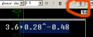

我的2004版CAD怎么没有“叠堆”呀,怎么回事

6 v9 R* c- R/ |2 b/ N8 }9 N9 u在文字编辑对话框上面这个按钮 。
