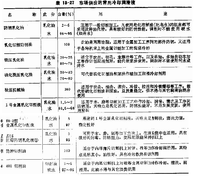

刚才在车间发现,切削液有水溶性和全合成两种,他们有什么区别?都是那种兑水的。
发表于 2008-12-29 15:00:03 | 显示全部楼层 来自: 中国山西太原
在金属切削加工中常用的冷却润滑液见下表:

发表于 2009-1-13 22:25:27 | 显示全部楼层 来自: 中国江西九江
水溶性金属切削液又可细分为可溶性油(乳化液)、半合成切削液(微乳化液)和合成切削液三种。( ?9 [5 h7 ?& U: h8 b
        合成切削液不含矿物油,由水溶性防锈剂、油性剂、极压抗磨添加剂、表面活性剂、防腐剂和消泡剂等多种添加剂组成。4 X+ T) l. z9 }1 |
  化学合成切削液的优点在于经济、散热快、清洗性强和极好的工件可见性,易于控制加工尺寸,其稳定性和抗腐败能力比乳化液强。润滑性欠佳,这将引起机床活动部件的粘着和磨损,而且,化学合成留下的粘稠状残留物会影响机器零件的运动,还会使这些零件的重叠面产生锈蚀。
