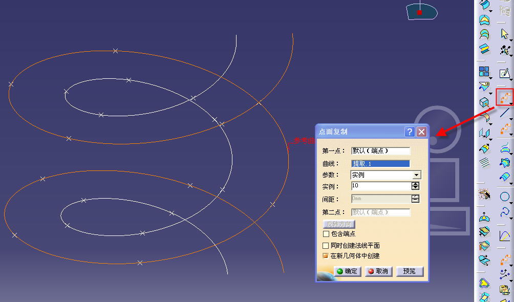

) e) B2 o% }. n: J9 }! p要点:螺旋线的建立。扫描建立曲面,封闭实体# B% ~/ |) N# Q8 D! v6 }
9 t: j; N: d: t$ x1.扫描曲面,注意,可以直接使用扫描命令,也可以先做好两条线。
- Z! B+ p/ z3 o8 _5 x' |; D% R
- x6 x/ h0 K) m. U2 D3 E6 A0 U 2.jpg 0 s  a, K, a4 D/ ~- d
' a# {5 h6 L. U& n注意法则曲线处,角度的建立。
( W( w( I$ {; J! [
, E5 V2 v/ F2 w! W5 r  w2.抽取边线,并将边线沿曲面向内偏移一定距离。+ k0 K, c; [' U
' d8 E$ ^& X& ]2 K% [* J5 n. h
/ s$ \# P3 M3 }6 q( i( W3.隐藏曲面,此时两条螺旋线建立好了。(当然,也可以用螺旋线命令直接做。)( S/ k6 b/ n6 m6 @
0 x( A3 Y: @; ]$ d3 n- m, D. n分别做两条线的等分点,数量对应。
' n/ c9 K7 j3 ~' S+ Y; ]' |; i! R* d, z5 f( _7 v! G6 [
4。对应点连线。: W! P" v6 F. J* }" z
# V' t& g# B" D+ I$ ]! j& S1 W 5.jpg $ z0 |9 ^0 I2 E) W9 p
9 j, i( C' F2 p, N7 U& i. @5 x! k5.使用扫描命令,建立曲面。4 }' m, ~' d, T, o3 L
+ `4 L9 g) K9 i) F- Y& O( J
* ^8 P- ]' i7 s$ ], [

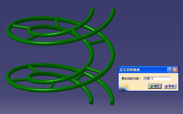

' M7 j( I. r( x* }) o; x6 a6。转实体模块,封闭曲面为实体。完成。; c, H! r' n7 ^
$ E. U  o- f3 A
" J0 n* h+ ^0 M& s7 V' u
1 O3 n. g1 r$ n* o说明:上述做法是比较简单容易理解的。当然也可以试试用自定义阵列,或者用实例化来做。
