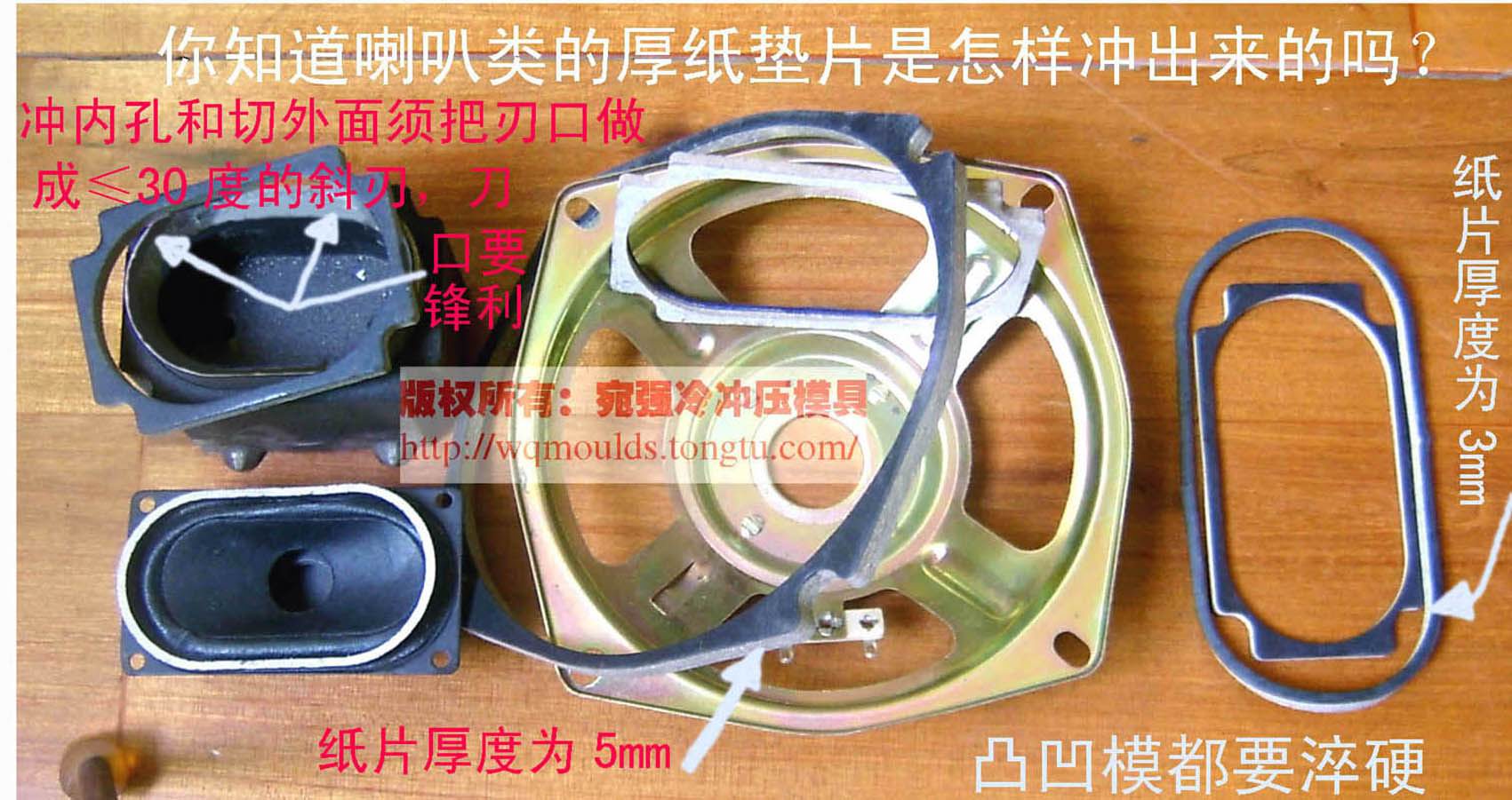

你知道喇叭类的厚纸垫片是怎样冲出来的吗

这中有接触过 要求不是很严  只要没毛刺就可

用刀模做,下模放一块硅胶冲就好
