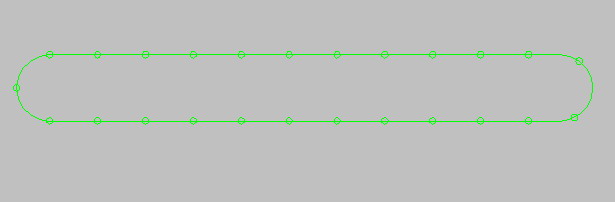

用SW做不出来,用CAD表达了一下意思,希望各位高手帮助小弟一下!  w0 Z% g* Q8 _+ I+ e

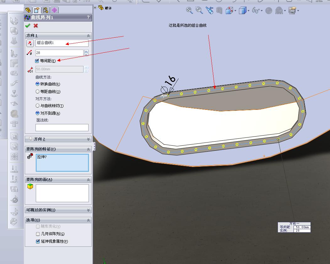

这就是所谓的曲线阵列,如下图所示:可先用组合曲线命令把可不连续线组合为一条连续的线,之后再用曲线阵列(注意阵列方向要选组合曲线)即可实现!

同意楼上,就用曲线阵列把

曲线驱动的阵列.rar (88.35 KB, 下载次数: 24)

谢谢各位的帮忙,这个问题终于解决了,非常感谢!
