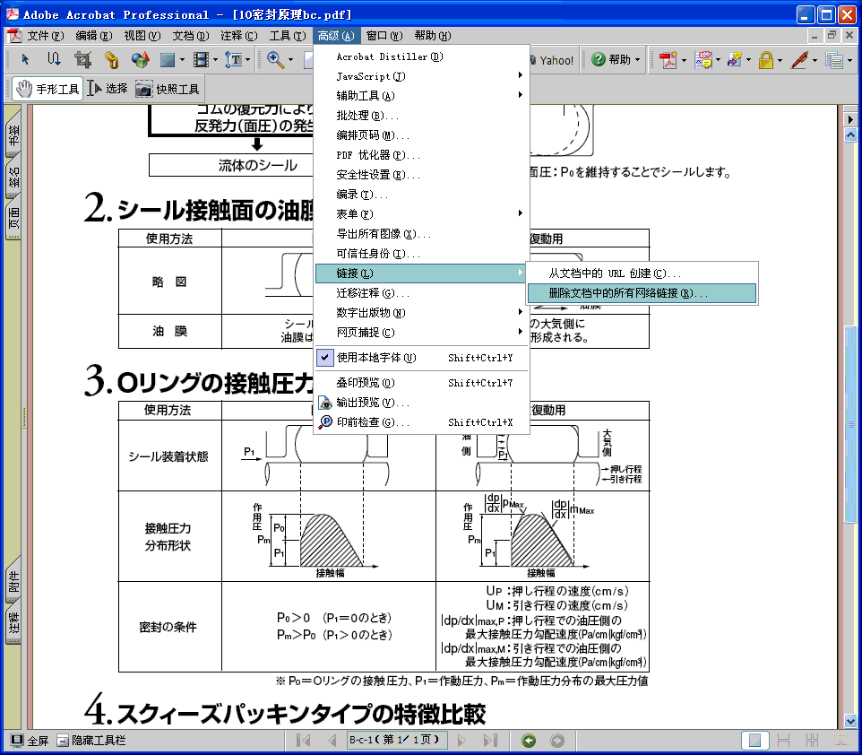

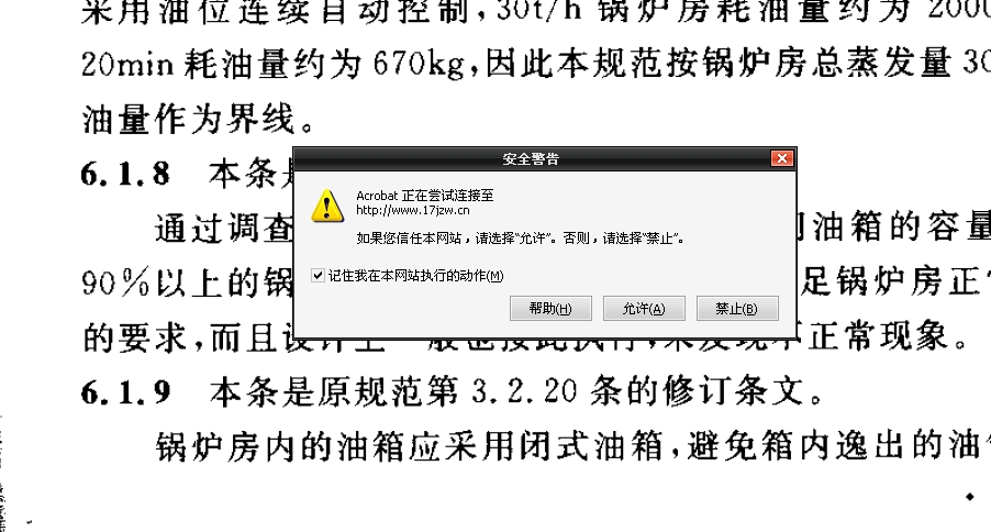

  下载了pdf文件,很多的人为了宣传他的网站或者其他用途,都会在他的页面添加链接,这样你在鼠标点击页面的时候就自动连接的他所指的网站了!只有一两个的话还是好点,遇到有些文件是每个页面都有,很烦,但是无法去掉!* h0 E" u/ J7 m* q. h9 D4 z7 e
在用adobe pro 工具--高级编辑--touchup对象工具想要删除这些链接的时候,发现很多链接的那个框框是在文本的下面,而且是透明、隐藏的!' d* c$ A  Y' ?4 |; O" K
请教高手:这个隐藏是怎么做成的,怎么添加上去的?在不想要的时候又怎么去除(除了我说的工具--高级编辑--touchup对象工具 然后找到相关的删除),还有没有其他办法?谢谢!!8 ^8 W" d! a* W  S! q7 g

发表于 2008-12-27 14:13:54 | 显示全部楼层 来自: 中国四川成都
楼主不是要如何去除水印,而是删除链接。

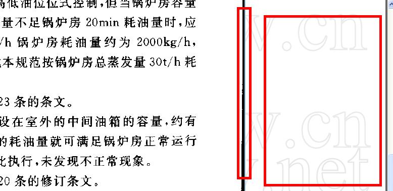

touchup对象工具的时候 是图示的样子:必须按住左键,把页面(小红框所示的)移动到左边或者上边,是为了把在她下面的(大红框所示)的链接框找到,这样才可以把这个链接删除,若每个页面都有的话,一个一个的删除,太麻烦了!另外 我已经把相关的文件也上传上来了,高手们看看。指导指导。这种链接怎么制作,又怎么去除??谢

发表于 2008-12-27 18:39:41 | 显示全部楼层 来自: 中国浙江温州
暂时还没发现好的办法,在adobe 9 中点击时禁止访问网络,下次点的时候就不会打开网页了,不过也很烦,希望高手来探讨。

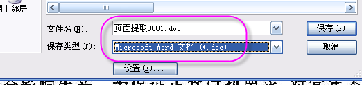

方法2、把pdf文档另存为word文档,然后转换为pdf1 _( ]: N# N( H7 V! c

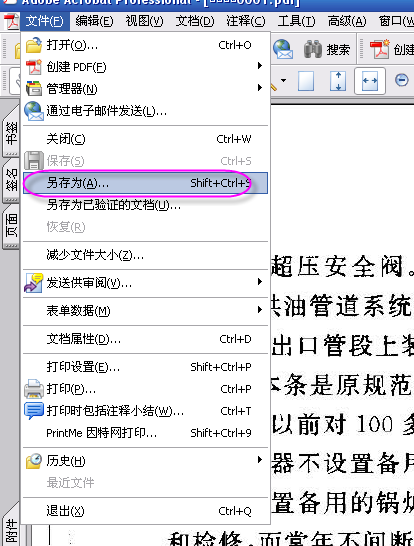

( M) T9 U, r0 j) K7 C4 B. V1、先用word制作有链接的模板,如附件Doc1.rar(Doc1.doc),保存为C:\Documents and Settings\Administrator\Application Data\Microsoft\Templates下的Normal.dot* ?; s3 N; {# z) W" U! z; H. D
: ~8 Z( Q( ?0 i5 e4 U2、把需要制作链接的pdf文档,如“页面提取0001.pdf”保存为word- U- R9 _" s* p1 x1 S% d
5 R% u! |% {6 Y8 {- o7 t 1.png . {' @' V: Y: J) F& l7 \$ W
( y( N! w6 r- T' |& y 2.png ) v. h# R: W8 F7 c( j
" ]0 c# P- w) l0 s2 x: o; ?* m3、新建word文档,把刚转换好的word所有页复制到新建的word文档里。/ K9 W1 {' Q+ T+ v0 V. P
4 b, Y: r# v: ]4、虚拟打印成pdf,最后带有链接的pdf文档为Doc1.pdf& P9 r7 D0 R8 N2 Y. D, P

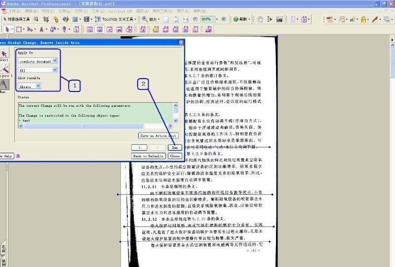

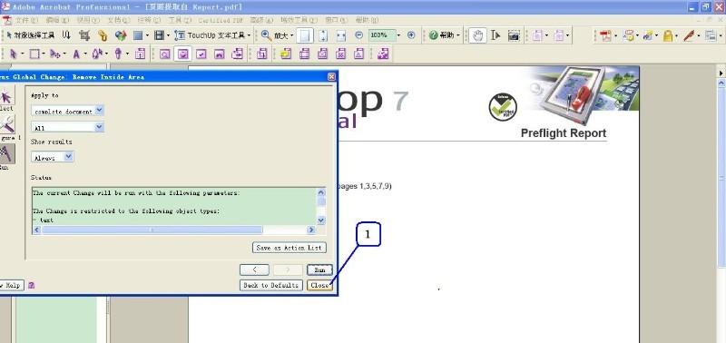

看了楼主的pdf页面链接,感觉是水印附加链接,只是作在正文的下面。如果该pdf文档很大,一页一页地删除很烦,可用PitStop在Acrobat 中批处理去除pdf 图书文本水印,链接也就被删除掉了。有关“PitStop”的介绍很多,可网上搜索查询下载使用。

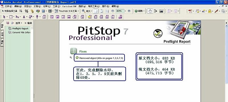

琢磨了一下,借助PitStop删除楼主文档的水印(链接)步骤:适用多页面的大块头pdf文件。

我用的是Adobe Acrobat 8 Professional,使用PitStop Pro插件成功去掉了链接。注册以下两点:
