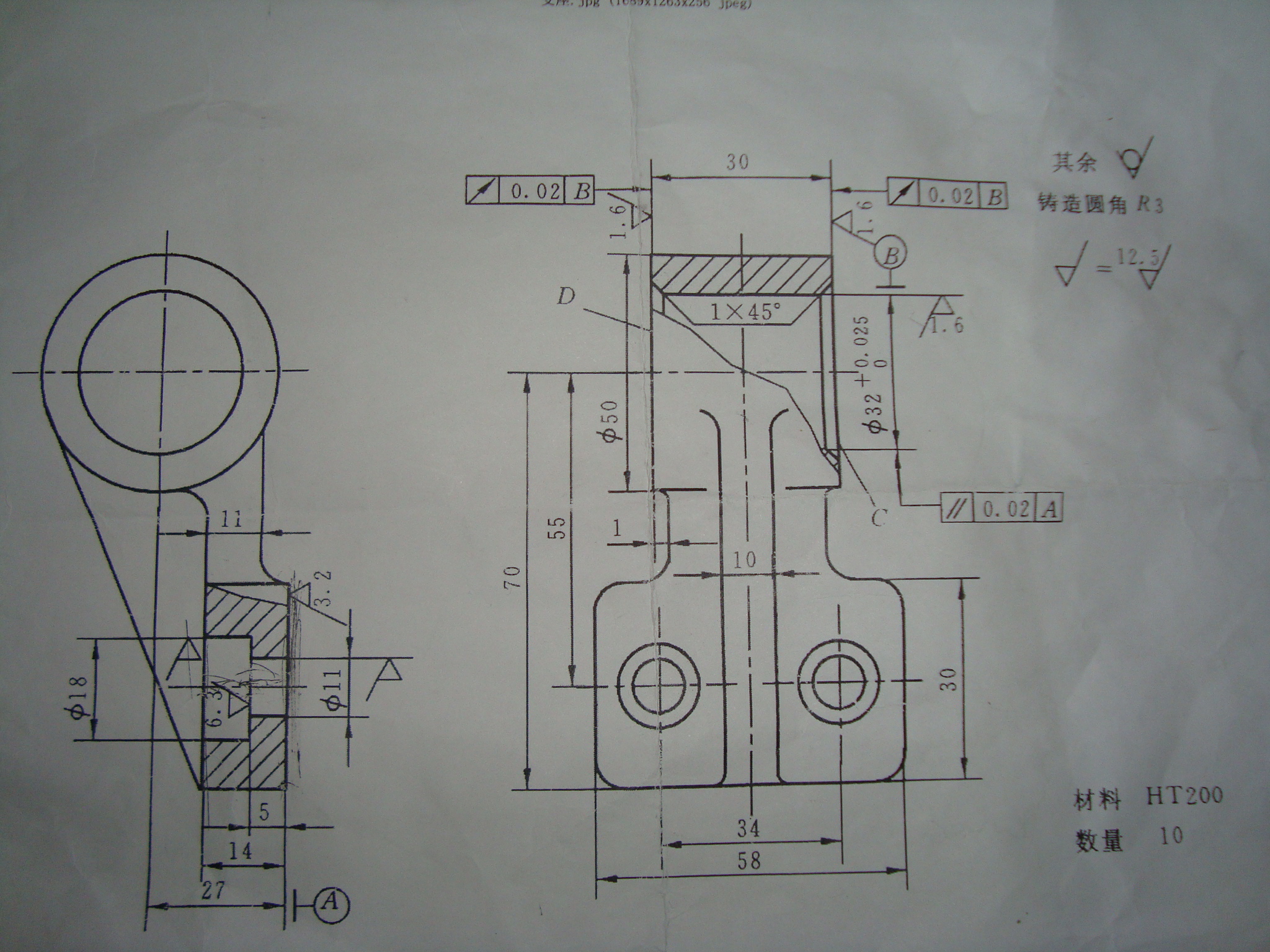

这个是什么支座 叉架零件

下边两个孔好像用于固定,上端通孔是不是用于固定轴。3 {( V- x0 M+ m" B

这是一个转动支座,起杠杆作用,可绕轴转动来改变与支座连接的零件的位置。

 楼主| 发表于 2008-12-26 14:00:20 | 显示全部楼层 来自: 中国浙江台州
高手就进啦
我们设计这个零件 哪位高手能说说这个是什么支座 该如何加工
发表于 2008-12-26 14:26:19 | 显示全部楼层 来自: 中国山东聊城
这就是个轴的支座啊?!
- p" i( s3 r; j1 P1 F2 t因为加工数量不多,就10个,不是批量生产,加工工艺大致可以这样安排:
4 H$ y3 d; b7 D. s- U1、车孔两断面) c" I* H$ m1 z) c# i9 z1 }8 a
2、车孔内壁、倒角, m* {$ j' A8 }# @. O3 `
3、铣底面
' q& M) }, ], K* r# M) F7 g7 I4、钻两孔

发表于 2008-12-26 22:24:09 | 显示全部楼层 来自: 中国河北石家庄
工厂里结构奇异的支座多了,什么名字并不重要,加工成了就行。就算干成了也算不上什么高手! 2 @# T0 p, }5 [* S8 w; M/ h% J5 q- r
因为这是铸件,划线非常重要,建议加工工序如下5 U$ A& o8 a9 f# g9 A1 L# n' J
1、划线:在划线平台上支稳工件,保证筋板厚度11尺寸,考虑厚度14尺寸,划出平面A的加工线;以中心线和工件边线为基准划出直径11的两个通孔的加工线,并划线确认通孔直径32、外形直径50的端面加工量及中心位置。
. n0 e8 V: K; _; ?4 M) ~% _' \2、加工:首先铣出平面A,钻出直径11的两个通孔和直径18的沉头孔;直径32的通孔直接铸出的可能性不大,如没有铸出,建议先钻孔25~30均可;异性工件,车床加工太麻烦,使用镗床加工最为简捷,将平面A放在镗床以通孔11的两个孔将工件把在镗床工作台上,检查确认工件划线正确,加工量无误,镗出直径32的通孔,然后镗出直径50的平面。$ J8 K0 g( y% w6 `7 I
不用使用专门夹具。

分析了下11楼和15楼的方案,觉得15楼的可行性比较好。11楼的车端面和内孔,以什么面为基准进行加工,整个件都是铸件,任何面的粗糙度都比较大,怎么保证图纸上的形位公差,而且30尺寸是以中心线对称的,如何保证。整个加工,应该以A面为加工基准面,才能保证图纸上的形位误差!

底面两孔用于固定,32孔内很可能是安装铜套(紧配合),铜套内再装轴,用于轴向移动。
发表于 2008-12-31 08:12:03 | 显示全部楼层 来自: 中国山东青岛
五楼的方法是较好的可以方便的加工出该件作专用夹具因为件数少没有必要,没条件在镗床上加工也可用弯板将工件固定在弯板上用车床加工;只看图面不能确定用途,猜测应是传动轴的支架。
