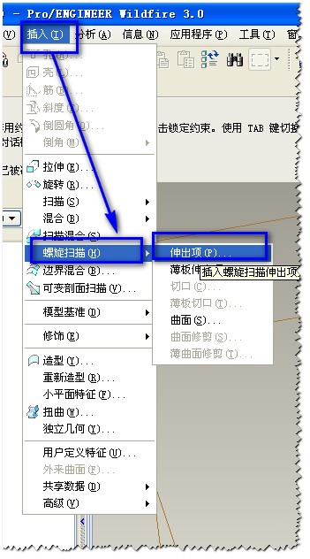

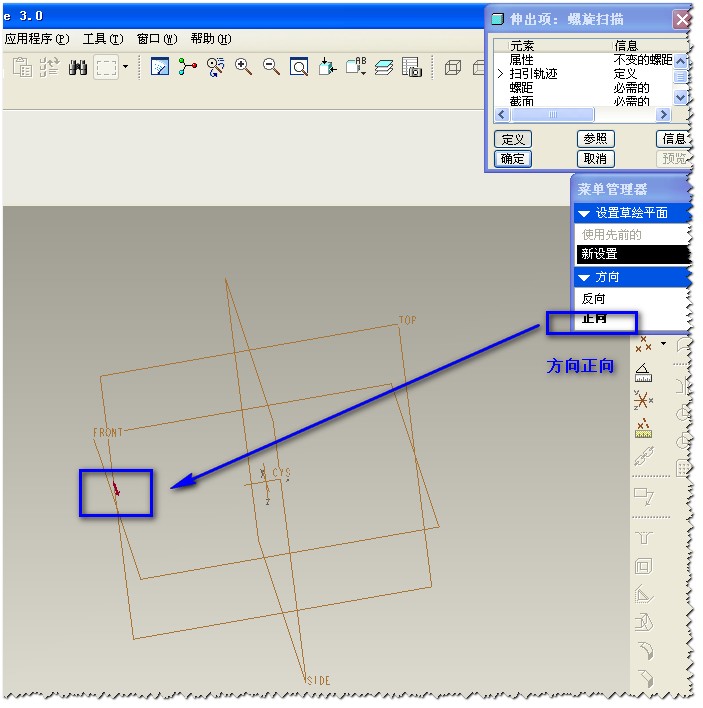

1.插入螺旋扫描。
1 ^/ D4 ]$ ?$ q: R4 l  B! R 01.jpg " B, V) K3 C* E: |+ v

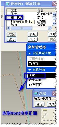

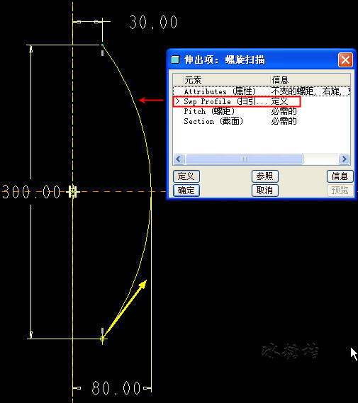

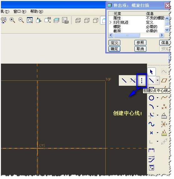

$ ]7 Z- v* F, n' {+ W4 C2.草绘轨迹线,成圆弧。
' c0 O7 H* m, J- ]9 n& U 02.jpg & p8 z# y- ^# d7 q6 e" B5 Q  O

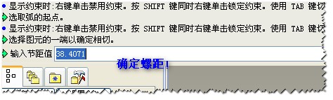

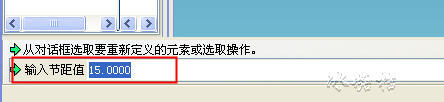

3.转入节距值。
6 \; _4 }+ M# V8 g1 I 04.jpg $ x; V  ?% E& G4 x5 L; `( F

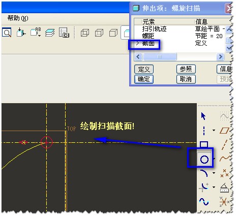

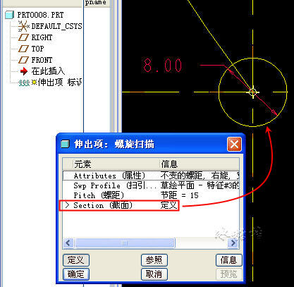

4.草绘弹簧截面。0 Z( K0 _/ F* d8 }  k5 n
/ x& \9 \2 F/ j' Z  Y& L( x: x- v' L+ [8 e+ j# F( y

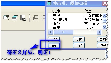

5.完成。
- f$ x: p6 D4 W0 l 06.jpg + l" b, g, X1 l) s! r+ B
