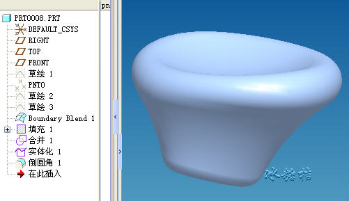

[Pro/E教程] 『1119』按钮建模练习
发表于 2008-12-24 21:02:10 | 显示全部楼层 |阅读模式 来自: 中国广东深圳
原题地址:http://www.3dportal.cn/discuz/viewthread.php?tid=535931&fromuid=154972& y3 E/ N; F# l  T# Z  B/ p" m1 c
( k1 w+ v2 d5 H" D6 h

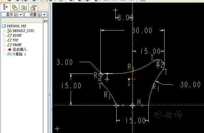

1.草绘曲线1。/ N6 t: `( N* ~7 g8 \' W6 \
01.jpg 3 |* v" v# m* a) a3 Z
. A( R- |4 z' N% y

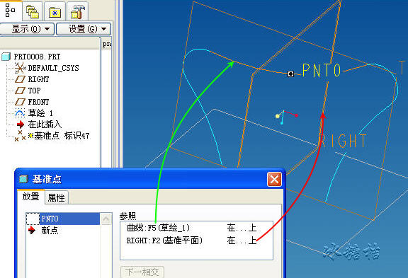

2.创建基准点,用于后面的草绘参照。( r! f6 S0 a/ @& T; s- ~. [% s" j* ?
02.jpg ' n- ~# U. n+ J% J

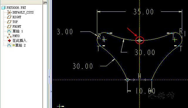

3.草绘曲线2,并参照前面的基准点。: i3 P" T& E( F* W% S4 h0 s
03.jpg + k" ~4 |2 y2 i8 X* `) }5 j

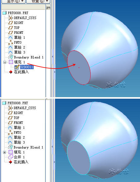

8.使用填充封口,而后再合并曲面。
; A8 s4 w( w  m  R 08.jpg & G  ^5 A0 a, J5 k4 g8 Q
1 D  }% ]3 ^0 l7 \6 b, Y
9.实体化,倒圆角。完成。
