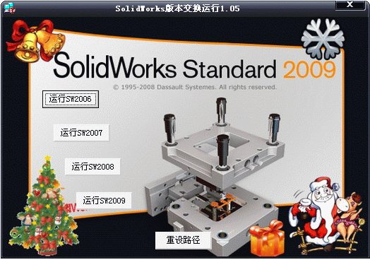

我是搞电动工具开发工作的,上周工作比较忙,没上来看看。现在会在这里解答有关回复帖子的问题。因为本人电脑上装了SW06和09两个版本,我在闲暇之余做了这个软件,只在自己和公司同事共三台电脑做了运行,没有出现错误,所以才拿出来和朋友们共享一下。建议电脑只有一种版本SW的朋友不要用这软件,我是公司大部分同事都还是SW06,为了造型文件版本统一才做的这个软件。接下来回复一下帖子里提到的问题;
- J  N5 X+ k" _) p- S5 x/ h1.运行后SW09就找不着授权信息。
/ G7 }0 X" w/ [" X% R+ E# \/ ^---运行软件后点击任何一个版本的SW都要先输入安装路径,一般都安装在X:\Program Files\SolidWorksxxxx里,建议大家SW不要安装在带空格的文件夹下。Program Files文件夹除外,软件会自动处理成Progra~1。例如你点击运行SW2006按钮,软件会自动导入SW注册信息,然后按照你输入的路径,运行SW2006。此时如果你运行桌面上的SolidWorks2009 SP0.0快捷方式就会出现找不到授权序列号的问题,只有通过点击软件里的运行SW2009按钮才可正常运行SW2009。如果按照上面的方法还是行不通,先对照一下下面的序列号,你在安装时的序列号是不是一样。我看看能不能解决。我的SW09是电驴资源SolidWorks2009官方正式版DVDISO.iso  4.66 GB的。
  w: l1 `  b, s

2.怎么重新更改路径( B  N+ c2 [5 Y3 y. u; m7 |
--我对VB不是很精通,zhuoyubin提的这个问题我没注意到,深表歉意,是个大bug。附件里已经加上重设路径按钮。3 P. e3 J3 Y: y4 o

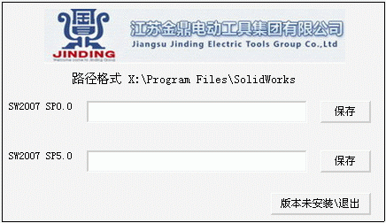

' M3 q. M' r" o* [. Y3 k25号作了修改,应hahap加入了SW07SP5.0网络版启动,使用的序列号为0010 0014 0678 3314。$ n4 o8 p8 K3 v' y, b
本人不可能安装每个版本做软件调试,不到之处请谅解!3 c) Z. c" x1 @+ n2 f# j( Q

楼主能不能增加SW2007SP5.0的呢,07SP5.0用的是网络版的许可,序列号为:0010 0014 0678 3314,希望能增加进去,谢谢!还有就是之前上传的我试过,SW07和SW09都不能打开,所以没给你加分,不知大家测试得怎样,请大家回馈下,好方便楼主加以改进!- ]: z. [! z& H, Z, l! b

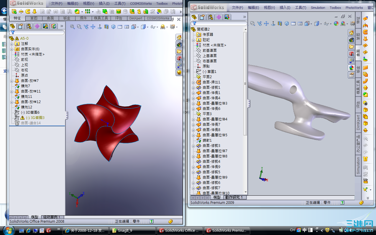

不懂樓主的意思,我就同時安裝2008及2009同時開啟都不會產生問題!授權序號都用相同序號!
  W4 X7 v8 J* {- D+ j( o) Q9 V樓主的程試是只運行SW時的問題嗎?還是作啟動交換版本選擇!5 e9 X$ T( z1 [
