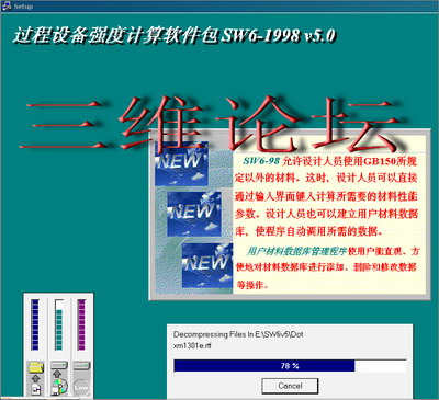

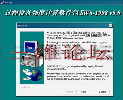

       为符合国家质检总局(2008)64号文关于执行标准GB713-2008的要求以及使本软件更符合工程实践的需求,以给压力容器设计人员提供更大的方便,本站已于日前完成了压力容器设计软件SW6-1998的升级工作。此次的升级版本为v5.0和v5.01(v5.01针对购买了按JB4732进行管板计算模块的用户),升级换版工作将从即日起开始办理。此次软件升级更新的内容如下:
; F# G  m7 h8 ?- G) z$ p       1.按标准GB713-2008,在程序中给出了该标准中的牌号Q245R、Q345R、Q370R、18MnMoNbR、13MnNiMoR、15CrMoR以供用户选择。按(2008)64号文第一款第(四)条的规定,以上牌号的材料性能数据分别对应于老牌号20R、16MnR、15MnNiR、18MnMoNbR、13MnNiMoNbR和15CrMoR,程序所给出的这些牌号的性能数据,其厚度适用范围与GB150-1998中对应老牌号的厚度适用范围相同。对于新材料牌号超出对应老牌号的厚度适用范围以及GB713-2008中的其他材料,由于现行标准均没有给出相应的材料性能数据,因此,本软件也将无法为用户提供。如用户拥有这些材料的性能数据,可以通过本软件的用户材料数据库管理程序添加到用户材料数据库中,也可以在运行程序时,直接输入所需要的数据。8 r; Q( {- ?" ^  y/ T
       注1:如将来GB150-1998或其他压力容器设计标准规范提供了本次软件升级中没有包括的材料性能数据,我站将免费为用户提供修改后的材料数据库文件。- v* }( M6 [5 Q+ d
       注2:为了方便用户对以前的设计进行复算,在本升级版中仍保留Q235B、Q235C、16MnR、20R、15MnNbR、13MnNiMoNbR等材料及其性能数据。! ]8 a% {) K9 I0 U
       2.在局部应力计算中,原程序是依照WRC107和WRC297两个公报所提供的方法。由于这两个公报中的方法对结构的几何参数有较大的限制,使得设计人员在用原程序进行计算时经常可能因几何参数超界而无法得到结果。为此,在本升级版中,我们新增了EN13445中关于壳体上接管受机械外载荷的局部应力计算方法,该方法将大大放宽对几何尺寸的可计算范围。通过计算和与其他方法的对比(包括有限元方法),可以认为,对于壳体来讲,EN13445所提供的方法比其他方法有更大的安全裕度;对于接管,由于EN13445方法没有计及边缘应力的影响,其应力计算值可能会低于其他方法,设计人员在使用时请注意。% X) F# P3 y! o* @) f. Y* s
       3.在卧式容器计算程序的支座数据输入窗口中,当考虑地震载荷时,为计算支座腹板和筋板组合截面的截面积和惯性矩,需要输入筋板和腹板的一些参数。由于原程序中没有用图形表示参数的含义,使得当采用非标鞍座时,用户对如何输入“腹板长边中心线与筋板短边的距离”,往往会感到困惑。为了方便用户,本升级版将不再要求输入该参数,而由用户选择筋板相对于腹板的布置方式,而由程序自动确定该值。" O1 s9 J0 C7 @+ S
       4.为了方便与我站其他两个软件PVDS(压力容器设计技术条件专家系统)和PVDraft(石油和化工设备工程图软件)的数据共享,本升级版的塔器、卧式容器、立式容器、固定管板换热器、浮头式换热器、U形管换热器和球罐等程序现均可存放和打开两种格式的数据文件。除了原为每个设备计算程序所定义的格式之外,上述每个设备计算程序都还将可存放和打开一种通用数据格式的文件,这种文件将可以直接被PVDS和PVDraft打开读取。/ |, c) S* Y* C7 h' [* W1 M! D) B
       5.JB4731-2005《钢制卧式容器》中存在少许错误,我站已在全国锅炉压力容器标准化技术委员会的授意下完成了该标准的一号修改单送交锅容标委审查,本升级版中的卧式容器计算程序已按修改单的内容作了修改。如以后正式发布的修改单内容与程序的修改内容有出入,我站将免费为用户提供相应的补丁。: }1 T7 w$ ~2 n" W" k# G* V
       网络版用户,在安装本升级版时,除了安装服务端之外,每个工作站也需重新安装。: Q( T- Z9 L4 R  `( i9 I/ `) F
       从2009年3月1日起,我站将仅对SW6 v5.0和v5.01版进行维护,即以后在我站网页上发布的补丁将只针对这两个现行版本,以后发布的补丁与以前版本的兼容性,我站将不予保证。% w" W1 i' a! o& d4 x
