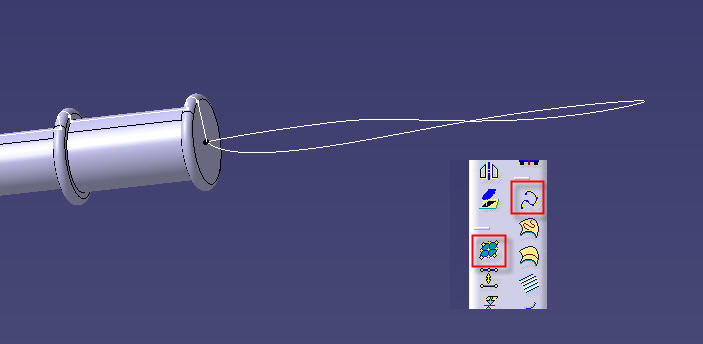

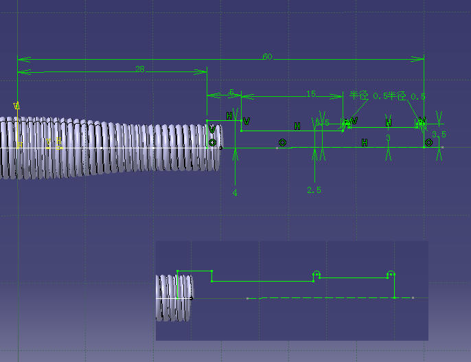

1.首先绘制一个草图。& b# M  W- H, H7 w7 L+ q
" ]3 J) C  D( F! X- |! d- v* X 2.jpg ( B  y, }) l1 K
: i  {+ r: f9 M2 n( n& m* N6 P尺寸仅作参考。中间由三段圆弧构成,并相切。. ?# w7 x$ [: ^
6 j, W3 u. U0 }0 c2 M$ I' l

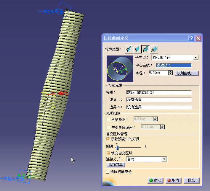

2.退出草图做螺旋线。
; O3 f$ \0 {+ V# l& m. ~- s
+ n+ b3 v. v- E1 N, W( {0 c! h6 R; W
6 [$ q. d3 |4 K2 J" ]注意:螺距要合适,这里关系到扫描时候的半径。(扫描的半径要小于或等于此螺距)
& n$ `$ X1 I5 Q- k4 R7 z端点选择草图中曲线的一个端点。5 p' w+ q' z5 N1 Y8 b& N: p
轮廓选择刚绘制的草图,长度要和草图中曲线的长度一致。" _1 e9 @$ X* k# M7 w! I1 y; ~* y
( R3 U0 U3 C+ s' z$ ]! l3.扫描弹簧。* u6 s5 e0 p# ~& _
% _6 Y% G% {3 Z: _
; O: i9 C' m  S
9 ?" k  o2 ~* M$ M; ~. p- [' m- F注意半径大小的控制。3 Z7 S1 K9 Z8 W' \, P. d2 i! n$ X
) Q3 {3 b# T# I

插入一个新的“几何体”,绘制草图(螺旋线轴线所在的平面)/ N& _$ k) C+ J
5 D: n7 z* o1 a% R" o$ ` 5.jpg , V' a# Z4 B9 U9 N, b) \
; J1 z- ]% q9 m尺寸自己调整,合适即可。
: X' R0 N6 E3 i5 @7 P8 c9 Y  P) M2 W4 D

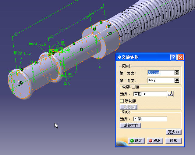

5.旋转草图,做出手柄。% p# R/ y: W5 ]* c8 y$ O. m8 A. S
1.jpg , f! O5 t. S' e: T* S! Z! ]
. k/ h, `7 l+ P  U* c, P

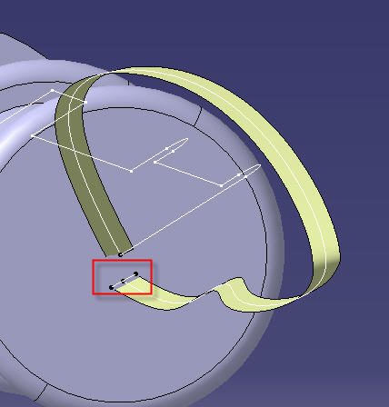

6.进入classA面模块,绘制3D曲线。2 ?  \) q- [; ]9 |  M( M
# m' p6 x# ^; H( D# y- c7 w
2.jpg . N# ]) M! c* c
, h6 N- K# o( V5 i# N$ U使用3d曲线命令绘制曲线,再使用控制点命令,调节出合适的3D曲线。$ T/ i6 a, [* `' K% ]+ w
& X8 ?0 E* w% T( I+ Y( h7.过曲线的端点做一个线段,长度合适即可。gsd模块扫面曲面。再加厚曲面。
$ [3 l& O5 ]4 j8 [; h) r+ D! ?0 X
, H( `* [  J# ~" R 3.jpg " {$ h9 b; l- u. i: i! q- C' w: X- X

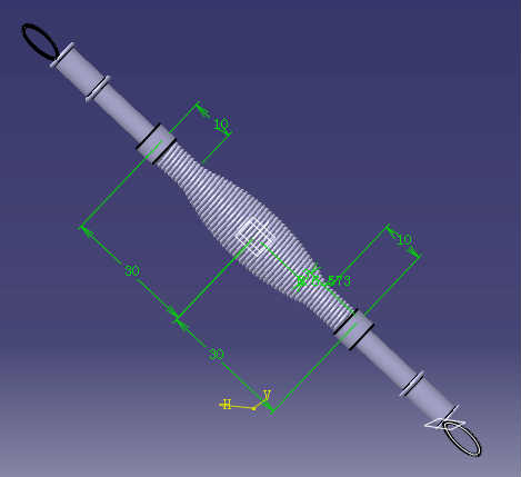

8.镜像手柄和带子。完成
8 W3 E0 I2 h7 N& j$ Q
& c1 l; w, q& ]3 G# y& x# G
! t. i. m: B( p说明:教程仅粗略说明方法,详细的细节可以做的更好一点,
; l/ I0 a/ _/ M& O# o           比如弹簧和手柄连接的位置,可以挖空装配、带子的3D曲线做法也不拘一格。
