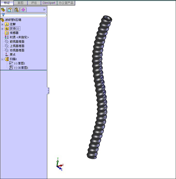

% N( F7 Y: X$ z4 e1 I波纹管关键在于波纹部分,因此两个端部就不做了。& f$ @2 x) E  L6 j0 ~
( Y* f( T: d; P6 y* h: z
波纹管有两种,一种似楼主作的形式谓环状波纹管,如家用的排气管等;另一种是螺旋状波纹管,如液压系统用的吸油管等。
3 H4 O$ X2 m6 {6 F1 \4 \1 [5 ~6 Q: J" [9 }& i9 M( \8 P6 r$ e

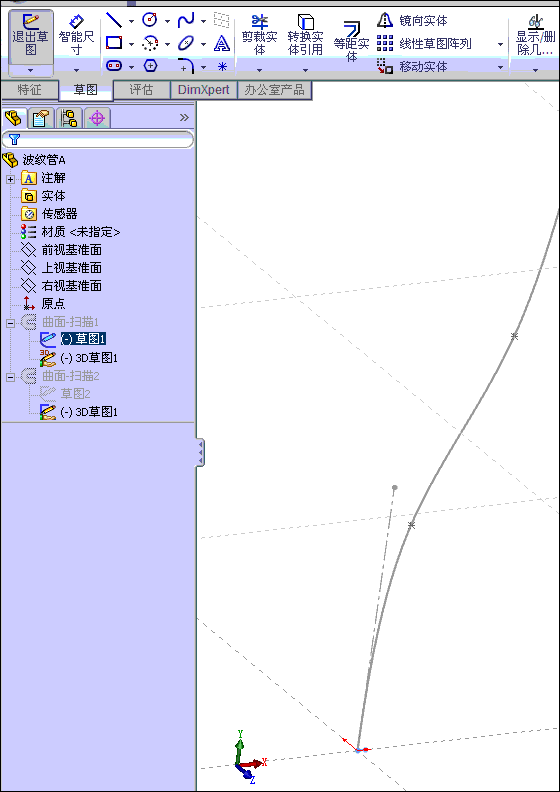

这里提供三种做法,第一种是环状波纹管,第二种是螺旋状波纹管,第三种用变形的方法将直管变化为弯曲的管子,此法适用于各种直而长的模型变形为各种弯曲的形状。
