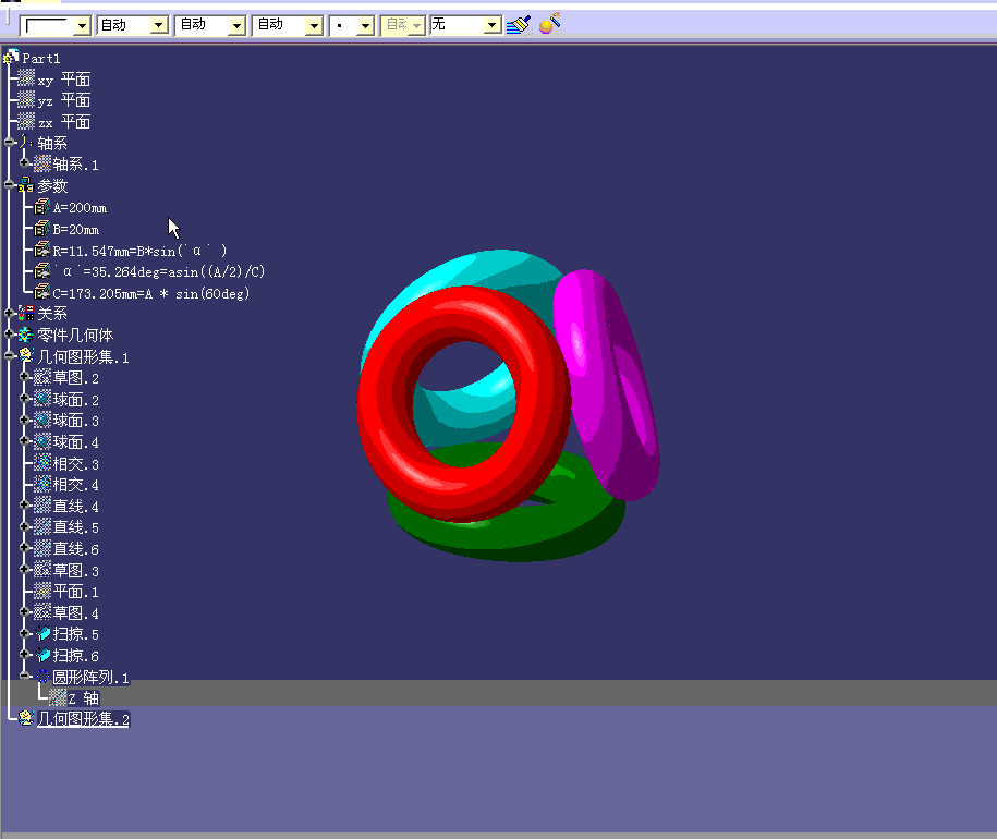

本例中主要练习的是建模的思路,同时比较重要的是全参数驱动。3 v# W5 R+ ?7 C) D3 `% k8 G  H
3 @4 a& ?9 X) y0 h/ \/ B' s  \

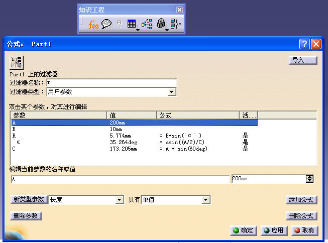

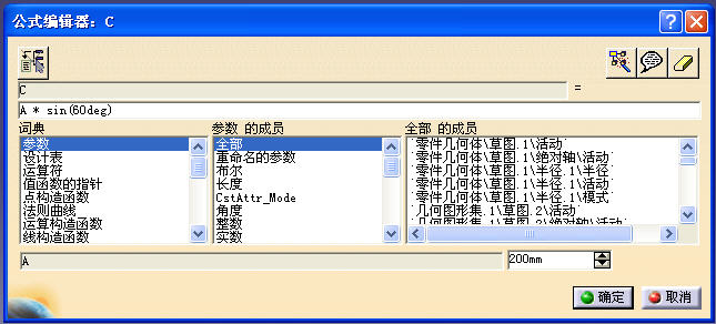

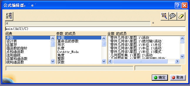

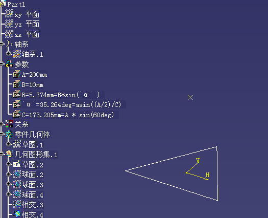

1.首先建立新文件,建立参数。8 ^  q+ l9 t$ ?) H) u$ u7 [/ ?
1.jpg 5 W' W3 }2 e9 }2 h3 P/ M! P" }9 B
  a  s$ ~) l- m+ @/ ?
注意要先选择参数的类型,建立长度参数分别为:A、B、C、R
& A+ _( j& ^" C7 Q' ~  I0 N# S8 f7 E角度参数:α
8 _/ f" i/ o$ j8 l0 A6 [) t
8 r' R  K7 B, [# e4 ]2 Q& o$ O; I# a( k8 N5 q0 F3 @% `7 Q
设定A=200mm8 l3 ]2 j. u) P/ d2 x
       B=10mm
, G) _4 d, g4 Z' B" h$ T- x9 |1 r3 W' O
给C、R、α添加公式。
6 ^, O! W! v  T& I6 J2 r7 D/ f" c分别为:
/ i, X' l* Q) `" C7 UR=B*sin(`α` ) 0 o! l3 \2 d( _% y
C=A * sin(60deg) . m$ H5 `% g. E
α=asin((A/2)/C)
/ o4 C) q- P  K
( {, [7 V0 H/ }5 S  a, n 2.jpg
  g9 s& P' q8 M
! ?& O  ?. y: t. Y* U- d. J9 E% U: i0 C
4.jpg 8 k# b3 n5 ]3 v, m$ I- s
; [$ x' m8 n% a, z* j各参数的含义,稍候会给出一个示意图。2 y1 J& g2 ~3 s; x) g

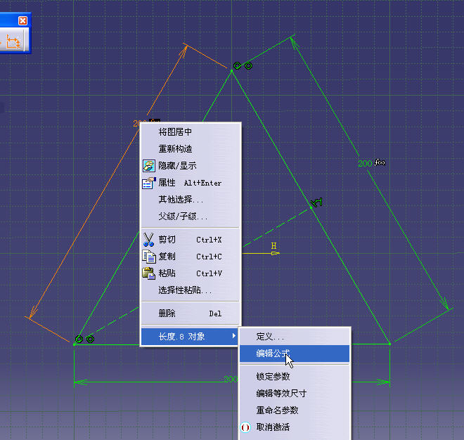

1 b/ z" x5 I9 B5 g# ]. J5 i: L2。进入xy平面,绘制草图正三角形,尺寸全约束,边长使用参数A。" D- B# R5 g, \' j  Y7 w
9 ]% A+ E. I8 U! E; e% ] 1.jpg 0 Q2 Z) L8 v* u% J6 i7 z6 d0 Y
- B6 q  j5 j: j2 m$ o5 }
2.jpg # T2 u: @! h  I0 X9 W! ~5 s; U

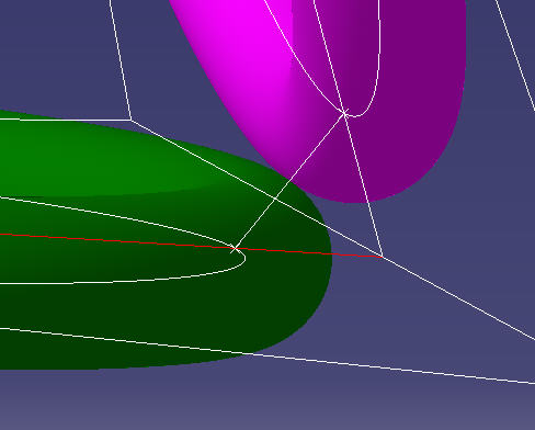

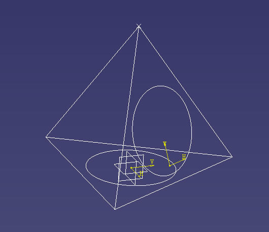

. F" Y- i3 t2 M3。退出草图,分别已三角形的三个顶点为圆心,做半径长度为参数A的球面,并做球面的相交,求出一个交点。! l( ]7 k5 u  W# f& ?9 a
6 g/ c1 g2 H" X9 |3 k
3.jpg 0 A( a8 m% R6 _
2 X$ z2 i6 T% @9 l0 w. L

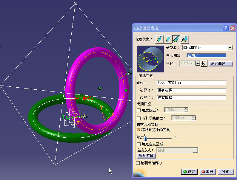

 楼主| 发表于 2008-12-23 15:08:19 | 显示全部楼层 来自: 中国浙江宁波
4。连接交点到三角形的各端点。形成三个侧面。* @  v0 M: m  V9 B
在一个侧面中建立草图。' M/ V! O0 `- A# Z; A. A0 N" q. P
' `  n7 }8 h3 Y, [# I绘制圆与三边约束相切,并向内偏移一个圆,偏移距离为参数B- u/ p5 @( i% b0 |! w
( i6 u9 w# s" G6 Y5 q8 {% C同时,再xy平面再绘制草图,同样与最开始绘制的三角形内切,再向内偏移,距离仍然为参数B, p0 ^; Z0 u3 m
+ e* B$ j3 s2 T5 x; ]
% u* V. g6 {: R3 d- h* N- I* }
2 q+ j/ F6 [* a( s1 R 2.jpg
7 C3 _) L0 `5 M7 @; g1 j" _9 l

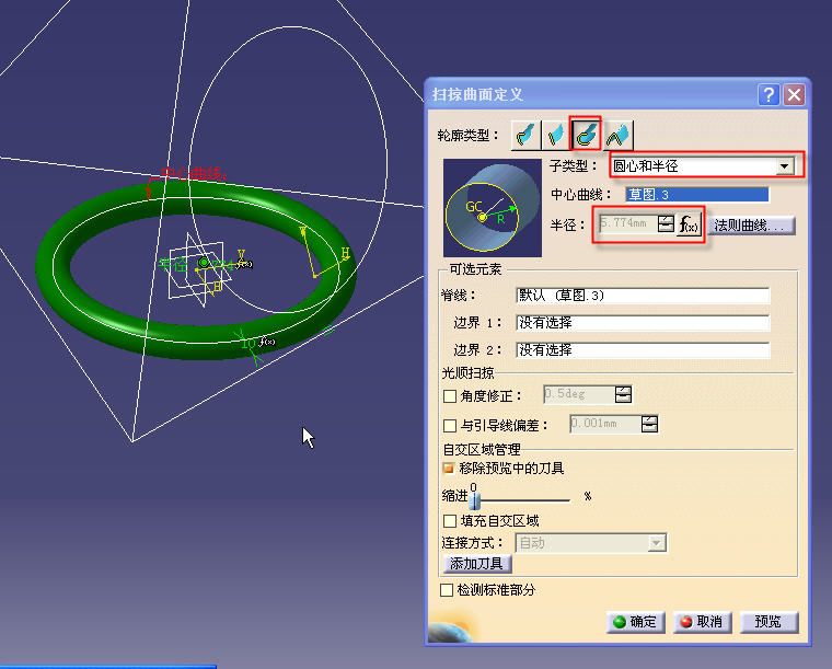

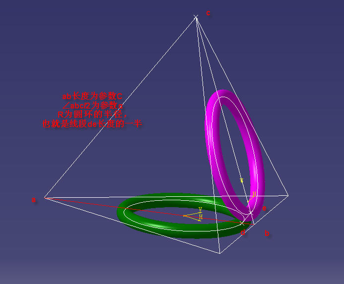

/ O7 T& p) f2 r9 j5。可以扫圆环了。
* @' d- D3 X# a2 F0 D
, F; ?1 {4 A+ ^( [& G& n. X8 a
2 |' e4 b/ W% |: s5 L圆环的半径使用参数R( n  A7 [3 U# r2 c7 \
, c* L! I# L0 ^1 q& i3 V1 D
同样,再扫侧面上的圆环。
3 h0 Z" O4 c8 ^7 N/ K3 t' ]# s- E& P: |$ n$ W* N
4.jpg 3 X1 z- N; Y5 {3 U" K" p7 a9 ^6 n
- e8 ]1 p3 o4 S1 W  ?# i  x5 @9 W$ e

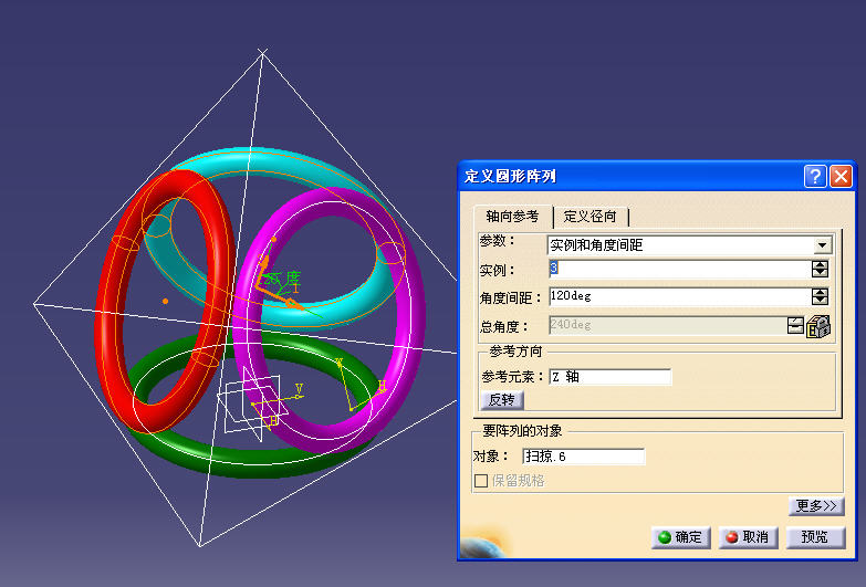

  K; c7 {% K  u. n6。选择侧面的圆环,以z轴为参考,圆周阵列。角度120,个数3。完成。9 d. [/ l/ w+ U0 I8 N; i' ^
3 o: G; w/ G; n* L/ n5 C+ \& O, V5 }% O 5.jpg
 楼主| 发表于 2008-12-23 15:08:29 | 显示全部楼层 来自: 中国浙江宁波
说明下各个参数的含义:! ^' L" ?/ }7 z  S
+ d2 f# Z5 Z, }
看图吧。
! o# H! v9 M, H: R5 E) ^6 w( y
" i1 w0 T7 x( i3 e7 S& T* ?5 l* ^: F% F0 M- z  f2 p2 O1 E
8.jpg & H9 S  _0 C9 g- M9 T2 J! D
0 [  }0 l. S2 g1 ?$ D. I3 C' o0 F简单的三角函数关系,应该很清楚了哦
